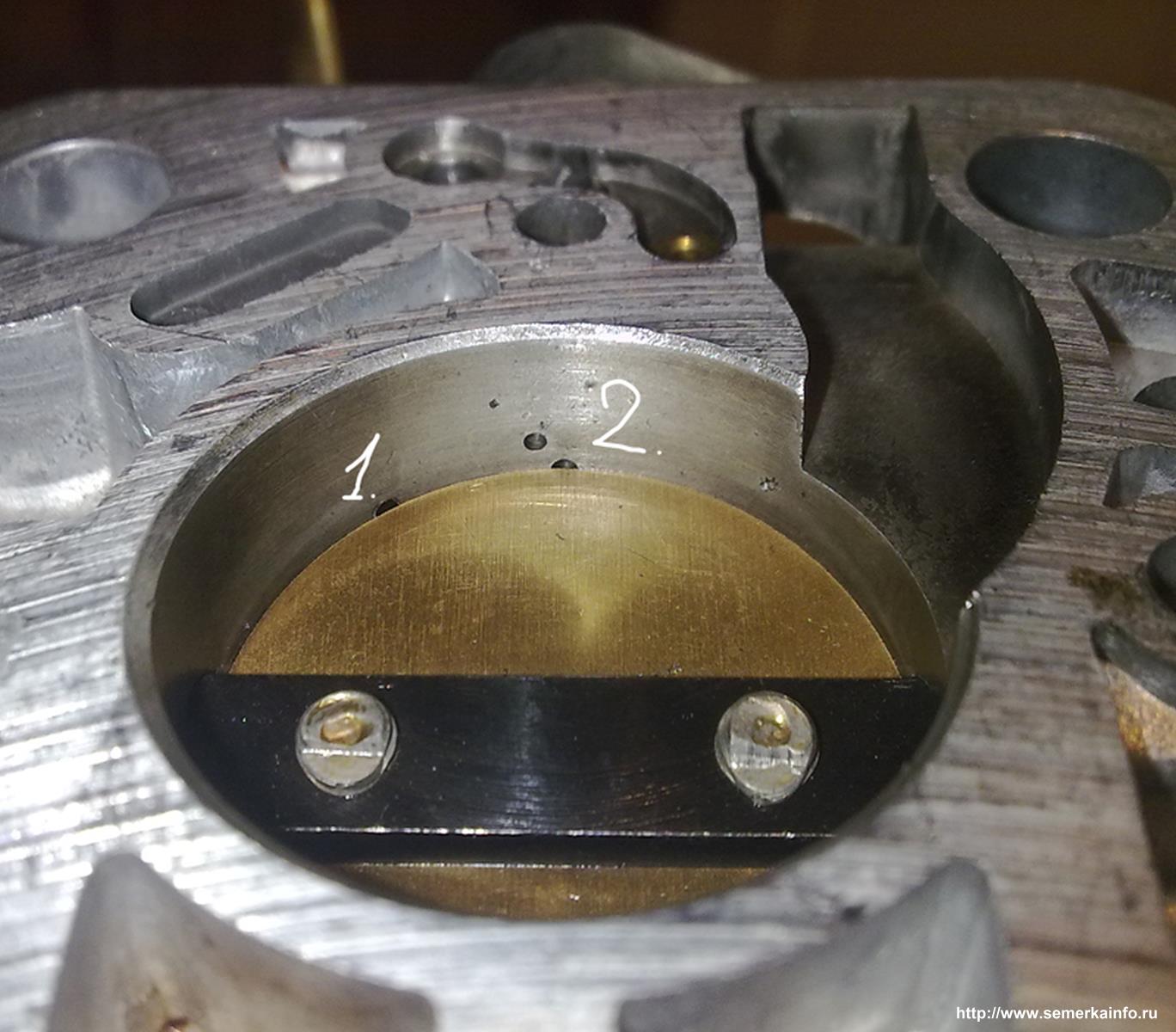

D.I.M.A.R., Подскажи плиз если знаешь тут 3 дырки, что из них что и где должно быть по отношению заслонки?

Непрочитанное сообщение D.I.M.A.R. » Вс дек 05, 2010 15:39:58
только про одну знаю под цифрой 2 ближе к заслонки это отверстие идет к штуцеру для вакуум-корректора, проверял насосом (кстати на фото мой карб, летом чистил :) )
или под цифрой 1 вакуум не помню :i

для пускового A, ваккум корректор B, канал хх C, для переходной Где? она должна быть над дросселем , если карб повернуть как нужно?

Для пускового отверстие под дросселями (на фото не видно т.к. надо перевернуть),
для вакуум корректора это 1 на моей картинке (05 дек 2010 17:35),
Под цифрой 2 (05 дек 2010 17:35) переходные отверстия СХХ, оба выше кромки дроссельной заслонки
для чего нужны переходные отверстия
каналы ХХ можно увидеть на этой картинке
Almaz писал(а): где должно быть по отношению заслонки?
как на фото (05 дек 2010 17:35) так и должно быть.
