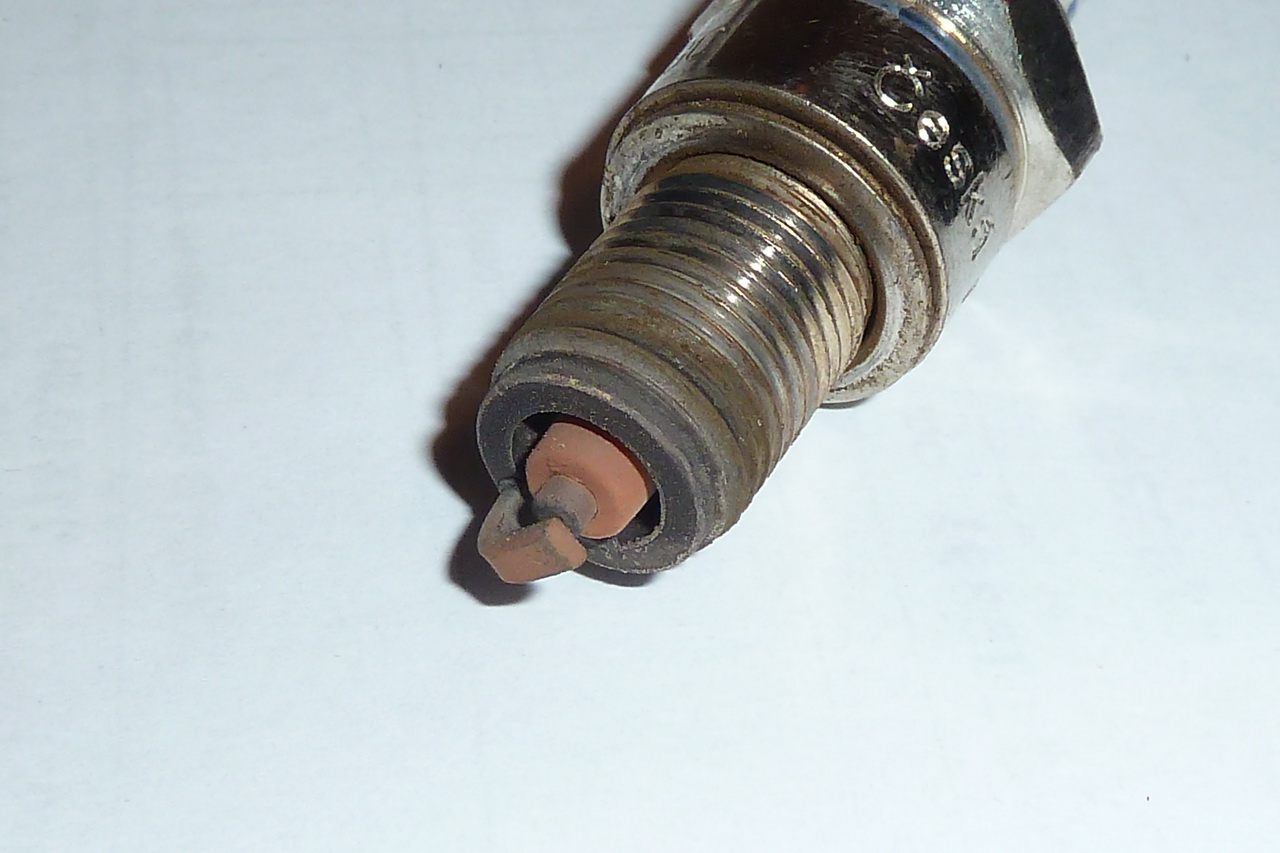

Приветствую всех газовиков! Вопрос, наверное, к рустему. Такая вот фигня- выкрутил сегодня свечи, а на них порядочный такой налёт, почти как на бензе. Да вот только на бензине уже забыл когда ездил...Спрашивал здесь про цвет свечей- должен быть белый. Свечам тысяч 4-5 пробега, двигатель работает ровно, но достал расход- вчера при пробеге 120 км в бак до полного (от полного) влезло 24 литра...Может что по нагару скажете? Фото свечей прилагаются, выкручены после 5 км езды без пробок, на ХХ машина поработала секунд15-20 перед глушением. Нагар одинаковый на всех свечах. Что за....? Качество газа?
Re: ГБО
Непрочитанное сообщение рустем » Пн сен 26, 2011 16:42:46
Димыч писал(а):но достал расход- вчера при пробеге 120 км в бак до полного (от полного) влезло 24 литра..
Итого 20л на 100 км.Много.Скорее всего идет переобогащение смеси.И скорее всего цвет свечей именно из-за этого.Надо бы подрегулировать расходным вентилем... Типа поджать,что ли.И желательно с газоанализатором.Я на своем добился СО 0,14 %,СН меньше 100 ед.Кстати,УОЗ на сколько градусов?

Чтото с регулировками у тебя нето, отрегулируй, и может пора редуктор разбирать и регулировать, ремкомплект менять.

УОЗ -7градусов. Расходный это не на тройнике, так понимаю на самом редукторе? Типа- качество? Обедняется при выкручивании? С газоанализатором проблема, но может решу...Спасибо.

SinodskiY писал(а): редуктор разбирать и регулировать
Ему ещё года нет, пробег тысяч 10-12...А вот с регулировками- да. В начале сентября ездил к спецам- покрутили, скзали-" всё у тебя :thum1:" , блин, дятлы. Регулируют на слух.

Непрочитанное сообщение Димыч » Сб окт 01, 2011 6:20:26
Вчера к газовщикам ездил. Проверили зажигание, разобрали редуктор- задубевшая резинка на вилке чувствительности и там же деформированная пружина...После сборки плясали с бубном вокруг машины с регулировками- оказалось ещё и зазор в свечах больше был.Хотя выставлял зазор другой спец...Пообещали расход в городе не больше 12 литров. Поглядим. После всех действий изменений в запуске двигателя и динамике не заметил.
