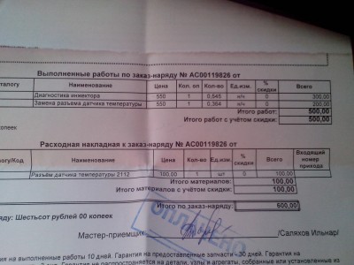

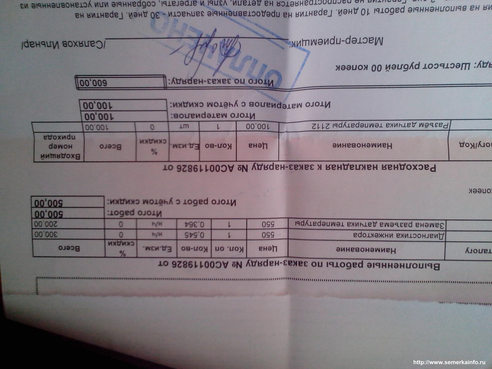

Всем привет!!! такая вот "проблема". Вентилятор на радиаторе постоянно включается при заведенном двигателе. Где находится релюшка, отвечающая за его работу? Я так понимаю она "виновница"?
Сообщения: 12741
Re: Система охлаждения. Общие проблемы, том 3.
Непрочитанное сообщение Haris22 » Вс май 25, 2014 17:47:53
Sterh
Уверен, что это не датчик включения вентилятора охлаждения виноват? Он на радиаторе находится, со стороны АКБ.

Непрочитанное сообщение VVB » Вс май 25, 2014 17:55:03
Sterh писал(а):...Где находится релюшка...
в Монтажном Блоке (в блоке предохранителей) - четвертая слева.
Sterh писал(а):...Я так понимаю она "виновница"?
Не факт.
У тебя машина инжекторная - смотри ДТОЖ
вот ссылка http://car-exotic.com/vaz-cars/vaz-lada ... ine-5.html
:yes: полезный сайт (car-exotic.com) - быстро можно ссылку кинуть :thum1:

Непрочитанное сообщение Sterh » Вс май 25, 2014 18:09:18
А если датчик, то разве ошибка не должна выскочить? Check Engine?Где то читал что реле под бардачком...
зы. Спаси Бо за отзывчивость!!!
Сообщения: 19985
Благодарил (а): 854 раза
Поблагодарили: 1438 раз
Непрочитанное сообщение Medved@790 » Вс май 25, 2014 18:18:49
Sterh писал(а):А если датчик, то разве ошибка не должна выскочить?
горит при включении зажигания?
включается и на холодную часто? тогда меняй ДТОЖ, иначе система охлаждения не в порядке.

Непрочитанное сообщение Sterh » Ср май 28, 2014 10:29:37
Привет форумчане! Глючит в итоге вентилятор. Как тут 25 мая написал, поехал за девушкой, завожу двигатель - тишина LOL (вентль не включился), прогрел движку, включился как надо и вырубился. Все думаю, ништяк, глюк прошел))). Хрен там. Утром на работу - врубился он. По пути на ходу вырубился (на светофоре). паркуюсь - включился (темпа левее "зеленой зоны") Сейчас поеду в автосервис. Аккумулятор сажает уже((( Отпишусь потом) (Check Engine не загорается)
Добавлено спустя 6 часов 11 минут 47 секунд:
Вот сделали мне. Ошибка была в истории, хотя Check не горел.
зы. также в истории была ошибка, точно не помню "ошибка клапана адсорбера". Сказали, если загорится - приезжай, сделаем. Чем чреват не работающий клапан?
