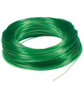

Таким пользуюсь, в мост им лить нормалек, но в коробку все равно извратно. У тебя в нем масло не остается после того как выдавишь? А то у меня полный шприц набираешь, выдавливаешь и грамм 100-150 в шприце остается. Позавчера менял масло и в движке и в коробке и в мосту. В мосту нормалек, в движке вообще без проблем, а вот в коробке это полный изврат и камасутра если нету подъемника или ямы. Начал задумываться о придумке какой неть фиговины для заливки масла в коробку. Пока додумался до такого. Часть пластиковой бутылки с горлышком, на нее шланг масло-бензостойкий. Заводим все это дело через моторный отсек к коробке. Помошник с верху заливает масло в бутылку, но вот, что придумать в качестве наконечника для заливки в коробку и контроля уровня пока не придумал.

Непрочитанное сообщение Буйный » Пн май 13, 2013 17:23:27
BeS писал(а):и грамм 100-150 в шприце остается
Если поршень доходит до дна цилиндра/корпуса , то никаких 100...150 г остаться не может. Только то, что в самом писюне.
BeS писал(а):на нее шланг масло-бензостойкий.
BeS писал(а):то придумать в качестве наконечника для заливки в коробку
Обычный прозрачный пластиковый шланг подходящего диаметра за небольшие деньги с магаза сантехники(садоводства) чем не угодил для этой работы?

BeS
Остается в нём немного,залил,обратно вытянул,воздух всосал,открутил крышку,опять наполнил.Как наполнил коробку,обратно воздух всосал,остатки из шприца в канистру.
Использовали шланг-удлиннитель только для Нив,там кардан мешает близко подобраться.
Но это всё при наличии ямы...

Непрочитанное сообщение BeS » Пн май 13, 2013 18:00:26
Я ж не сказал что не угодил, я пока тока придумкой занимаюсь. Мож и делать ни чего не буду, ну подумаешь раз 40-50 тыс. км. в масле извазюкаешься :) Кайф такой маслом "пахнуть". :) Один фиг самому без ямы не айс заливать. По этому делаю с тестем напару.
