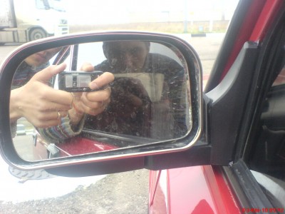

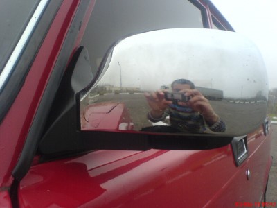

А как понять что именно свистит??? У меня тоже начало что-то свистеть, определенно на скорости 100км/ч и выше! Стрелка спидака дергается постоянно!
Раньше было все норм, но поменял боковые зеркала и начало свистеть, свист как будто воздух врезается в щель. хз. все щели на зеркалах клеил но все равно свистит :sad: Или все же тросик может так свистеть?!
зы. зеркала мейд ин китай походу.
