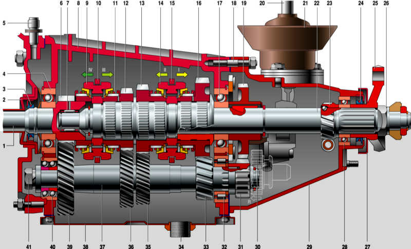

Сальник вторичного вала у тебя течёт. Возможно уровень был маленький- не текло, что насчёт большого уровня и избыточного давления(течь недолжно) т.к. - там сапун стоит чтоб это давление стравливать

Сапун стоит около картера сцепления, сальник сам лучше неменять, т.к. сек@c тот ещё, там ещё и гайка зашплинтована( замята)

http://documentus.ru/vaz/21213-niva/ima ... _04_07.jpg тут посмотри

Кстати, нет ли у кого фотографии или иного изображения коробки где сапун хорошо видно? Сегодня облазил со всех сторон - не нашел. Может не там смотрел?

Stanislavсапун расположен на корпусе КПП впереди в самой высокой точке

Блин. И как туда рукой добраться? Для пошевелить. Ну как на мосту - покрутил и ОК.

Походу никак, надо коробку скидвать и менять :sad:

ВинтореZ писал(а):Сапун стоит около картера сцепления, сальник сам лучше неменять, т.к. сек@c тот ещё, там ещё и гайка зашплинтована( замята)
Да ладно, никакого сек@са там особо нету. На яме у мну уходит на замену сальника не более 40 минут. А гайка там не замята, а обжата с двух сторон стопорной шайбой. :rolleyes:
