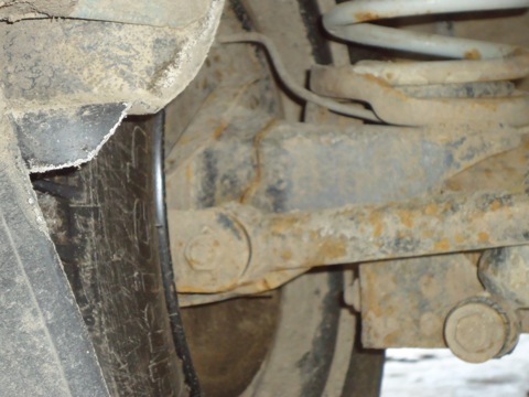

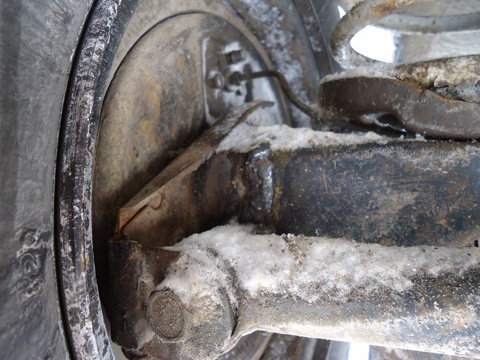

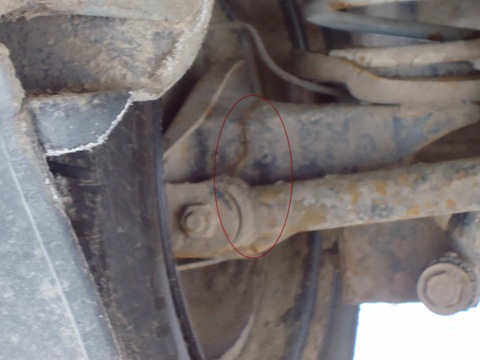

Сегодня весь день занимался с машиной и когда в магазин поехал, было слышно стук сзади, думал в багажники запаска шумит, но его закрепил, а шум не исчез. Потом смотрю как приехал, оказывается кронштейн вроде называется, расходится, не знаю как такое случилось. В итоге незамедлительно поехал и в сервисе оставил, сказали, что со сваркой что нибудь придумают. Как в дальнейшем быть после сварки, так же ездить или на новую поменять, товарищи?
И как эта деталь называется?

Ilmir888 писал(а):Как в дальнейшем быть после сварки, так же ездить или на новую поменять, товарищи?
а есть ли отдельно новая? :hmmm: наверно только со всей баклой заднего моста

Хороший сварной проволокой заварит так,что хуже новой не будет.

D.I.M.A.R. писал(а): а есть ли отдельно новая? :hmmm: наверно только со всей баклой заднего моста
Спасибо, я не в ту тему засунул вопрос и не знал как называется, теперь уж понял, что это такое и как я попался ((

Ilmir888 писал(а):Сегодня весь день занимался с машиной и когда в магазин поехал, было слышно стук сзади, думал в багажники запаска шумит, но его закрепил, а шум не исчез. Потом смотрю как приехал, оказывается кронштейн вроде называется, расходится, не знаю как такое случилось. В итоге незамедлительно поехал и в сервисе оставил, сказали, что со сваркой что нибудь придумают. Как в дальнейшем быть после сварки, так же ездить или на новую поменять, товарищи?
Сварили балку, и после этого еще 1000 км проехал, пока что все ок.
