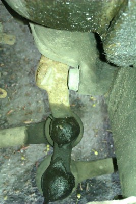

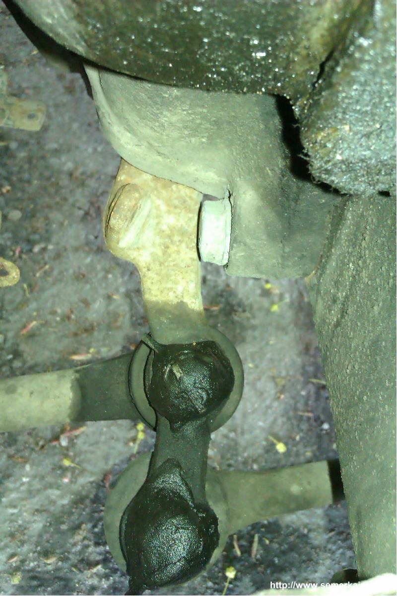

Sindrom писал(а):Сегодня как горный козел пытался забраться на высокий поребрик слева. Одно колесо залезло, дальше не стал мучать. Теперь стало тянуть влево, колеса при прямом руле смотрят немного в лево.Что я, балбес, мог там погнуть?

потихоньку, без ударов. Сегодня бегло осмотрел сверху, вроде выглядит нормально, явной гнутости выявлено не было. Сошка рулевого редуктора правда смутила хитрой формой, но вроде она так и должна выглядить (никогда не присматривался к ее форме)
Единственно меня немного смущает вот что. Года пол назад ездил в сервис менять тяги (каюсь), и там сразу же сделали развал, но на то что у меня был люфт в рулевом ред. никто не посмотрел. Вобщем после развала машину водило по дороге туда сюда. Потом я обнаружил (по стуку) и отрегулировал люфт в зацеплении рул. редуктора машину перестало водить из стороны в сторону, но стало немного тащить в одну сторону. Причем после следующей регулировки (немного перетянул и руль вращался тяжело на лете, а на зиме этого было не заметно) стало тянуть в другую сторону
Щас тянет сново в другую, но уже поболее, чем раньше.
Может ли так влиять неисправный редуктор (или неправильная его регулировка), или же раньше, до моего скалолазания, тянуло в сторону из-за неправильных углов установки колес, так как при регулировки развала был люфт в редукторе?

Полазил сегодня под машиной (по земле пузом). Вроде ничего не погнуто, но если рулем крутить, или дергать за среднюю тягу с силой из стороны в сторону слышен стук. Локально, откуда он идет не нашел, ибо не удобно и нужен помощник, но в вертикальной плоскости колеса вроде не болтаются.

НУ конечно нужно найти стук и устранить. Я когда машину только купил, то там всё торохтело спереди...После замены неких деталей настала тишина!Sindrom писал(а): если рулем крутить, или дергать за среднюю тягу с силой из стороны в сторону слышен стук.
