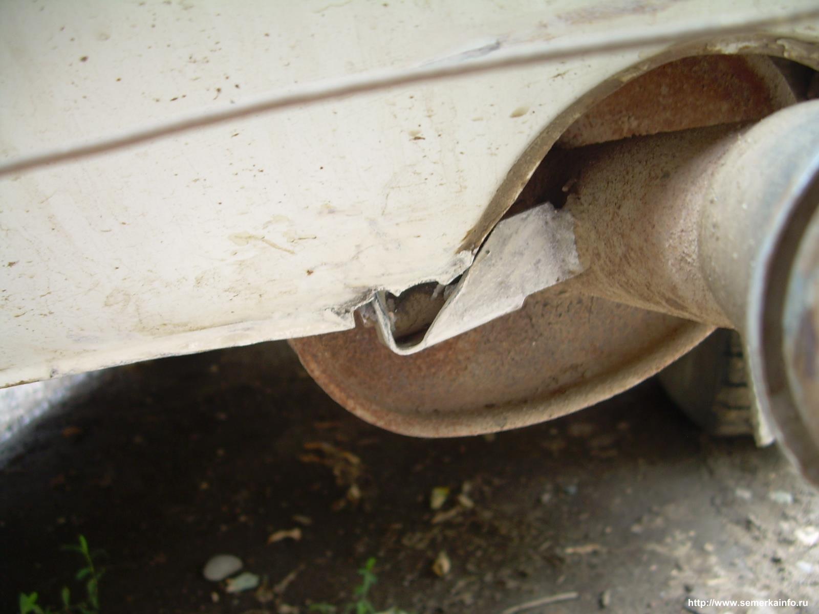

Кстати у меня задний кронштейн глушителя прорезает кузов сзади себя. Причем резина в нем целая,да и выпускная хорошо держится,но видимо кузов вперед-назад гуляет.

Да,вроде нормальные. Так там же еще выхлопная к кронштейну коробки крепится. Вобще надо там закрасить и проверить будет ли разбивать дальше. Амортизаторы менял недавно.

Kampfar писал(а):Кстати у меня задний кронштейн глушителя прорезает кузов сзади себя.
Фото можно?

Непрочитанное сообщение Kampfar » Чт июл 18, 2013 12:23:11
Фото можно?
Вот

Непрочитанное сообщение zombie177rus » Чт июл 18, 2013 12:34:15
Глушитель и резонатор неправильной длины...

Непрочитанное сообщение Kampfar » Чт июл 18, 2013 12:57:15
А как должно выглядеть? У меня выпуск как-то иначе сварен,видимо чтоб меньше трубой цепляло за дорогу.А если сзади пружины усиленные и он выше чем должен быть,это влияет?

Непрочитанное сообщение zombie177rus » Чт июл 18, 2013 16:23:52
Влияет всё...
