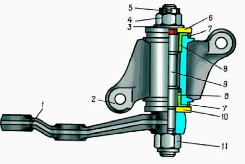

www7 писал(а):ослабить гайку внизу,
:no: Вверху!!! Позиция 4 картинки.
www7
Сообщения: 454
Откуда: Харьков (UA_21)
Re: Проблемы с рулевым управлением, руль, редуктор, люфт, тя
Непрочитанное сообщение www7 » Вт май 06, 2014 19:38:13
Буйный писал(а)::no: Вверху!!! Позиция 4 картинки.
черт...так там же шплинт торчит...если его вынуть, то обратно из-под капота я его не вставлю.
Собственно я и снимал маятник полностью, так как сдуру вытянул шплинт, а потом не смог вставить :(
попробую. зато ямы не надо :)
А нижнюю гайку п.11, которую я затянул как мог вообще не трогать?

www7 писал(а):если его вынуть, то обратно из-под капота я его не вставлю.
www7,
да ну, быть такого не может.

www7 писал(а):черт...так там же шплинт торчит...если его вынуть, то обратно из-под капота я его не вставлю.
:wacko: :wacko: Да он вставляется левой ногой с повязкой на глазах с заднего сиденья.
www7
Сообщения: 454
Непрочитанное сообщение www7 » Ср май 07, 2014 8:25:54
Круто...из-под капота я не смог :i :xa: ...теперь попробую завязать глаза и залезть на заднее сиденье :D :D :D

Тогда ты лентяй :psih:

zombie177rus писал(а):Тогда ты лентяй :psih:
ниче себе лентяй ??? Я для того, чтобы вставить этот шплинт открутил защиту арки, открутил маятник (тяги были сняты), а потом все назад собирал :D

Непрочитанное сообщение zombie177rus » Чт май 08, 2014 13:40:10
Шплинт ставится из-под капота. ВСЁ.

www7 писал(а): Я для того, чтобы вставить этот шплинт открутил защиту арки
Ты про какой шплинт? :wacko: Он открыт всем ветрам под капотом!
