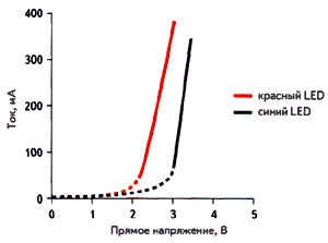

Дело в том, что генератор на холостых оборотах выдаст примерно 12v. А вот если поддать газку, то и все 14v. Хоть там и стоит стабилизатор напряжения.
Резистор не стабилитрон и не стабилизатор. Использование резистора допустимо в стабилизированных схемах.
Светодиод в первую очередь необходимо рассматривать как нелинейный полупроводниковый прибор, а не как обычный аналог лампы накаливания.
Полупроводниковые диоды имеют нелинейную зависимость прямого тока от напряжения на его выводах (см. картинку в низу поста). До достижения порогового напряжения на его выводах ток через прибор минимален, диод закрыт, но по достижению порогового напряжения диод открывается, ток резко возрастает.
У каждого LED своя характеристика (ВАХ). Эта характеристика даёт понять нам,что светодиод имеет малое дифференциальное сопротивление в диапазоне рабочих токов. Небольшое приращение напряжения приводит к резкому росту тока через прибор. Отличия от ламп накаливания, имеющих чисто активное сопротивление (как следствие-практически прямую ВАХ) ,как говорится –налицо.
Поэтому использование светодиодов напрямую от источника напряжения, без токоограничительных или токостабилизирующих устройств настоятельно не рекомендуется. Не лишним будет упомянуть и зависимость порогового напряжения от температуры,с повышением температуры оно снижается.
Вы замечали как у вас на панели приборов подсветка или фары, на разных режимах изменяют яркость?
Так вот, для LED превышение режима работы прибора (ВАХ) равнозначно смерти.
На каждый тип светодиода есть свой даташит (паспорт), который дает полную информацию о поведении светодиода и его вольт-амперную характеристику (ВАХ). Как то так.
Вот справочные данные по нашим элементам. На импортные элементы смотрим даташит.
Тип светодиодов.doc
(283.5 КБ) 344 скачивания
Как видно из рисунка, в рабочих режимах ток экспоненциально зависит от напряжения и незначительные изменения напряжения приводят к большим изменениям тока. Поскольку световой выход прямо пропорционален току, то и яркость светодиода оказывается нестабильной. Поэтому ток необходимо стабилизировать. Кроме того, если ток превысит допустимый предел, то перегрев светодиода может привести к его ускоренному старению или выходу из строя.
