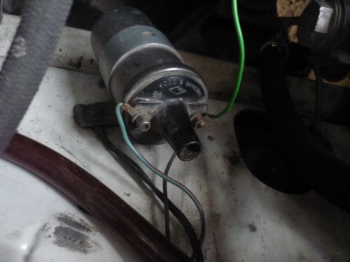

Здравствуйте! подскажите что происходит? ситуация такая: после капиталки двигателя не могу его завезти. нет искры после катушки зажигания, на клемме "Б+" напряжение 12в на второй на схемах ее обозначают "К" напряжение 3в на эту клемму приходит провод с трамблера и еще двойной провод черный как я понял с тахометра. откидываю черный провод с катушки искра есть, ставлю на место нет. прозвонил его он по ходу на массу коротит. вытащил клемму с блока управления электропневмоклапана куда судя по схеме он идет КЗ не пропало. Вопрос: это нормально? или загнулся тахометр?

Без чёрного провода заводится?

Непрочитанное сообщение Egor00 » Вс июн 09, 2013 18:23:10
zombie177rus писал(а):Без чёрного провода заводится?
да заводится!
По схеме в нэте 21047 не могу разобраться а она очень похожа с фактом. грешил на тахометр, снял панель приборов, отсоединил тахометр не помогло. отсоединил всю панель не помогло!!! :no: все что можно разьединять разьединял не помагает! :wall: :wall:

Egor00 писал(а):Здравствуйте! подскажите что происходит? ситуация такая: после капиталки двигателя не могу его завезти. нет искры после катушки зажигания, на клемме "Б+" напряжение 12в на второй на схемах ее обозначают "К" напряжение 3в на эту клемму приходит провод с трамблера и еще двойной провод черный как я понял с тахометра. откидываю черный провод с катушки искра есть, ставлю на место нет. прозвонил его он по ходу на массу коротит. вытащил клемму с блока управления электропневмоклапана куда судя по схеме он идет КЗ не пропало. Вопрос: это нормально? или загнулся тахометр?
насколько я помню черный двойной идет на массу (крепится вместе с катушкой), а от тахометра должен идти коричневый.
Точно, вот нашел фотку бывшей ксз
