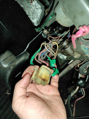

Подскажите. Машина едет нормально...и тут ганут приборы, машина глохнет, лампочки тухнут. пару секунд: лампочки зажглись. Пороги ключа и поехали. Потом снова, а может и подряд тарахтеть.
Что это? Стою на приколе. Завел. Все работает без перебоев.

Непрочитанное сообщение гость » Вт ноя 02, 2021 12:57:45
Пошевели разъём сзади замка зажигания.

Непрочитанное сообщение sashka1984@ukr.net » Вт ноя 02, 2021 15:34:53
Разбирал. Шевелил.
Отправлено спустя 3 минуты 25 секунд:
Немного пригорел.
Отправлено спустя 2 минуты 35 секунд:
Вот так

Непрочитанное сообщение Буйный » Ср ноя 03, 2021 5:50:36
Ищи засаду в замке зажигания.

Непрочитанное сообщение sashka1984@ukr.net » Ср ноя 03, 2021 10:00:53
Думаете сам замок менять нужное?

Непрочитанное сообщение Буйный » Ср ноя 03, 2021 16:15:06
Можно обойтись заменой контактной группы замка. Да, и подгоревшей колодке тоже. Но, нужны и руки прямые. Переобжать провода на новые клеммы в колодку. Ты из России пишешь?

Непрочитанное сообщение sashka1984@ukr.net » Чт ноя 04, 2021 14:44:35
Я не из России. У меня машина и я хочу ее починить.
И скоро хорода,а ездить нужно.
Вообщем, попробую посмотреть ещё замок.
Благодарю.
Отправлено спустя 3 минуты 3 секунды:
Ещё проблема: такую колодку сложно найти...у нас. Может на прямую соединить?

Непрочитанное сообщение гость » Чт ноя 04, 2021 15:07:49
sashka1984@ukr.net писал(а):
Чт ноя 04, 2021 14:49:12
Взять клеммы, например, в деталяхЗП купить, и заменить сами клеммы. Или на рынке купить. Или в Киеве могу дать.

Непрочитанное сообщение Буйный » Чт ноя 04, 2021 18:04:35
Вполне.

Непрочитанное сообщение sashka1984@ukr.net » Пт ноя 05, 2021 7:34:28
Хорошо. Буду пробовать варианты. Надеюсь проблема в этом. Благодарю.
