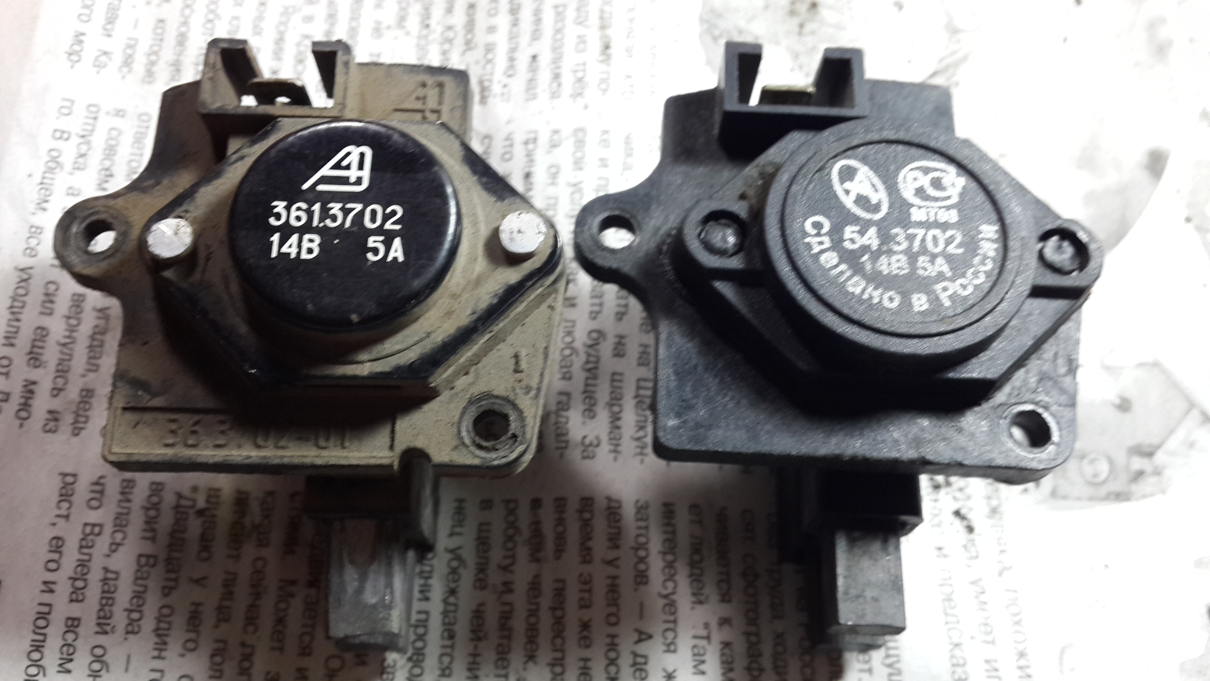

Нашёл два:
два
Грязный - который стоял, второй точно такой же сейчас воткнул в гену. Чистый с пластмассовой крышкой - несколько другая модель. Даже не знаю, какой из них лучше и есть ли между ними разница.

blentrou писал(а):Грязный - который стоял...
Судя по тому как на старом выглядят щётки - наверное нужно обратить внимание на состояние токосъемных колец.

Поставил вчера такой же как был, только другой. Сегодня пришёл с работы, воткнул гену на место - работает замечательно. Токопроводящие кольца на роторе посмотрел - какие-то мелкие чёрточки на них есть, но они концентрические, а не поперёк движению щёток. Так что до следующего "случая" я в гену не полезу. И, надеюсь, он случится не скоро.

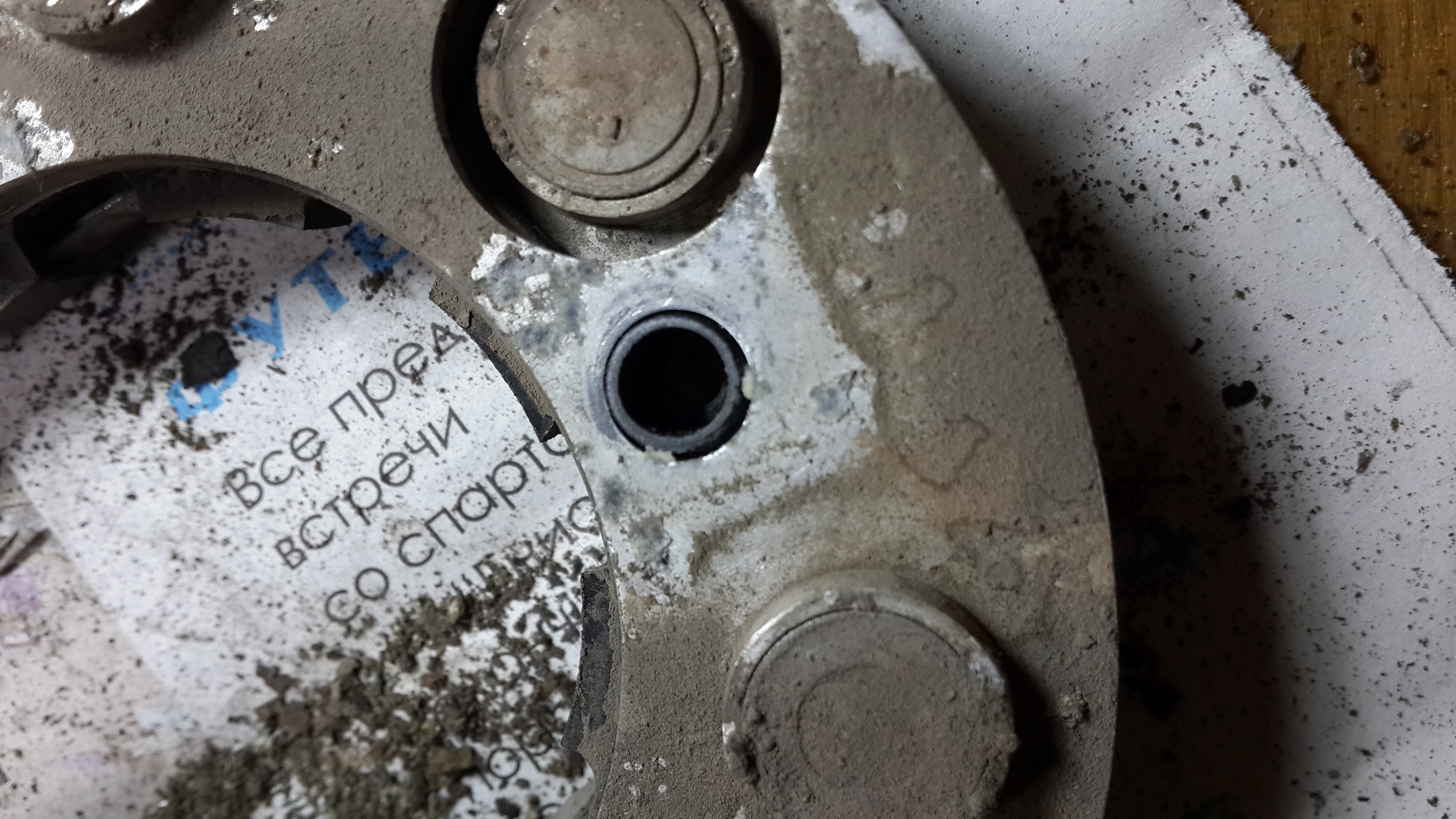

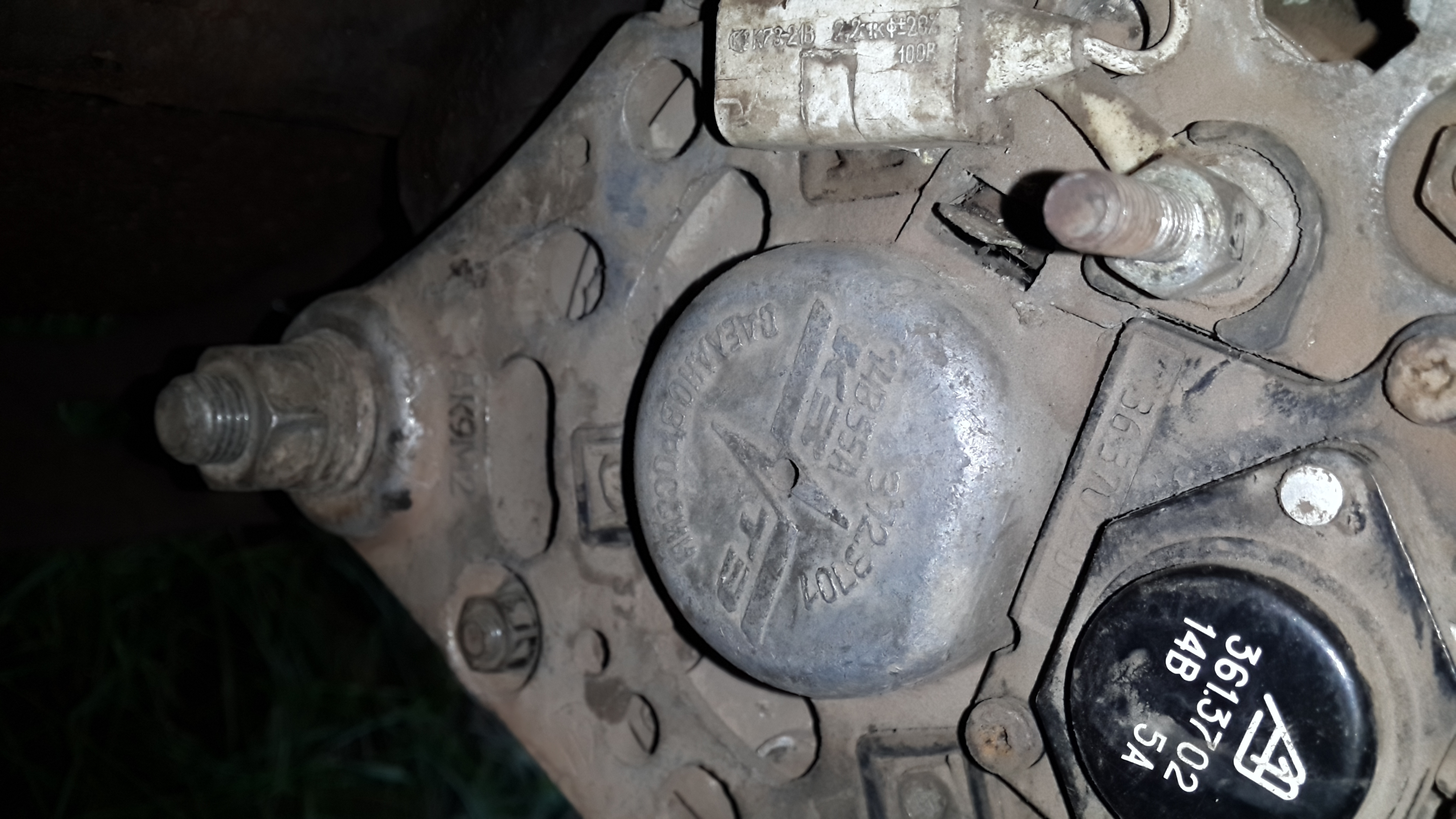

Типичные места плохого контакта в генераторе:
Вот так гниёт оцинкованный "мебельный" болт в месте контакта с алюминиевой пластиной диодного моста.
Вот так окисляется от воды сам алюминий.

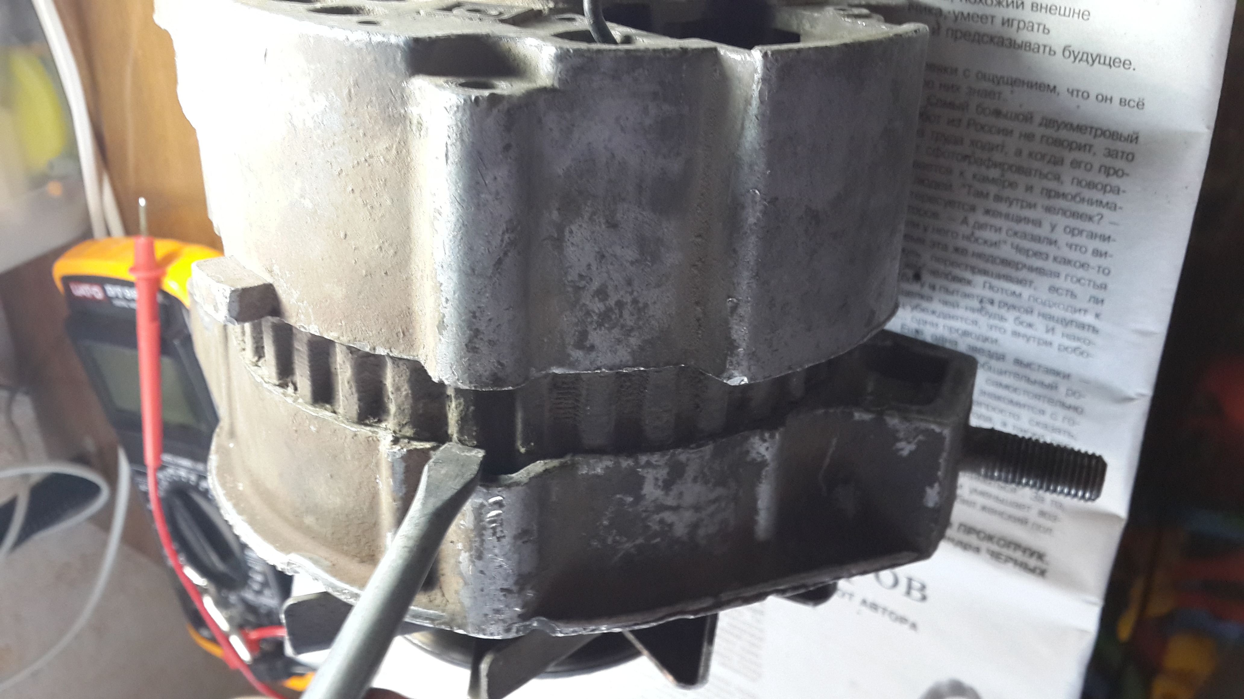

Вот так разбирать:
Вот так вытаскивается статор
Вот так освобождается статор
Статор откручивать торцевым ключом на 8
Добавлено спустя 4 минуты:
Короче, разбирать и зачищать все точки контакта, особенно где контактирует болт с подковой. Ну и не забывать точки контакта подковы на корпус генератора в 4 точках под винтами выводов статора и под мебельным болтом вывода генератора.
