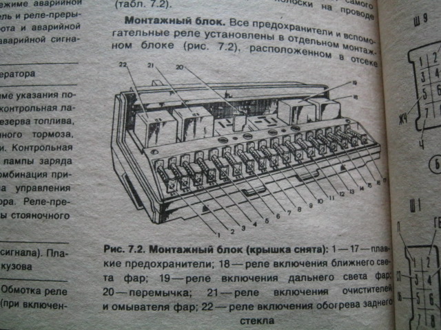

вот как обещал схемку.
схема и фотки
так написано в книге
та сделано у меня
так в стоке
так выглядит мой монт блок.
реле
сами дудки и масса

дим 99 писал(а):вот как обещал схемку.
Так это при такой схеме нужно будет вытаскивать штатное реле сигналов из блока предохранителей?

Crussader писал(а):штатное реле
как тебе сказать, оно не у всех штатное, у меня и у дим 99 его не было по заводу, там шла перемычка как на фото сверху. Это уже на более поздних моделях стали ставить реле.
