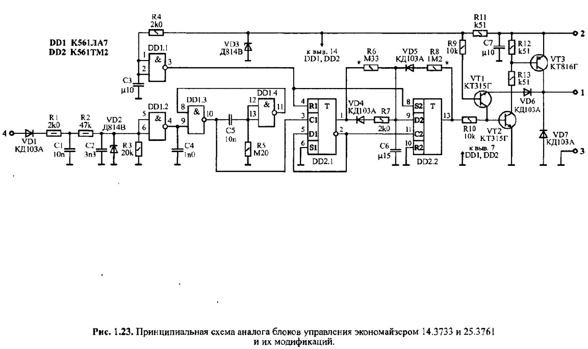

Если кто то дружит с паяльником то можна собрать самому блок эпхх и самом подстроить под свой стиль езды подбором резисторов включения и выключения r6 b r8

Re: Система ЭПХХ. Установка, неисправности и ремонт
Непрочитанное сообщение гость » Пн июн 16, 2014 1:18:14
Смысл что-то паять? Стоковый БУЭМ отлично работает.

ну как что.нужно все проверить работает ли,потом микрик настроить,потом холостой,поездить посмотреть как работать будет и то начитался что косяков много,обороты плавают еще что-то :thumbsdow .
Хех,почти купил блок и проводку для солекса,продавец меня отговорил от сей мысли :beer2:

brabusss писал(а):блок и проводку для солекса
Блок от солекса может не работать со стоковым зажиганием...
будет если установить кондер на 0,1мкф проверено
