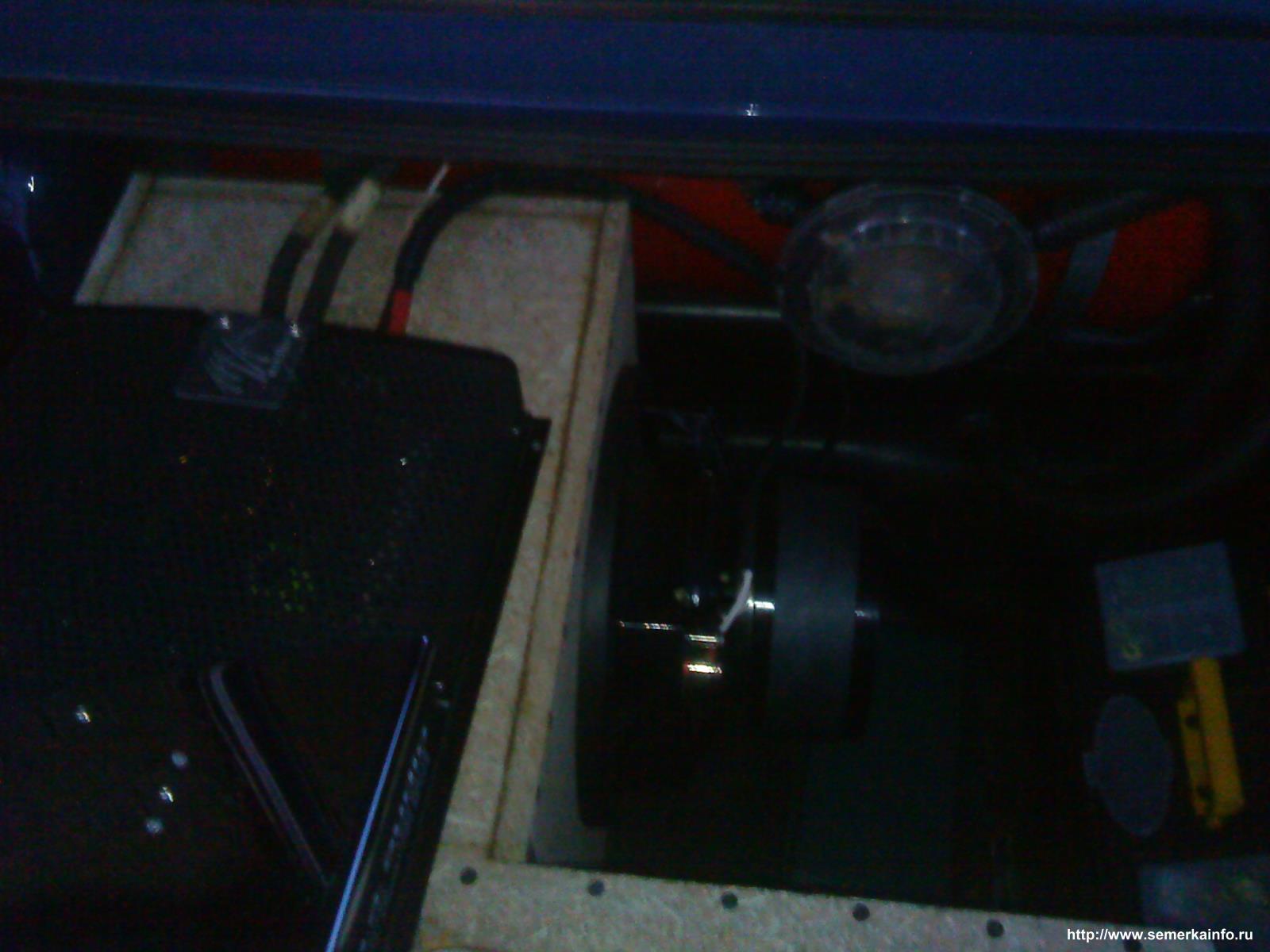

50л чистыми, порт отрезный, регулируемая настройка, сечение порта можно будет менять, как понравится - одну стенку порта посажу на пва (ща на силиконе). Завтра тестю (w00t)

а в чем плюсы такой установки?(кишками наружу?)
Сообщения: 19991
Благодарил (а): 856 раз
Re: громкая и басовитая
Непрочитанное сообщение Medved@790 » Вс окт 24, 2010 19:28:05
охлаждение и место
ПС кишки у усилка, у саба - мясо

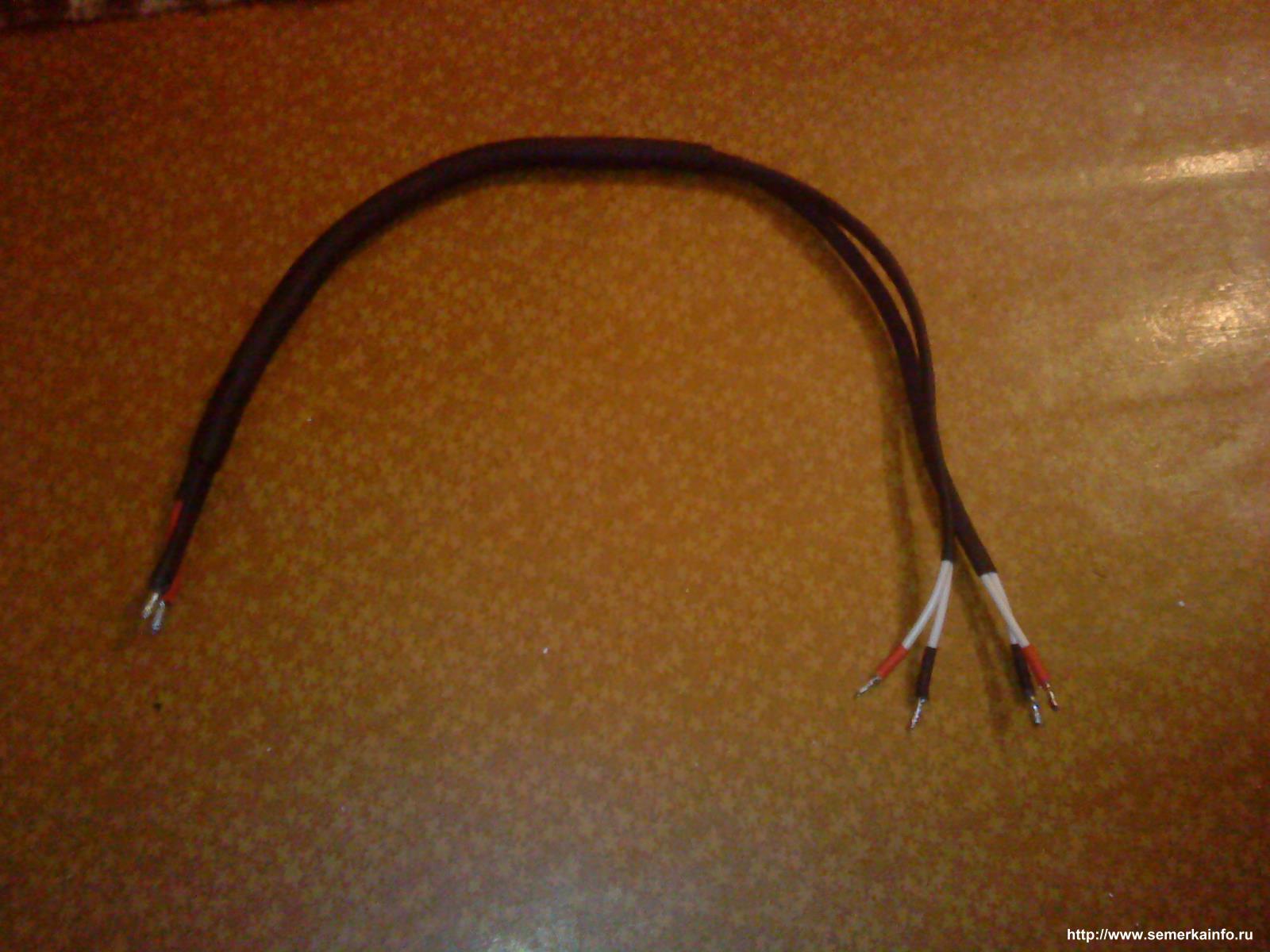

разводка на саб, ноконец то красиво

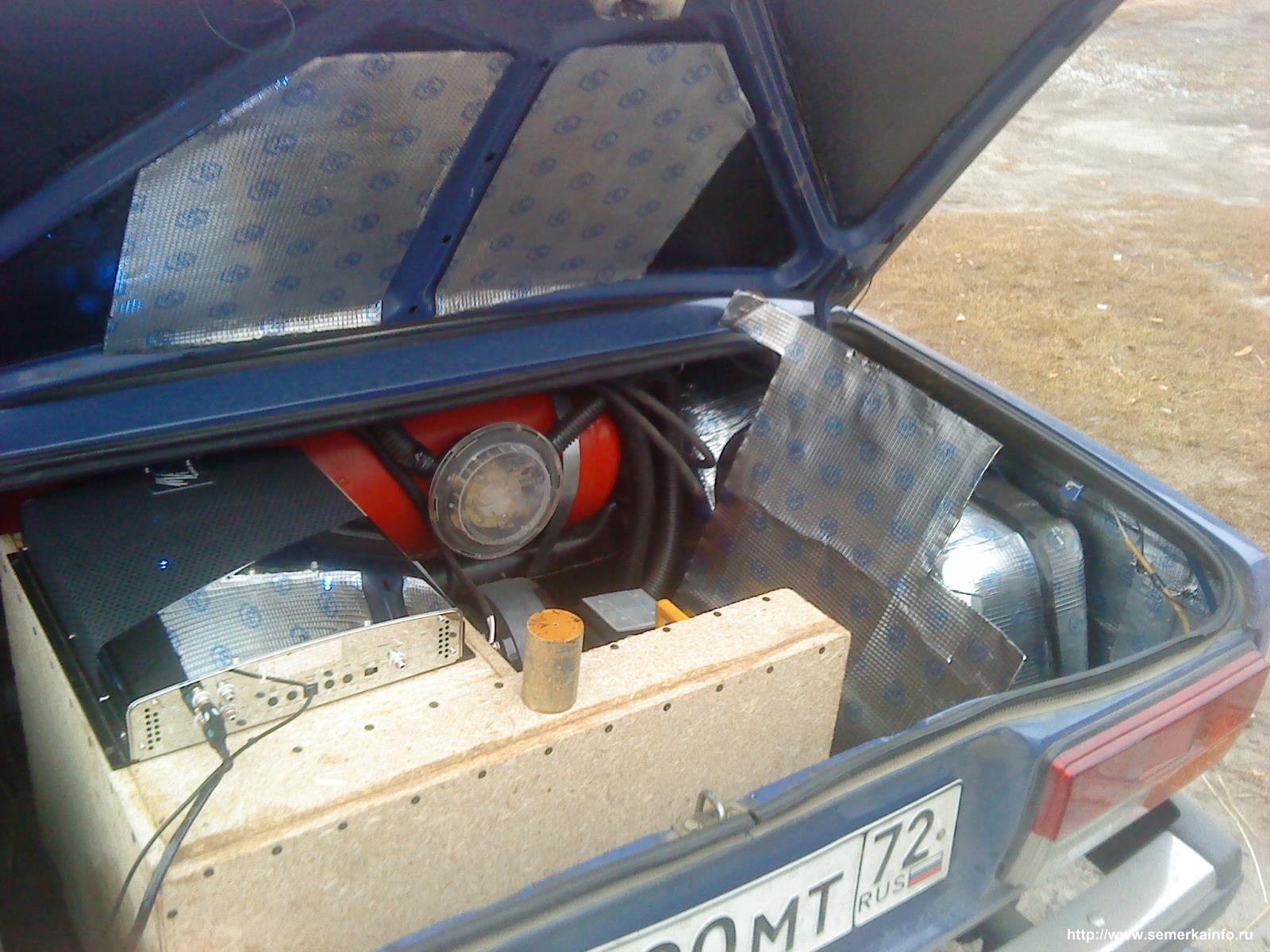

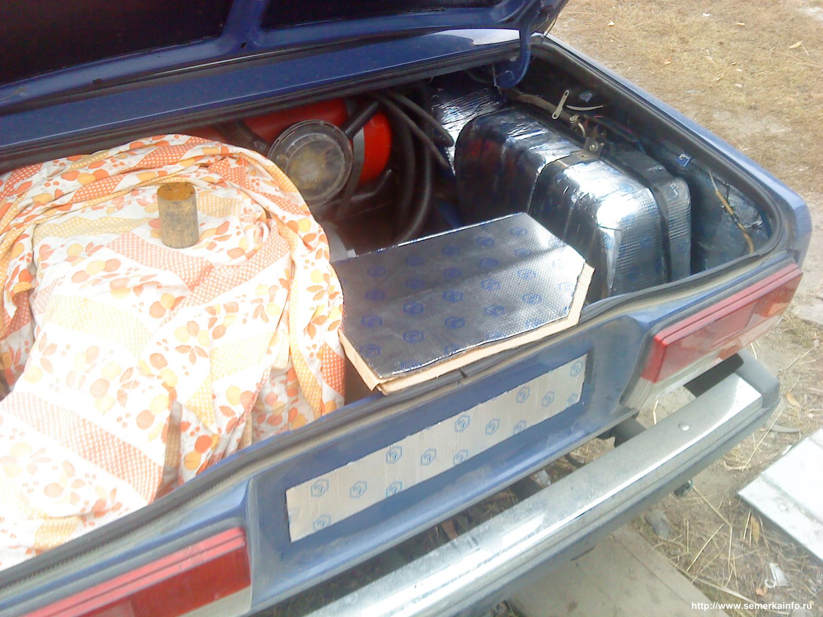

вчера купил вибры немножко: лист бомбы и 3 лисли м2, все STP. 360+3*270(со скидочкой)=1100р.
в конец достал брякающий номер(людей привлекает) и порванные нити лампочек.
Короч, -левое крыло - м2
-бак - м2
-задняя панель - 2 слоя бомбы внутри и слой м2 снаружи
-крышка багажника - пара кусков бомбы на проблемное место(по середине у стекла рвет больше всеего, аж воздух слышно как дует)
ну вот и все пока, немного фоток
крыло
бак
общий план

молодец))))) я недавно тоже крышку багажника обклеил, стала глухая и закрываться лучше и приятно))) только открывается сейчас с таким весом не до конца)))) но я доволен, правдо вибрировать сейчас стало кое-что другое :pop:
