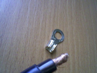

вобщем дела таковы- потащил уселок в машину , подключил, звука нет , а потом гляжу - массовый провод слетел с клеммы, из обжимки, пойду проверю

неее, там же в наборе клеммы отдельно, провод куском, зачищаем, обжимаем, кембрик надеваем и готово, если бы с усилка слетел я б увидел, а тут на массовом проводе, на другом конце, в метре от уся заболтился еще в таком месте, делал летом, лежал в багажнике, было норм, вопщем чисто случайно заметил

в смысле масса на кузов слетела?
Сообщения: 5506
Поблагодарили: 240 раз
Re: подключение усилка
Непрочитанное сообщение Сусанин » Вт фев 22, 2011 12:08:20
Rush писал(а):Сусанин
я такого не писал
кольцо под болтом к кузову, а провод в воздухе вдальнем углу за ящиком с инструментом

ну вот из какого хамна ты етот кабель добыл?????????ИЗ НАБОРА ДЛЯ ПОДКЛЮЧЕНИЯ :xa: ?????кароч паяльник тебе в помощь и бескислотный флюс,пропаяй как следует и под термоусадку ещё моня запихнуть :)

да в принципе,если хорошо и правильно обжать,то не вылетит.От клеммы еще зависит

ага нормальный наконечник и обжать в тискахА лучше в спец клещах), и никакой пайки ненадо) и никонда не вырвешь
я такие узаю, зажимал в тисках после обжатия и дергал за кабель, вырвать не получилось..

так же, но вот что случилось то случилось
