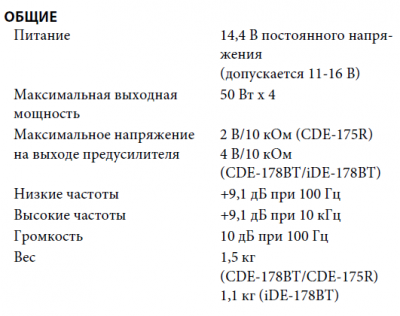

Антон80 писал(а):К линейному
(w00t) (w00t) (w00t)
У меня там 4 В :psih:
Сообщения: 47863
Благодарил (а): 1519 раз
Поблагодарили: 3795 раз
Re: Выбор и установка Сабвуфера
Непрочитанное сообщение Антон80 » Пт янв 30, 2015 19:04:23
Да фик его знает... С детства помню два стандарта: 200 и 750 мВ.
Непрочитанное сообщение Йожык » Пт янв 30, 2015 19:11:32
Во.

Жигуль писал(а):Что за даташит?
ТТХ моей новой магнитолы.

Йожык писал(а):Во.
на самом деле все они врут...50 вт делится на 4 канала. да и то это максимум, когда все хрипит. так что выходит 4 по 5 вт...
Непрочитанное сообщение Йожык » Пн фев 02, 2015 10:45:58
oooshiva писал(а):50 вт делится на 4 канала. да и то это максимум, когда все хрипит
Ничего там не делится. Но если не придираться к словам, это действительно так. 50 Вт - это так называемая RMS, мощность, при которой усилитель или динамик может работать в течение одного часа с реальным музыкальным сигналом без физического повреждения.
oooshiva писал(а):так что выходит 4 по 5 вт...
Номинальная выходная мощность встроенного усилителя практически всех магнитол - 4 по 16-18 Вт. Это можно найти в даташитах на микросхемы.

Непрочитанное сообщение Антон80 » Пн фев 02, 2015 10:52:05
Была микросхема на 22Вт, стерео. То есть 2 по 22 Вт. Думаю, что с 12В питания больше взять уже не получится на 4-х Омах. Не считая одной специфической вещи, которая позволяет снять больше мощности без преобразователя напряжения :hitro: Но не думаю, что внутрь магнитол это ставят.
Непрочитанное сообщение Йожык » Пн фев 02, 2015 10:55:44
Пред стоит на 10 А чаще всего. 10А * 14 В = 140 Вт. 140 / 4 = 35 Вт. Т.е. КПД усилителя всего около 50% :psih:

Антон80 писал(а):Есть вообще меньше 10А преды?
7,5 и 5.
Добавлено спустя 42 секунды:
Понятно, что это все очень условно - но хотя бы видно, что усилитель способен выдать 4х18.
