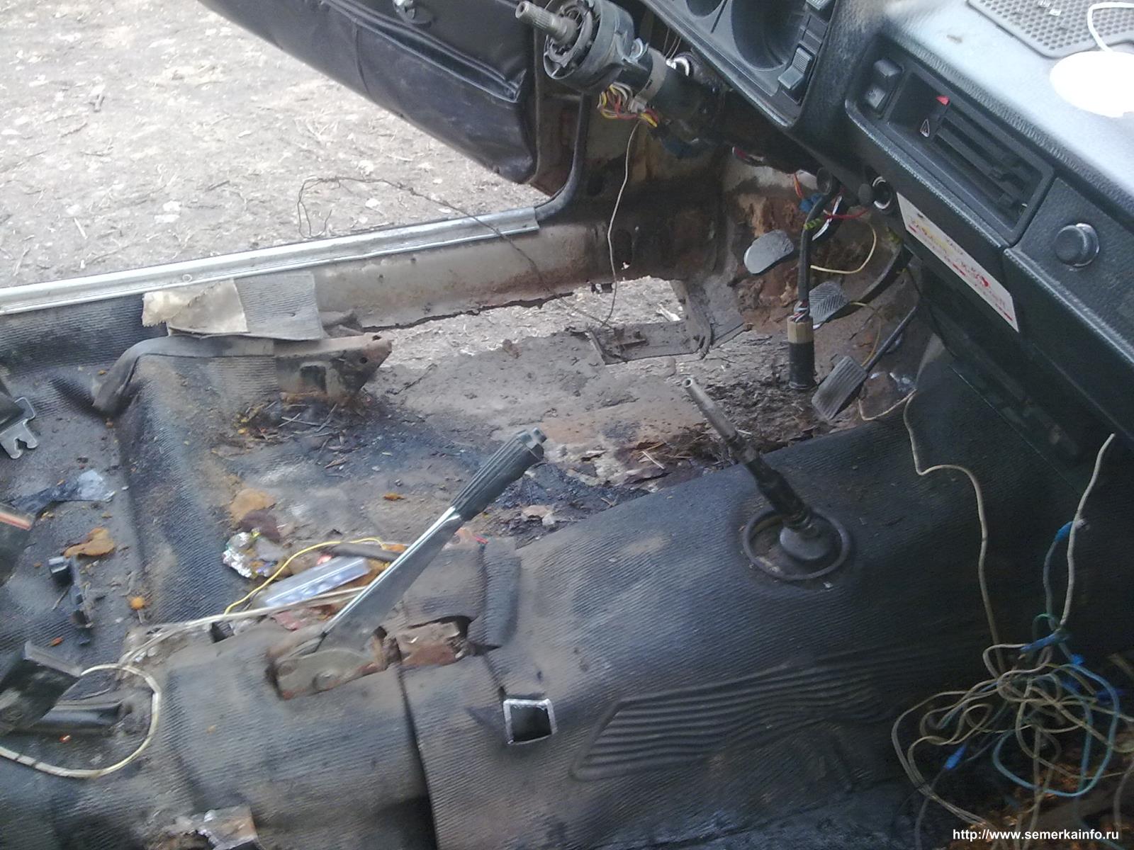

Vladas писал(а):под рулевым не доглядели
у сварщиков есть специальная рем вставка под рулевую, в ссылках есть и чертеж

mik58 лонжерон та мне и так латали усиливали, но вот про рулевое мы забыли да и не замечали как то, это я только недавно заметил. Просто вот слова того человека который мне делал "до первой хорошей ямки" как то не внушают доверия в лонжероне :eptel: .

Сейчас ездил к одному очень умелому сварщику по поводу лонжерона. Показал рассказал что и как и тот мне за работу выставил 5 тысяч. Вот его слова "5 тысяч без обработки и покраски плюс твое железо" Вообщем посмотрел он еще и правый лонжерон: "О парень да тут правый лонжерон тоже долго не походит, если ты хочешь ездить то нужно менять два".

Vladas писал(а):"О парень да тут правый лонжерон тоже долго не походит, если ты хочешь ездить то нужно менять два".
Не ну набивать себе цену и прибавить работы , это у нас в крови :D , ремвставки под балкой ходят годами, а то и десятилетиями если они правильно и качественно приварены , под рулевым редуктором тоже усиливается и люди ездят ( если у сварщика руки откуда надо). а вообще , чтобы сделать какие то выводы надо непосредственно видеть состояние лонжерон .

Кстати правую нижню сторону лонжерона и крепления тяги не стал фотографировать. Они примерно в таком же состоянии, пенить я эти места не буду, хочется сделать по человечески чтоб как говрится ездить без напряга. Подскажите хоть примерную суму которую готовить на ремонт??? Заранее всем спасибо!!! :)

Vladas писал(а):хочется сделать по человечески чтоб как говрится ездить без напряга. Подскажите хоть примерную суму которую готовить на ремонт???
дешевле купить полуавтомат и научится варить, к сожалению без шуток
интересно в каком состоянии (наличие трещин) поперечина под заднем сидением?

mik58 писал(а):интересно в каком состоянии (наличие трещин) поперечина под заднем сидением?
Снимал летом сидения, так смотрел трещин не заметил. Но в машине это единественные гнилые места остались. Пороги, днище, фартуки, телевизор, филенку водительскую варили в 2009 году (гонял на сварку мой родыч я еще помню). Хотел купить полуавтомат, деньги были, на Украине в Сумах на рынке, Харьковский полуавтомт (докупить шланги, кислородный балон, и редуктор) не китайский (очень мощная конструкция с жигулевским мотором на подшипниках) стоил то ли 3 000 грн. то ли чуть дороже не помню (2011 весна) за малым не купил. Но боюсь поварю я себе машину так его и брошу :sad: . Хотя дома почти все есть кроме опрокидывателя и шлейф машинки :fear:

Vladas
Убил сейчас фотками. Если как минимум ты сам не сварщик и нет своего полуавтомата то лучше её продай.
На мой взгляд тысяч 50 надо на неё потратить.

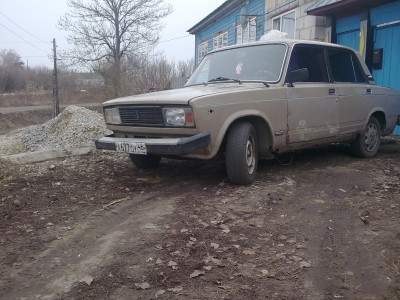

Да знаете продавать даром не хочется. Сделал капитальный ремонт двигателя (головке тоже капиталку делал), сцепление в сборе новое купил, новую резину обул, новую рулевую колонку, мятник рулевой, рулевые тяги, аккумулятор, полуося, стартер, поставил новую торпеду, врезал музыку. Как то и продавать за копейки жалко :sad: . Тем более что все сделал сам, капался с ней днями ночами. Вот два дня назад перебрал кардан полностю. Поставил шестой мост (3.9).
Все таки буду варить наверное для себя же :)

Re: Сварка кузова, коррозия, замена деталей, латание, ремонт
Непрочитанное сообщение Vladas » Сб дек 24, 2011 17:13:37
Это уж лучше новый кузов купить или б\у негнилой
У меня не хватит денег на новый кузов а б/у кузов найти хороший ох как сложно поверьте :D у меня было 2 напримете, у одного очень мудрый хозяин на него только СТС, другой кузов был поведен.
