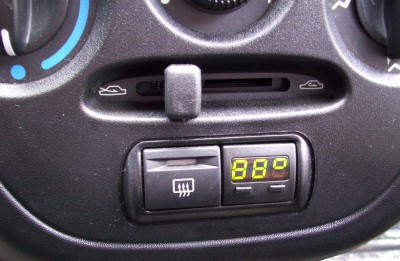

Добавлено спустя 4 минуты 30 секунд:
Вот такая кнопка
