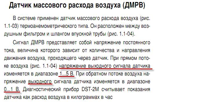

Из руководства см.фото:
Следовательно учитывать потоки надо :) . Как я понял соотнося информацию из руководства и статьи по проверке ДМРВ рабочий режим двигателя это ОБРАТНЫЙ.

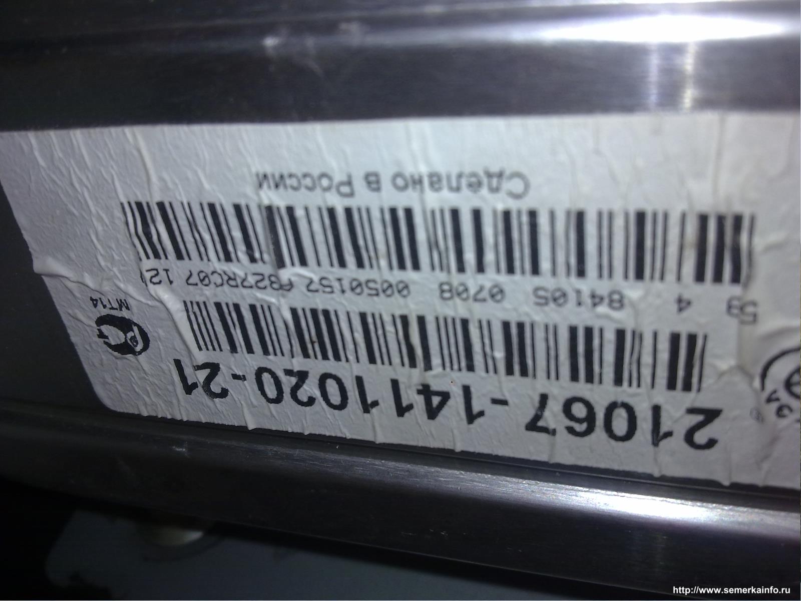

Что написано на твоём ЭБУ и что написано на ЭБУ, куда нужно перенести?

Re: Диагностика и прошивка инжектора ВАЗ-2107, 2105 и т.д.
Непрочитанное сообщение Schmel10 » Сб янв 10, 2015 15:56:47
Как нибудь сфоткаю,если не забуду.
Но скопировать можно,да?

вот какой у меня ЭБУ

ЭБУ у меня М73 ?
