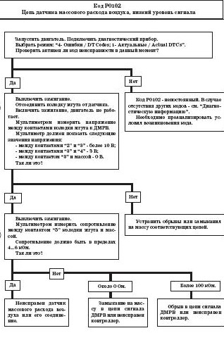

Igor001/7
а БК есть? на хх на полностью прогретом двигателе какой показывает расход воздуха?
Свечи какого цвета?
далее какое напряжение на колодке дмрв со стороны контроллера?
между контактами
2 и 3 - больше 10 вольт
между 3 и 4 и между 1 и 3 - 4.8-5.2вольт
между контактом 5 и кузовом должно быть 4-6 Ком
а по поовду что на дмрв должно быть 0.9 вольт ходит такая инфа но в официальных источниках я такого не нашел

Непрочитанное сообщение Буйный » Чт июл 05, 2012 13:45:11
1-розово-чёрный(12В), 2-серо-белый, 3-жёлтый(сигнал), 4-серо-голубой(+5В от ЭБУ), 5- зелёный(масса).
tolpav
Сообщения: 149
Зарегистрирован: Пт янв 28, 2011 3:41:48
Модель авто: ВАЗ 210740 Дата выпуска 08.2008 двигатель 21067 ЭБУ М73 от Автел с прошивкой A327RC07 БК Штат 07х1, Кран отопителя 2108 под капотом, Трёхуровневый РР
Благодарил (а): 11 раз
Re: вопрос по ДМРВ
Непрочитанное сообщение tolpav » Чт июл 05, 2012 14:53:18
Буйный писал(а):1-розово-чёрный(12В), 2-серо-белый, 3-жёлтый(сигнал), 4-серо-голубой(+5В от ЭБУ), 5- зелёный(масса).
Спасибо большое то есть получается мультемером нужно проверять "-" на массу "+" на №1, должно быть 12В, Далее "+" на №4, должно быть 5В, Правильно я понимаю?
А почему тут по другому написано? http://car-exotic.com/vaz-cars/vaz-lada ... ine-7.html
Датчик другой что ли или опечатка? :no: :hmmm: :slap:

Непрочитанное сообщение Буйный » Чт июл 05, 2012 16:35:48
tolpav Я тебе привёл данные для твоего ЭБУ и твоего ДМРВ. Запиши и не заморачивайся. А диагностика ДМРВ (при их живучести на классике) сильно тебе нужна? Его АЦП ещё не означает точный диагноз на "помойку". Что ты хочешь конкретно измерить?

Непрочитанное сообщение Буйный » Чт июл 05, 2012 17:10:34
tolpav писал(а):БК выдаёт ошибку 0102, что делать?
Воооот. Читаем внимательно эти скрины. Массы, контакты, проводка..

Буйный писал(а):Воооот. Читаем внимательно эти скрины. Массы, контакты, проводка..
На первой картинке написано про непостоянность ошибки...
