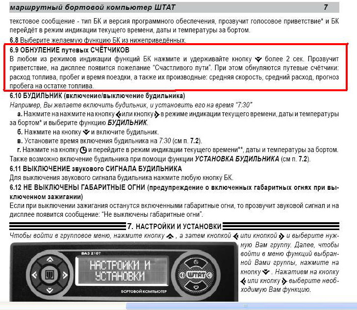

Как обнулить средний расход, а лучше вообще все данные на БК Штат Х3-07?

Непрочитанное сообщение Буйный » Сб ноя 17, 2012 17:52:53
Dollar Жми кнопку "стрелка вниз" при работающем двиге (и БК соответственно) и держи её несколько секунд.Сам всё увидишь.

Непрочитанное сообщение Филеас » Сб ноя 17, 2012 19:35:57
Буйный писал(а):Жми кнопку "стрелка вниз" при работающем двиге
Маленькое уточнение: достаточно включить зажигание, двигатель запускать необязательно.

Непрочитанное сообщение Dollar » Сб ноя 24, 2012 0:25:35
Буйный писал(а):Dollar Жми кнопку "стрелка вниз" при работающем двиге (и БК соответственно) и держи её несколько секунд.Сам всё увидишь.
При удержании "стрелки вниз" тупо начинает листать меню :wacko:

Re: Все о БК, (установка, модели, дианостика при помощи БК).
Непрочитанное сообщение Буйный » Сб ноя 24, 2012 4:19:22
Dollar Странно...
