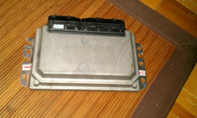

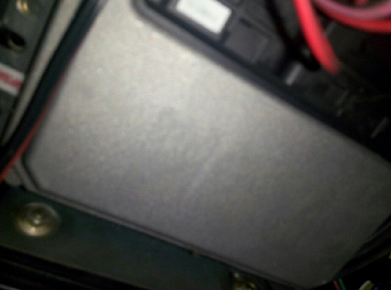

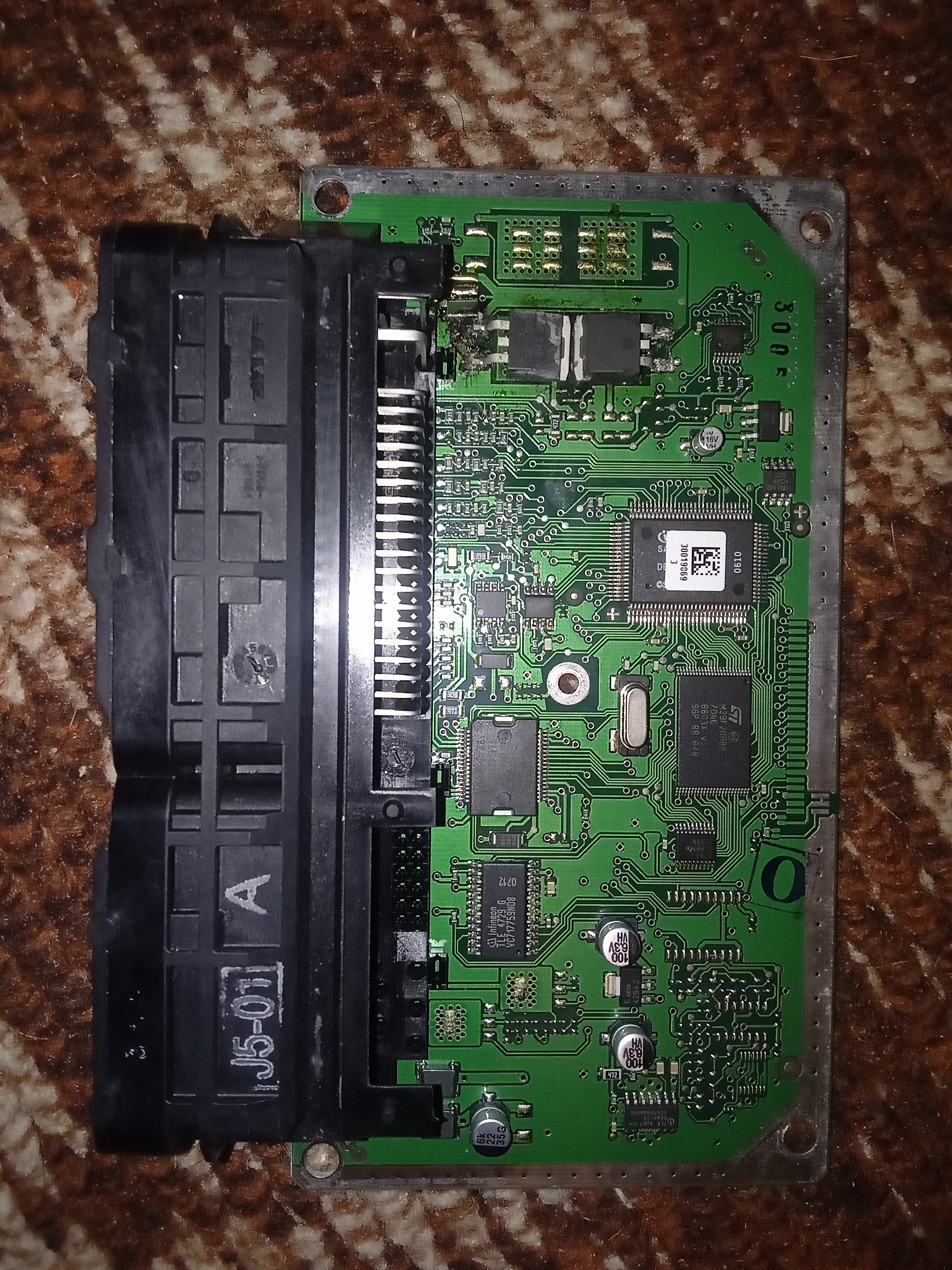

Ребят не могу понять какой точно стоит эбу на моем двигателе? где под бардачком на эбу наклейки нет, отвалилась что-ли( но в интернете нашел тип как мой тож без наклейки и говорят что он январь 7.2, кто-то говорил что это итэлма, в общем хочу узнать что за эбу и как его диагностировать(были ошибки, но потом они пропали, но в памяти то должно сохранится), пробовал elm327 bluetooth адаптер работает, подключается к телефону, но не видит эбу, значит не поддерживает, а это значит, что точно не bosch!!!
Добавлено спустя 26 минут 32 секунды:

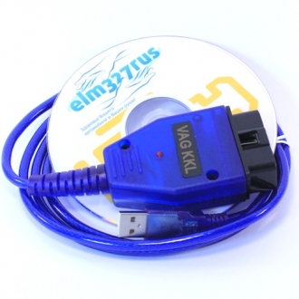

такой адаптер подойдет чтоб его диагностировать? называется k-line adapter VAG
это мой
это нашел в интернете, на мой похож, пишут что итэлма М73

tckboy писал(а):такой адаптер подойдет чтоб его диагностировать? называется k-line adapter VAG
Да. Скачай программу OpenDiag Free, подключись, там все данные будут.

Указанным кабелем и Опендиагом можно полноценно диагностировать почти любой ВАЗ, кроме последних с CAN-шиной.

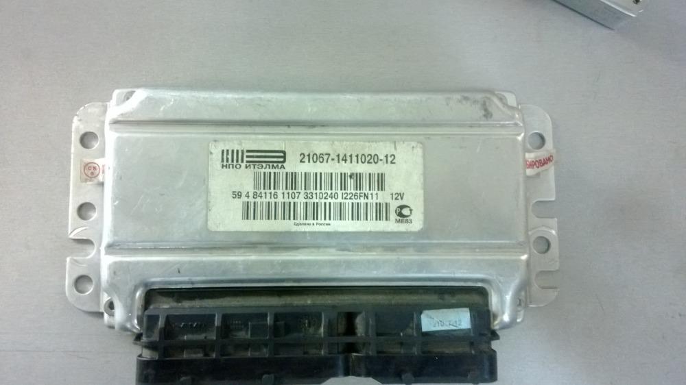

С большой долей вероятности это или Январь 7.2 или Январь 7.2+. Прошивка, соответственно, сток или ..FM10 или ...FN11. «Плюсовые» Январи шли короткий период с августа по ноябрь 2007 года. Третье фото самое оно, кажись (матовый корпус).

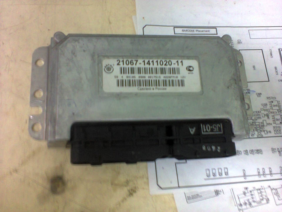

до 08 года был январь в таком корпусе. потом пошли м73. боши на классике вообще были только на 03(04) моторах..

Ребят всем спасибо! купил VAG KKL подключил OpenDiagMobile так как приложение есть и подключил через OTG-кабель , сразу написано было что Январь 7.2 Е2, проверил на ошибки ток одна была это низкое бортовое напряжение, стер ее, просто был случай когда чек загорался, но потом пропал, сейчас ничего не беспокоит, а ну еще проверил при какой температуре включается вентилятор это 101 град по цельсию :)

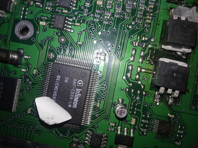

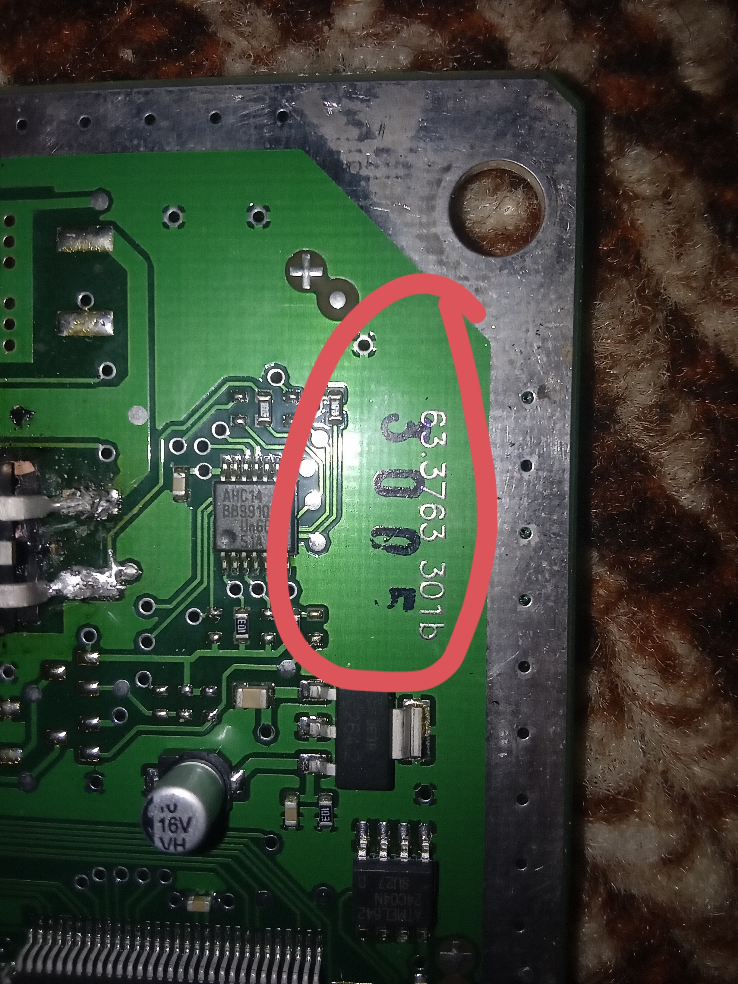

Подскажите какой у меня эбу стоит на ваз 2107 инжектор 2007 года выпуска наклеек нету в нутри блока 63.3763 301b
Отправлено спустя 9 минут 8 секунд:
Подскажите что за эбу на ваз 2107 инжектор 2007 года выпуска наклеек нету срочно надо, прошивка вроде прошивалась давно а там хз что вообще за блок???

Дмитрий 27, если авто выпуска до августа 2007г, то с большей долей вероятности это Январь 7.2, если позже то Январь 7.2+. В декабре уже пошли М73, но это уже под нормы Евро-3. Если у тебя авто Евро-2, то один из Январей. Вот по этой ссылке все ЭБУ с фотками плат в высоком разрешении, смотри выбирай/сравнивай https://chiptuner.ru/content/ecu_dd/
