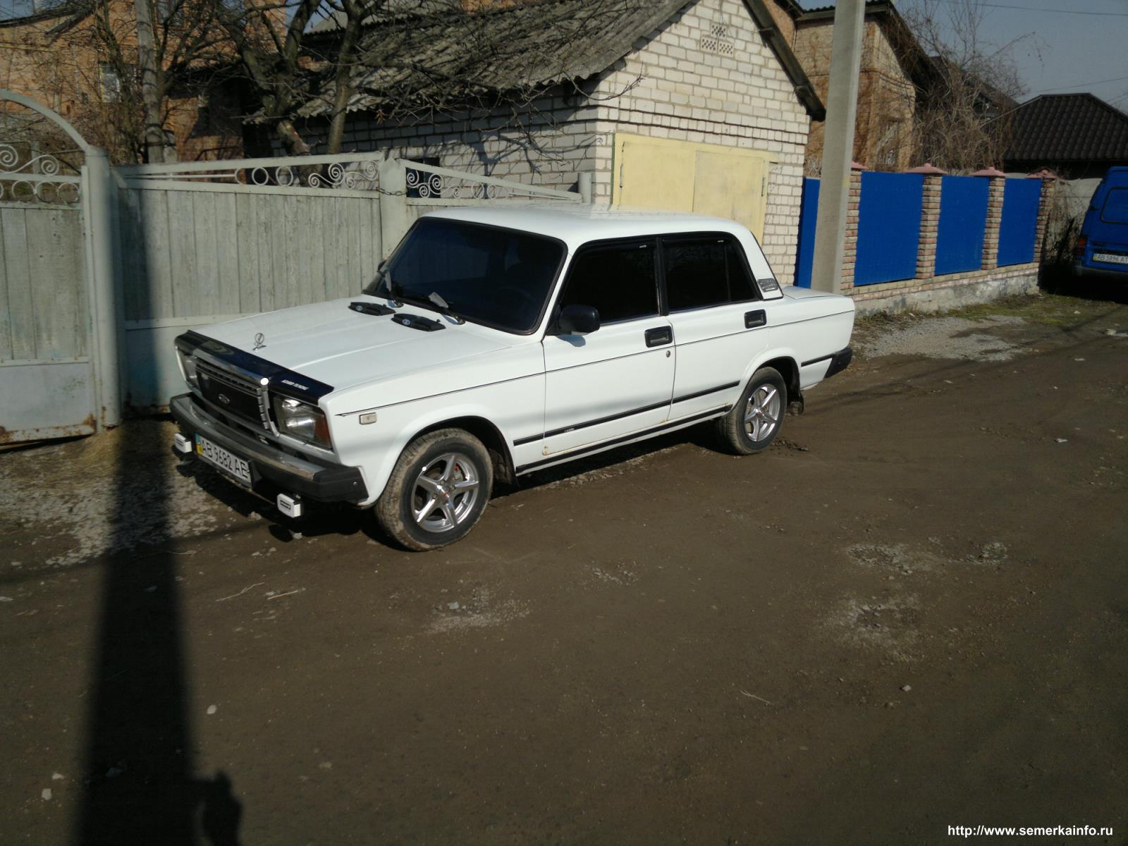

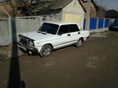

выше кидал фотку с дисками на 14 моими там вылет 38 ничего нигде не задевает, зимой катаюсь на штамповках от 10ки там вылет 40...тоже всё отлично проблем не испытываю уже как 3 года)

Я тоже долго выбирал. Сначала хотел штампы на 14-ть взять (а резину потом докупить), но потом все-таки было решено взять литьё на 13-ть и резину со старых штампов перекинуть и ездить так до лучших времен. Да и еще один весомый аргумент, то что 14-е штампы есили бы много.
А выбирал я диски около месяца. Сначала смотрел в сторону кЕтайцев, но потом мне подсказали, что надо брать самые легкие. Вот на этих свой выбор я и остановил. (-;
