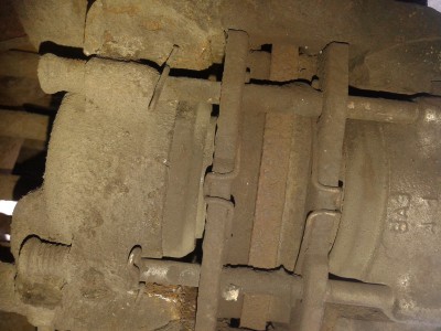

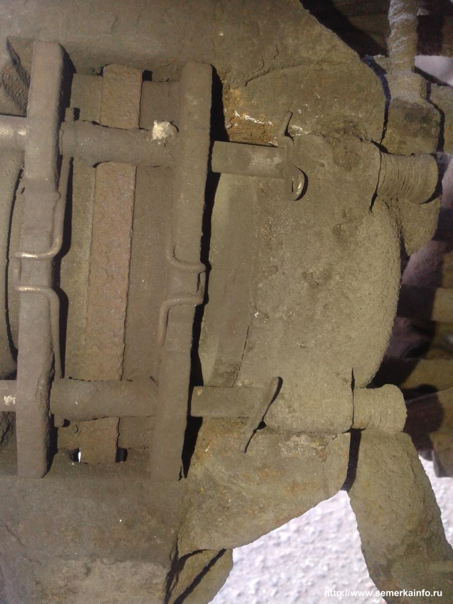

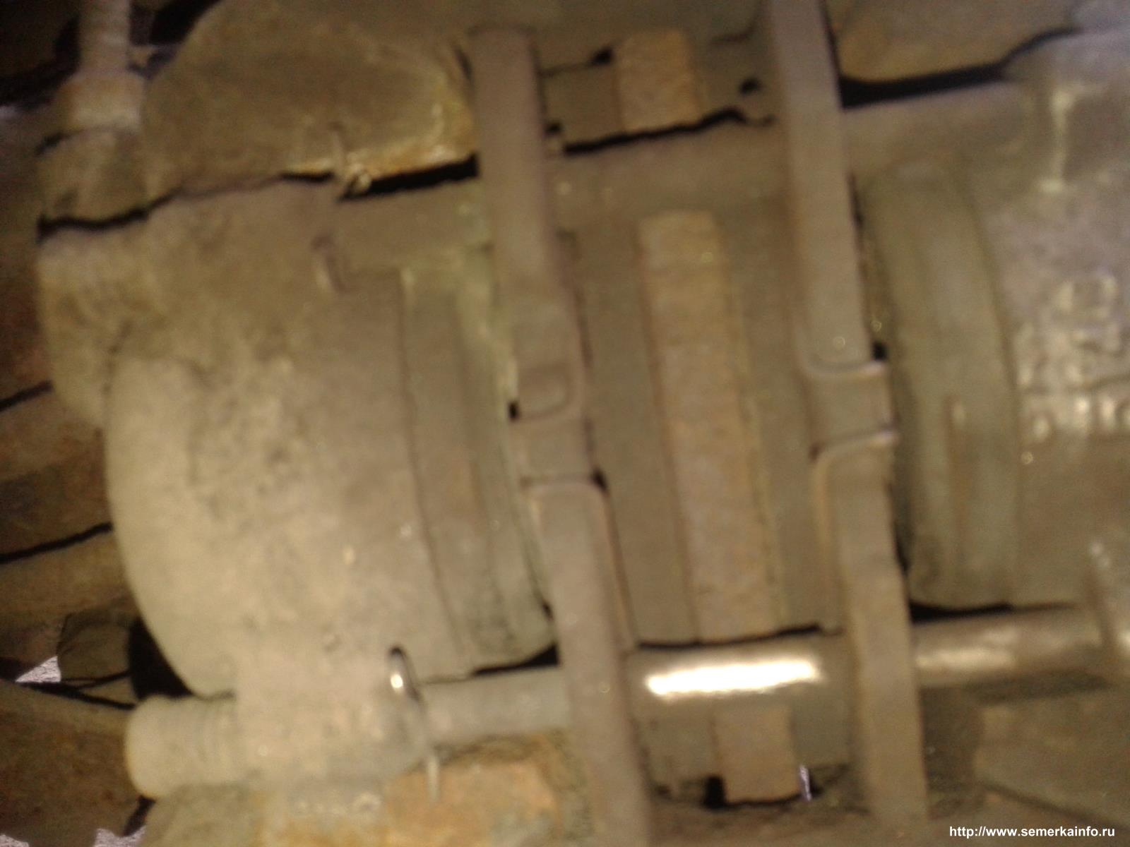

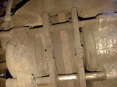

Сегодня посмотрел тормозные колодки передние. Вроде нормальные еще ездить и ездить но спрошу на всякий случай у людей знающих) Как думаете нормальные еще колодки и диск?
- Буйный
- Сообщения: 42242
- Благодарил (а): 2725 раз
- Поблагодарили: 5099 раз
Re: Все вопросы про тормоза
Вполне.zong1989 писал(а):Как думаете нормальные еще колодки
На вид- ещё походит. А по практике — не менее 9мм (ХсН, 8мм) остаточной толщины (штанеген-циркуль в руки).zong1989 писал(а): и диск?
Сори, конечно 9мм.Tolik2402 писал(а):а не 9мм остаточная толщина диска?
