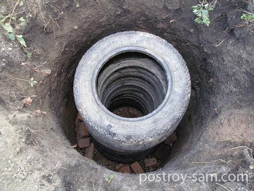

артур с, у нас народ закапывает батарею из нескольких покрышек от грузовиков: вот те и дренаж, и опалубка и стенки и минимум затрат, только кОпка. Вот, навскидку http://septikland.ru/septiki/septik-iz-pokryshek.html

это хорошо, когда копать можно, а когда метр или меньше и пипец-скала, особо не покопаешь :no:

:eptel: Закапывай три..пять пирамид, да поглубжЕе со скатами от "Беларуся"... Им же и копать
Re: Всё о стройке, ремонте и отделке жилья
Непрочитанное сообщение артур с » Вт июл 22, 2014 4:17:14
артур с писал(а):обьем маловастый
:eptel: Закапывай три..пять пирамид, да поглубжЕе со скатами от "Беларуся"... Им же и копатью
:D ...та эт понятно,что хоть от БелАЗа можно...только нет у меня халявы по поводу покрышек LOL
а где то искать покупать---дорожеЕ выйдет :D

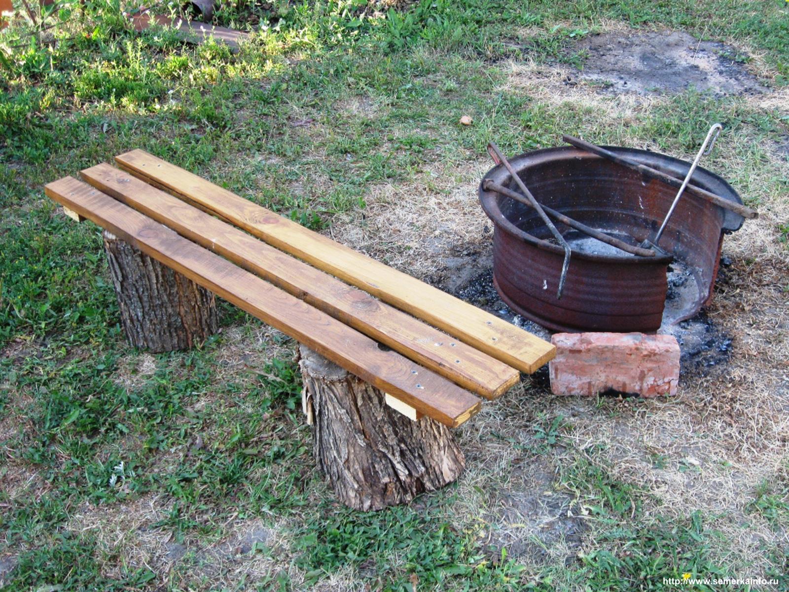

Непрочитанное сообщение Препод48рус » Ср июл 30, 2014 6:00:36
делать было нечего, полазил у тещи по сараям, нашел три остова от школьных стульев, взял остатки штакетника от нового забора... и садовая лавочка готова
Добавлено спустя 48 секунд:
и переносной вариант
Непрочитанное сообщение олежек » Ср июл 30, 2014 8:12:54
Prepod48 писал(а): взял остатки штакетника от нового забора... и садовая лавочка готова
видимо еще раньше было: "полазил у тестя по гаражу, нашел старый колесный диск от КАМАЗа/ГАЗа/ЗИЛа и сделал мангал" :clap2: :thumbsup:
