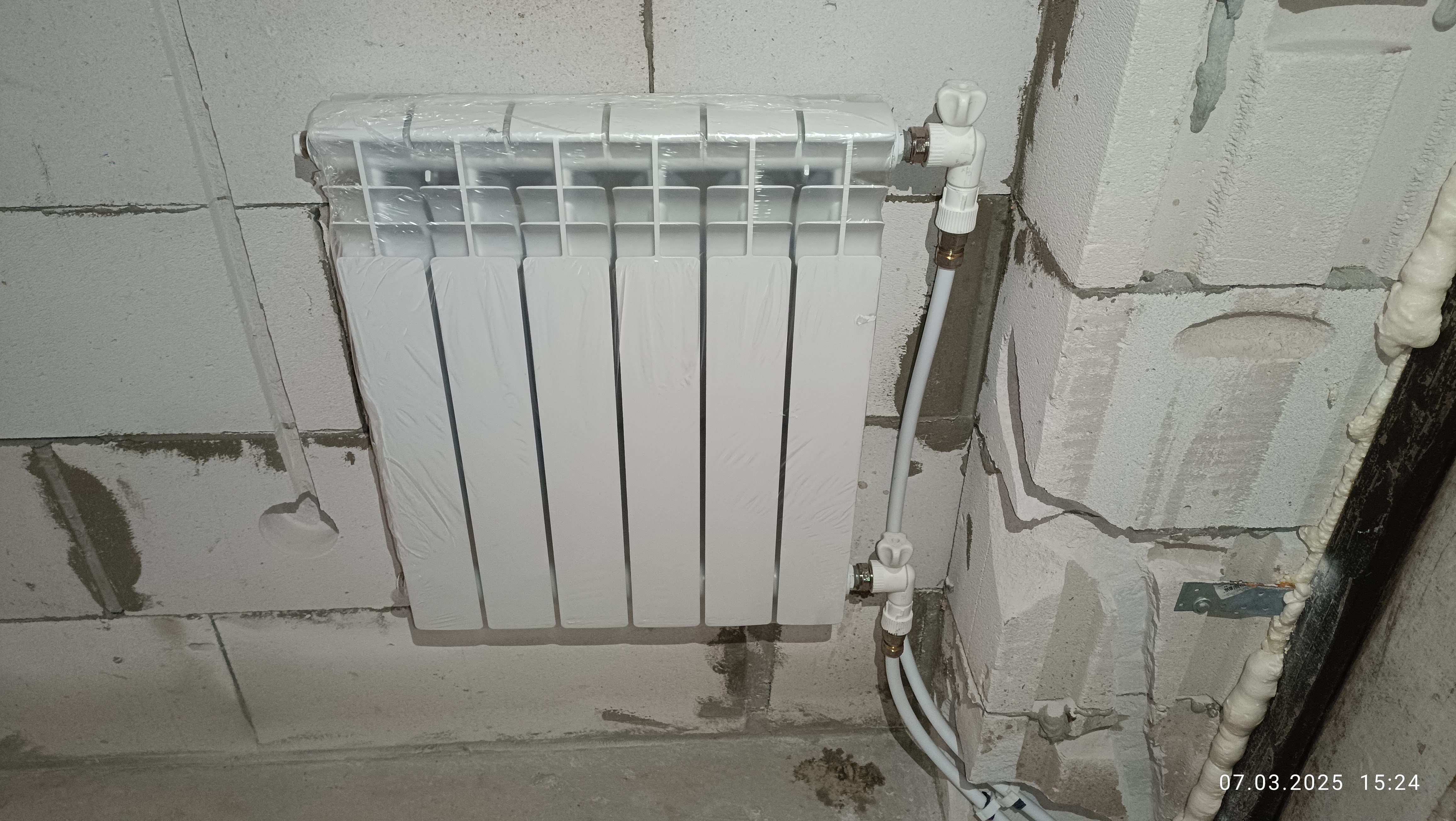

Сварили отопление на оба плеча, но в котельную вывели одно под опрессовку по причине плотной компоновки; ротаметры повредить не хочу. С четвёртого раза перепаковал четыре соединения ниппель-гайка батарейная; сквозная "мама" - проблемное соединение т.к. нет упора для резьбы. Паста унипак дважды не вывезла, как и герметик сантехнический, и только автомобильный автосил хорошо отработал на воздухе. Со льном всё перечисленное пробовал, разумеется.
Возможно на воде было бы всё проще, но пока что под воздухом обмыливаю.

Medved@790 писал(а):
Пт мар 07, 2025 16:29:08
«Конусом» лён наматывал? Никогда он с Унипаком не подводил.

Непрочитанное сообщение Medved@790 » Пн мар 10, 2025 16:38:07
Пн мар 10, 2025 6:45:48
Ну вот и прецедент появился. Только что трижды одно соединение перепаковывали; паста со льном сразу дало утечку.
Мотаю по насечкам с начала, в конец и опять в начало. Лён не проворачивается на ниппеле.
Конусом не знаю как это мотается.
Брат сам в шоке; у него никогда не было такого. Весь дом на льне собран с герметиком сантехническим. Льна под гайками минимум.
На ночь на автосил посажено соединение с новой гайкой. Жду сутки.
Конусом и есть конусом. Любую намотку так делаю, с упором резбы или без. Начинаем от начала резьбы, тоненько, далее увеличиваем кол-во пакли к середине, в коце резьбы её прям густо. Будет самоупор. Это я про вворачивающегося «папу» говорю. Ещё и пакля пакле рознь, кста. Волоси́нки должны быть тонюююююсенькие.Трудно объяснить в тексте.

Короче опрессовал правое плечо. Один раз перемотал такой же сквозной вход в гайку одного ниппеля от шарика с американкой; лён с автосилом. Сутки два радиатора с одним полотенчиком стояли на давлении 3,2бара. По отоплению пока работы закончены.

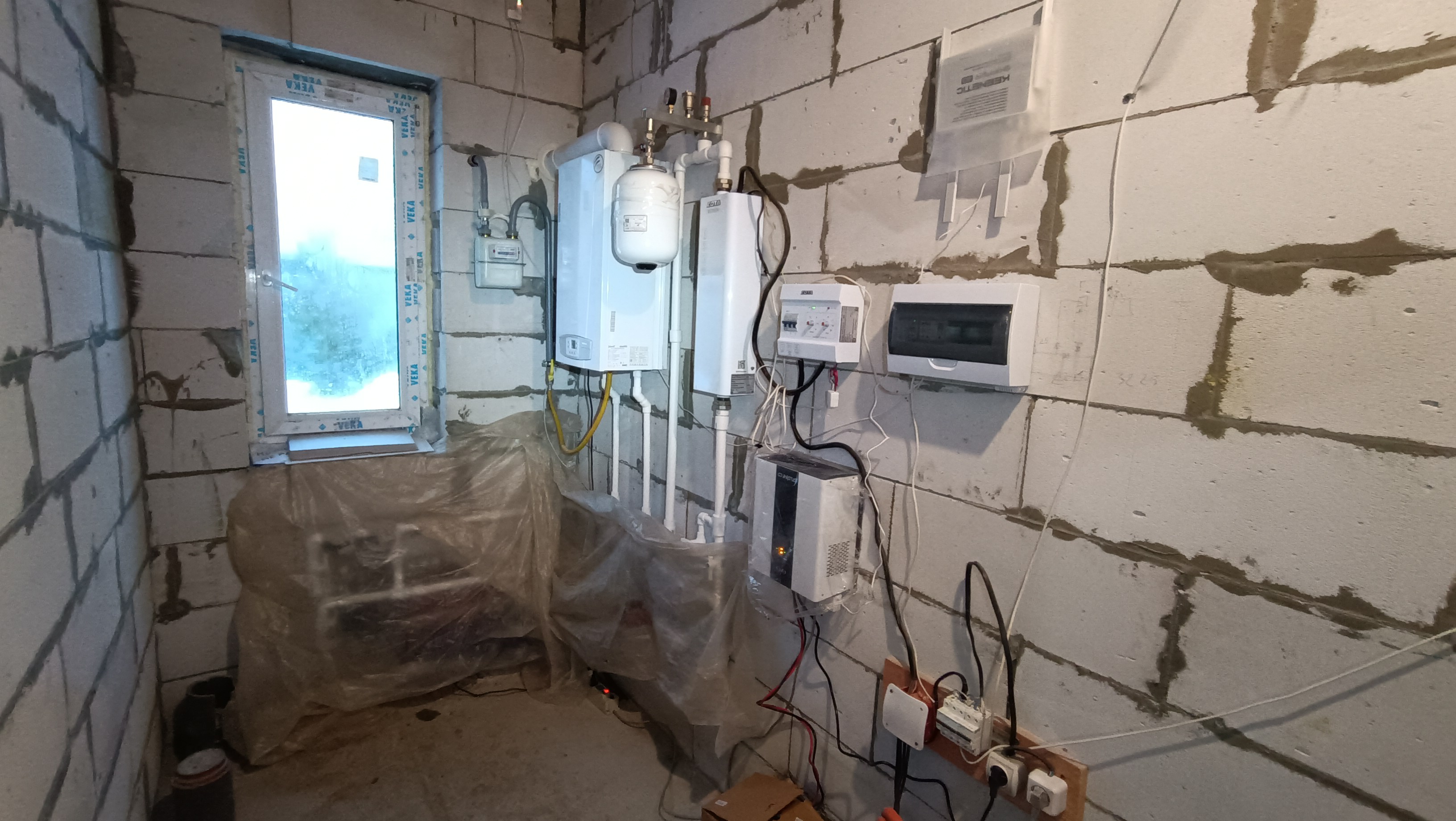

Плитка на своих местах в ванной и котельной. Смонтированы газовый котёл, коллектор ТП, бойлер косвенного нагрева, щитки автоматики, электричества, электрокотла.

Тэн выбран был из нержавейки 3кВт. Пришлось докупить футорка 1 1/2" на 1 1/4". Его обвязка сделана; по автоматике позже. Кабеля в щиток кинул.
Встала задача превратить двухконтурный котёл в одноконтурный. В линейке моего котла есть модель, у которой есть 5 клеммников для подключения внешнего клапана и датчика температуры. В моём же нет этого клеммника, но есть настройка перевода на одноконтурный с внешним бойлером. Решено обрезать провода на родной двухходовой клапан и присрать внешний фугас на подаче котла, а датчик ГВС подключен новый к существующим проводам и вставлен в гильзу бойлера.
Перенастроил котёл, в контроллере создал новую зону ГВС и всё получилось - змеевик бойлера прогревается и даже не пришлось провода на клапан менять местами отопление/ГВС.
Вобщем, паника из-за отсутствия клеммника на плате котла и дополнительные траты в виде 20-30т.р. на замену котла из этой же линейки или покупку контроллера с большим количеством дискретных выходов, оказались напрасной. В данном случае имеем по шине задание на котёл любой температуры бойлера по приоритету ГВС и так же остаётся 4 дискрета для подачи напряжения на термоголовки/тепловентилятор 4 зон зонального отопления спальни, гостиная, гараж. Радости полные штаны.

Непрочитанное сообщение Medved@790 » Вт сен 30, 2025 14:47:46
Котельная.
Вчера вечером установил тепловент в гараж. Осталось электрикой и гибкой подводкой обвязать. Сегодня пошёл снег. Ворота к выходным ставим.
