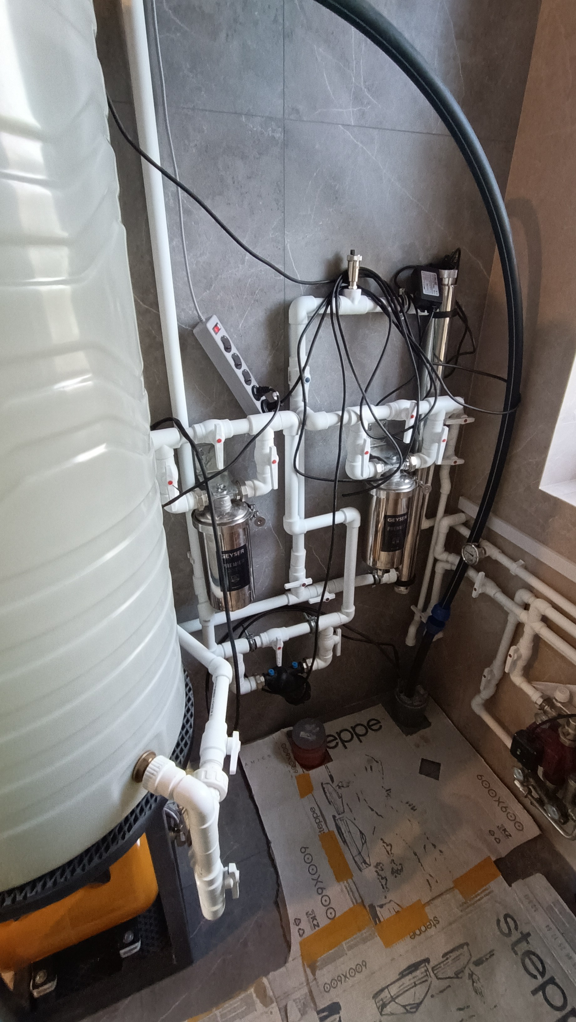

Непрочитанное сообщение Medved@790 » Вт сен 30, 2025 14:47:46
Котельная.
Вчера вечером установил тепловент в гараж. Осталось электрикой и гибкой подводкой обвязать. Сегодня пошёл снег. Ворота к выходным ставим.

Непрочитанное сообщение Буйный » Ср окт 01, 2025 5:39:27
Котельная.
Ухххх! :thum1:

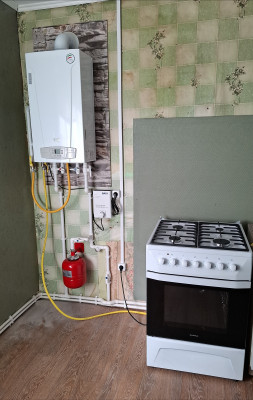

Непрочитанное сообщение vaduha75 » Ср окт 01, 2025 15:18:06
У меня всё простенько. В понедельник запустили, наконец-то.

Непрочитанное сообщение Medved@790 » Чт окт 02, 2025 14:21:38
vaduha75, что сколько обошлось?
У меня прошлой осень вышел котёл с дымоходом 80 и столько же проект с монтажем. Остальное индивидуальный выбор каждого.
Котёл переделай по моему примеру. Хотя бы обычный бойлер повесь и будет счастье с запасом горячей воды. Проточная система - сплошной дискомфорт в быту.

Непрочитанное сообщение vaduha75 » Чт окт 02, 2025 16:16:56
По цене примерно так же, немного дороже. Переделывать пока нет смысла, т.к. у меня и водопровода-то нет. Взяли на перспективу двухконтурный. Домик маленький, под бойлер пока и места нет)) К тому же купилки закончились. :psih: А лопата, которой москвичи деньги гребут, куда-то затерялась :getlost: Буду копить
