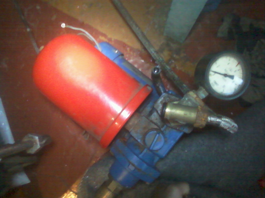

Сеггдня делал ревизию автоматике своей станции, а то как и у артура недавно начала у меня тормозить, не выключатся. Хотя напор был как всегда и расход. Автоматику в итоге можно было не разбирать, а только прочистить трубку водяную, на которой она сидела. Забитая была. Еле продувалась. Теперь всё опять гуд.

Фото моей автоматики и станции. Министанция, миниавтоматика. Если бы не подлампичивал автоматику - не работала бы сразу после покупки - подтекала она - пришлось доп прокладку мастырить! Но вот 5 лет уж почти пашет! И вон там та трубка, для автоматики которая, с внутренним отверстием 10 мм примерно, и она забилась на изгибе.

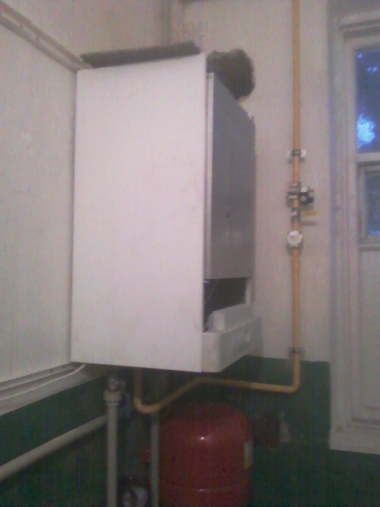

Настенный котёл термона. 50 квт. Вместо старого газово-твердотопливного котла. Зря в нынешнее время такое сделали. Дровами скоро топить будут все.

Непрочитанное сообщение Буйный » Пт авг 08, 2014 17:08:05
X-TAZ, на второй фотке гидравлическая стрелка? Не могу врубиться в её предназначение :i . На пальцах могёшь пояснить?
Re: Отопление, водоснабжение, канализация
Непрочитанное сообщение X-TAZ » Пт авг 08, 2014 22:12:56
Буйный писал(а):на второй фотке гидравлическая стрелка? Не могу врубиться в её предназначение :i . На пальцах могёшь пояснить?
Ну да стрелка.
Предназначение именно в вышеописанном варианте или вообще?
Если вообще, то на пальцах это типа разделение котла и системы отопления... это защита котла от конденсата...типа на котёл поступает постоянно вода более горячая, чем приходит из системы отопелния из обратки. Хотя в нашем случае вышеописанном очень мало устройств, которые контролируют работу насоса системы и насоса котлового...Сделано по простому.. типа денег ограничение. Даже термоманометров нету нигде. Только экм - то есть насос маслает на системе пока есть давление воды.
А ещё стрелка играет роль по моему мнению как грязевичок!
Можно вместо стрелки использовать трёхходовой клапан, который будет так же в котле держать на обратке больше темепературу, чем с отолпения идёт. Ну и в отопление будет идти не 70 градусов из котла, а столько, сколько нужно в данный период времени года. Всмысле от темпер. наружного воздуха. Короче трёхходовой был бы лучше.
