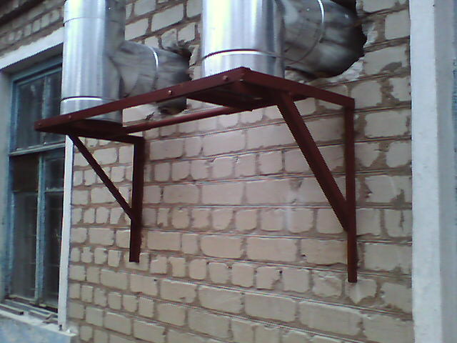

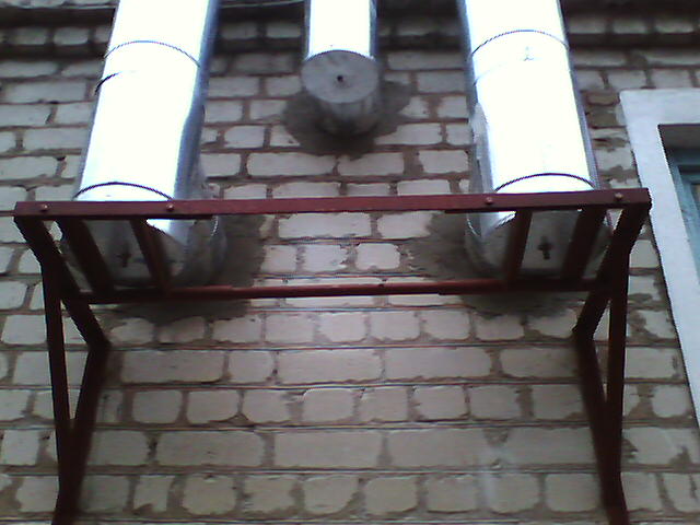

Мы ж както лазили. А вобще лючки для чистки снизу находятся. Да и современные дровяные котлы возможно сажу почти не гонят. Там же всё турбированное. С дожигом. Сажи быть не должно. Ну а если придётся часто лазить наверх для чистки, то сразу найдут тех, кто соорудит удобные ступеньки.

дело не совсем даже в саже.
обмерзають они, бывает при определённых условиях
X-TAZ писал(а):лючки для чистки снизу находятся.
Лючки смешные, сотка?

четвёрковод писал(а):Лючки смешные, сотка?

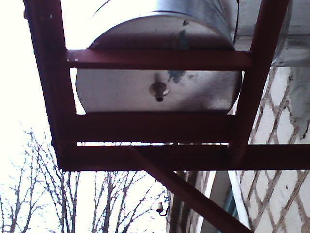

да сотка. Впервые такие лючки ставим - раньше делали просто открывающийся низ. 2 болтика открутить и вынуть лючок по диаметру трубы. А тут вот такие привезли. Вон как раньше я делал обычно - фото.
Трубы вобщето утёплённые. Сколько таких ставили - ни разу не обмерзали...правда на газовых котельных.

вот это дело.

Такую конструкцию я сам придумал. Она открывается как дверка снизу. А до меня делали примерно так же, но там не открывалось, а снималось с четырёх болтов.

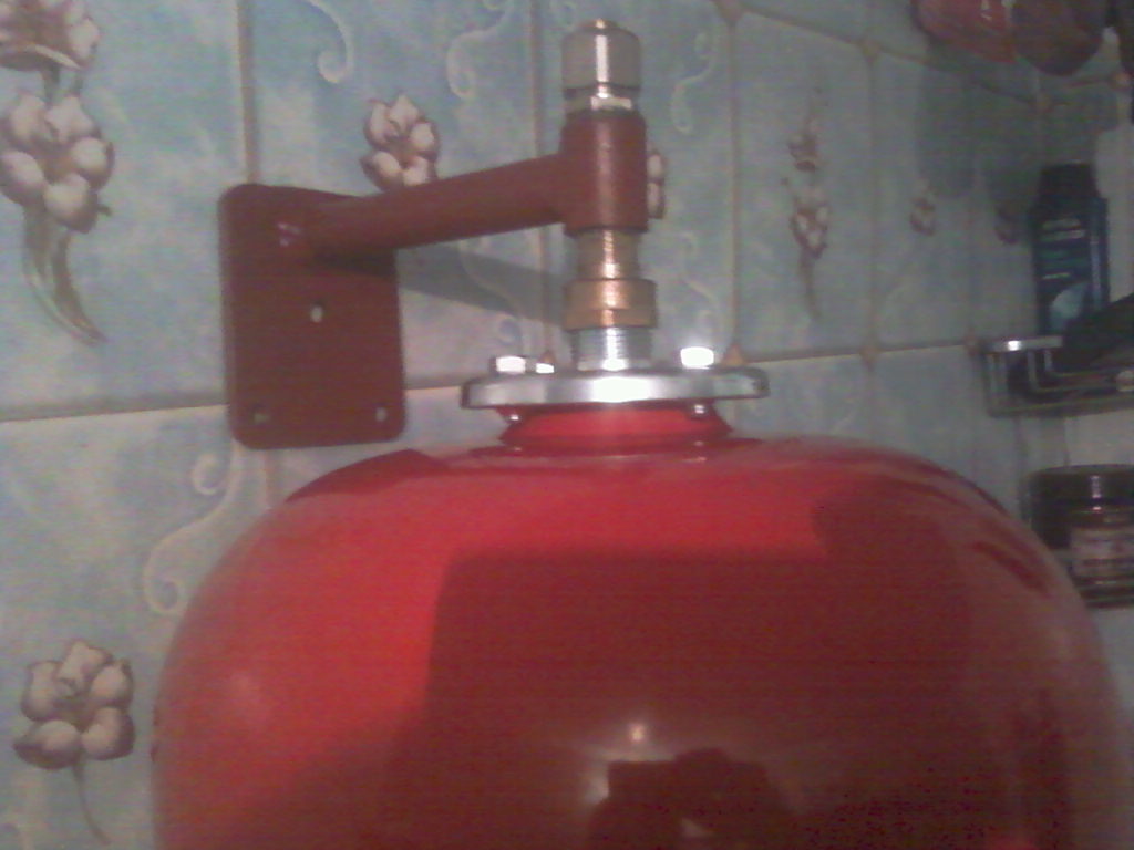

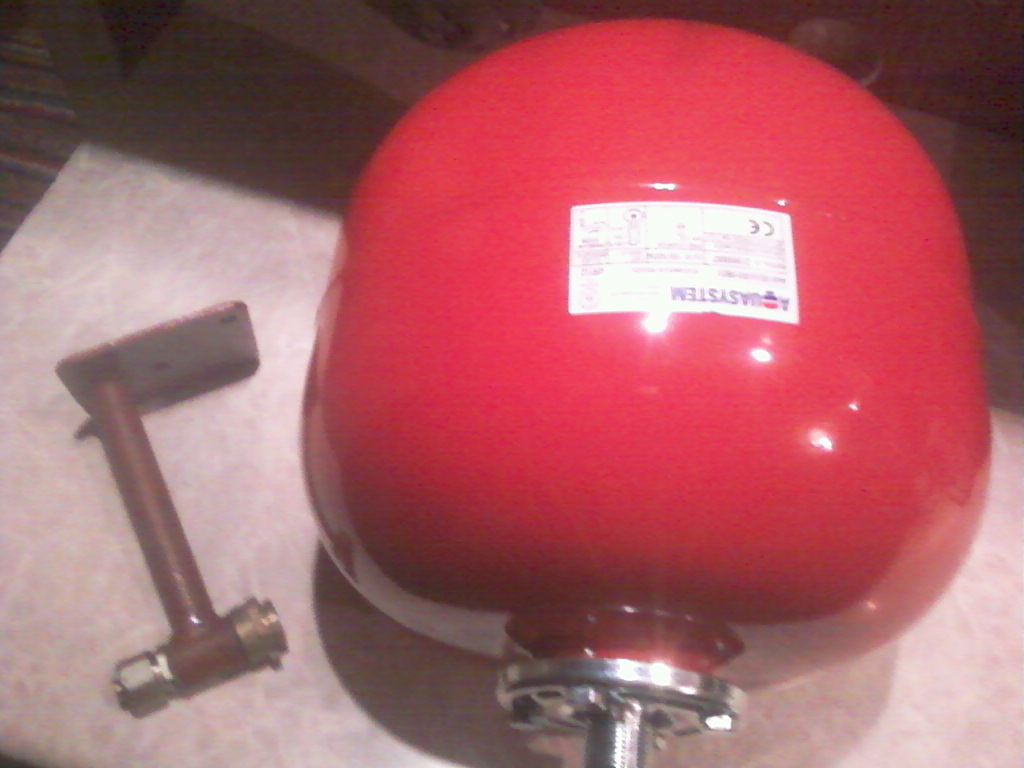

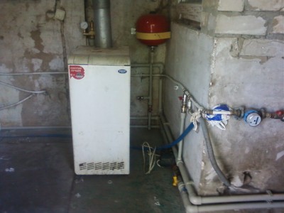

Ставлю уже несколько таких расширит. бачков на частных домах, где не хватает ёмкости встроенного в настенный котёл бачка. И вот сварганил кронштейн для расширит.бачка. Дето шото подобное видел. Но там чуток по другому, а то я вообще тупо к стене жестяным хомутом крепил такие бачки и всё. А тут просто муфту приварил к трубке и к пластине... И будет чудесно.

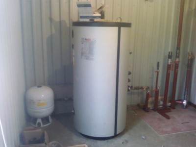

Кстати, вон на фото сегодня поставил бачок расширительный белый, нулячий, но его наш один кадр угробил. Высверливал пластиковую заглушку сверлом дрелью...во входном отверстии и просверлил резиновую мембрану, которая обычно когда бак накачан только воздухом прижимается к выходному отверстию! Но он же впервые с бачками такими сталкивается и не знал - просверлил. Ну шо ж. около 1000 грн цена такого бачка. Попробуем позже свалить на то, что бак просто лопнул...

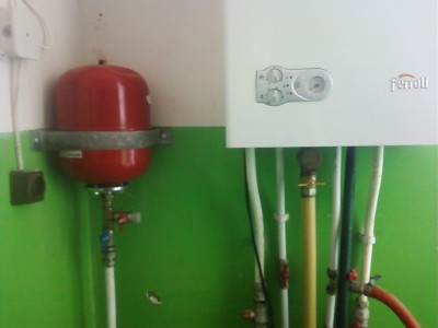

А красный теперь без хомута будет висеть?
А кадр и правда кадр, дрелью то зачем?

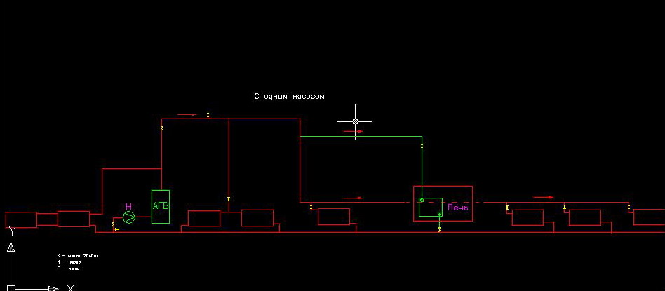

Планирую себе в печьку дровяную сварить теплообменник! Раньше хотел прямо в камеру сгорания, но сталкиваюсь с тем, что камера маленькая и ещё больше уменьшится! Поэтому придумал зафигачить в духовку - 400х450х350 мм габариты. Просто вырежу в духовке проходы, вставлю туда теплообменник и закрою герметичной крышкой шоб дым не валил через неплотную дверку духовки. Так вот...пока что насос отдельно на печь не планирую ставить, планирую использовать тот насос, что качает воду на обратке перед газовым агв. Так вот...теплообменник дровяной печи будет подлкючен примерно всередине всей системы отопления... если насос качать будет штатный, то вода будет в теплообменник печи подаваться через подачу!!! Как будто будет проходить через радиатор, но в радиаторах вода охлаждается, а в печи будет нагреваться! Вот что смущает - насколько нормальной будет работа теплообменника печи если поток воды будет идти обратным потоком - то есть не снизу вверх, а сверху вниз... ведь нагрев воды будет давать сопротивление, поднимая естесственным путём воду горячую снизу вверх.. получится типа противодавление или как-то так. Вообще можно подключить всё наоборот и будет правилдьно, но я ж хочу чтобы система работала и с естесственной циркуляцией на случай если нету электричества.. чтобы вода с печи поднималась вверх естесственным путём! Будут какие нибуть предложения? Ставить кучу кранов переключающих потоки не предлагать... дороговасто будет...и заморочено будет. Думаю если насос мощный, то должно и с подачи в обратку теплообменника нормально прокачивать. Схемку примерную щас приведу.

четвёрковод писал(а):А красный теперь без хомута будет висеть?
Ну так да - теперь его держать будет кронштейн прикрученный к стене. Там же на фото видно. А щас покажу фото де я хомутом мастырил бачки.
четвёрковод писал(а):А кадр и правда кадр, дрелью то зачем?
Затем говорит что отвёрткой не выколупывалась пробка...да и я сам поначалу пытался колупнуть и не смог.. и дал колупнуть ему.. и ушол.. . забегаю в котельную от того шо внутри слышен страшный свист - это с бачка фигачит воздух через просверленную мембрану! Кстати там пробка странная - глубокая! Так её и не выколупали пацаны - впихнули её тупо внутрь! Дурацкая пробка - кирдыГ бачка.

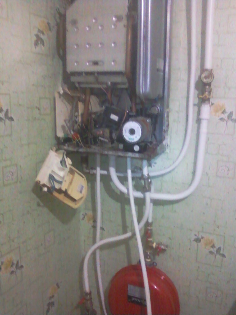

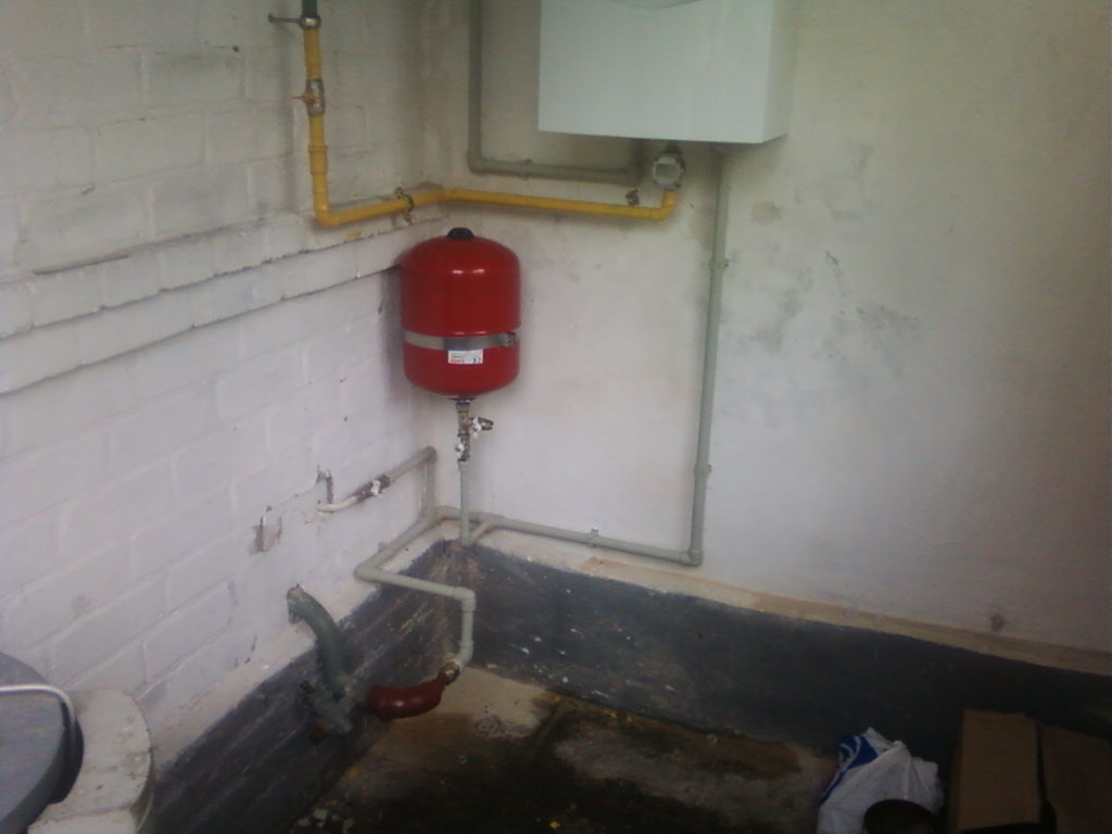

Вот мои бачки.

Эх чегото мне кажется что будет не оно...ведь тогда и подача горячей воды будет из обратки в радиаторы...Хотя.. если насос мощный , то по барабану откуда будет качаться вода...
1- с одним насосом.jpg (29.07 КБ) 5003 просмотра

Блин...поставил токошо этот расш.бачок на кронштейне и забыл сфоткать. Ну ничего...я там еще буду кран врезать на первую батарею, а то не докачивает нормально до конца из.за первой батареи.

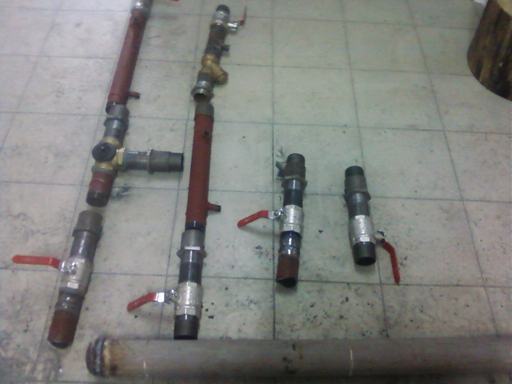

Ось мы робым.
