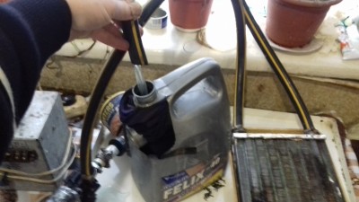

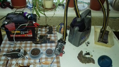

:fear: не было ляктричества весь день. точнее не было 220, а мне надо было промывать теплообменник. Выручило то, что насос у меня на 12 вольт и я взял старый аккум автомобильный свой дежурный и часа три жужжал. напруга на аккуме просела до 8 вольт. Но он на освещение и мелкие работы вот хватает! Ещё выручило то, что у меня от такого котла с которого снял оеплообменник вторичный, был дома теплообменник других люлей, которым я промыл, но они не спешат забирать, бо-ч им новый поставил. Короче я просто утром подменил теплообм на котле пока на промывку снял. можно было и не спешить сёдня мыть. но промыл. Под вечер свет дали. И домывал от 220.
Уже установил. Греет! Вчера делал замеры - ставим на котле гвс 60 градусов. . . А с крана идёт 43. А в котое в первичном конэуре 73. Перепад 30 градусов! Это много. После поомывки ставим 60. В на выхоле 55, а в котле греет 68. Перепад 13 градусов! Отлично!!
Щас снял с моей ржавоц беретты на промывку вторичник и мою.

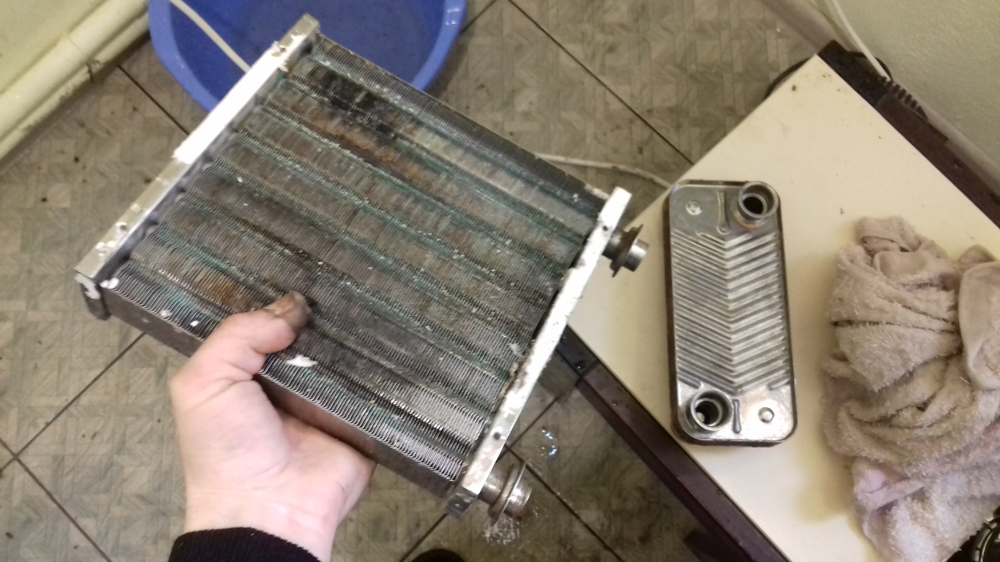

:rlc: промываю теплообменники котла Навьен. нержавеющие оба. Зараза поЛкотла выгпеб шоб снять их. :confused:

:no: не нрав мне эти котлы по сборке. Напхали так всё, шо нужно весь короб с вентилятором вынуть шоб снять теплообм. :confused: в.других котлах доступно! Открутил две трубки и потянул на себя теплообменник!

химию в последнее время юзаю повторно отработанную. И по-нескольку раз. Она даж не воняет почти! та я и двери и форт открываю када мою.
Вот последовательно зафигачил.

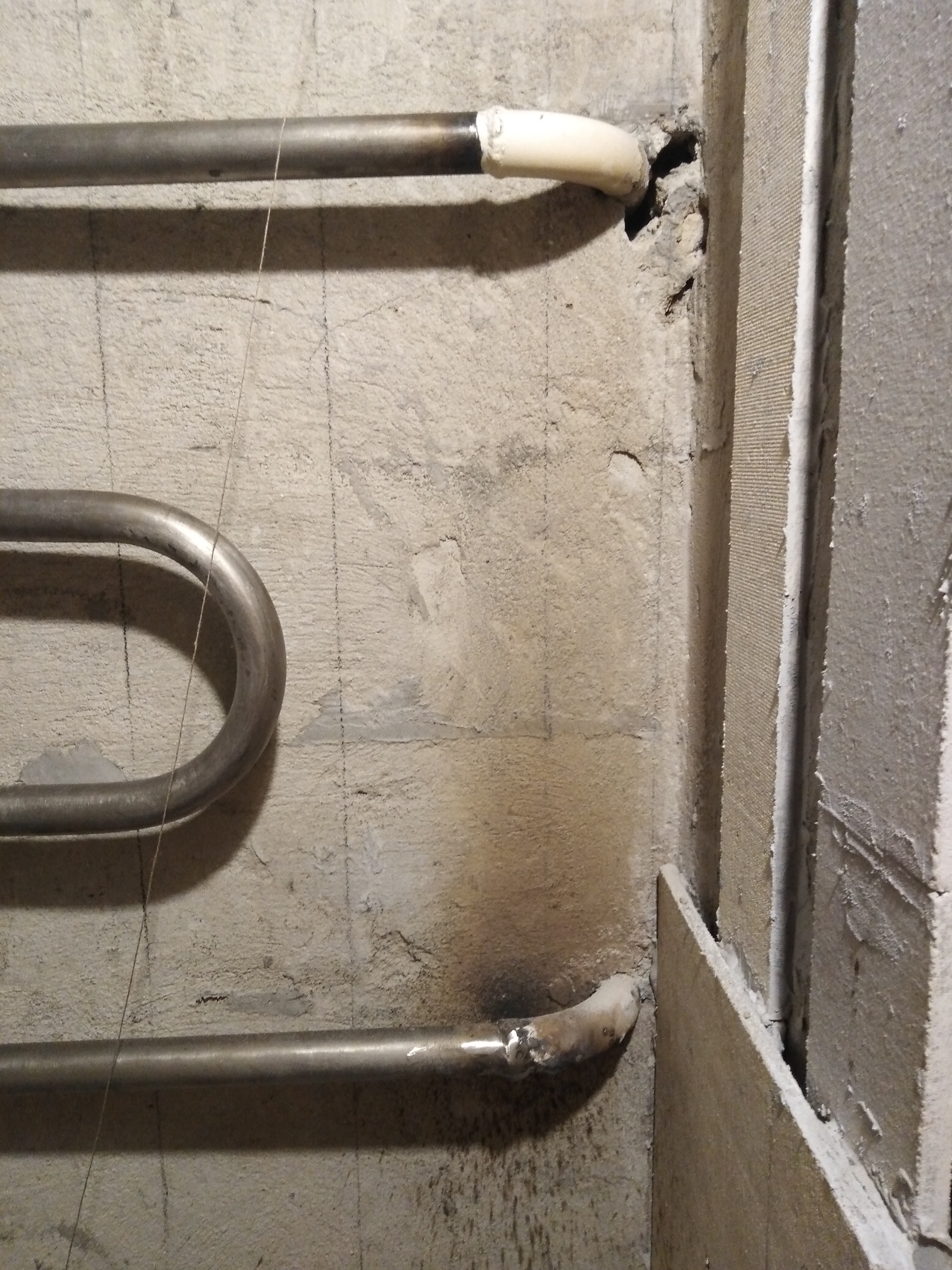

Имеется полотенцесушитель нержавеющий приваренный к черной трубе, стал мокнуть шов, квалификации сварщиков не хватает его проварить. Есть мысль отрезать его, приварить резьбы и прикрутить новый. Но есть засада: межцентровое у текущей трубы 570 мм, а полотенцесушители в продаже либо 600, либо 500. Вопрос: что лучше заузить или расширить? Не будет ли при расширении проблем (воздушение, скапливание грязи в низкой точке)? Другой вариант - нарезать на отпиленной резьбу, но нарежется ли в домашних условиях?

:O охи сварщики!
Там напор хороший. Не завоздушится ничё!

Посмотрел внимательно.. не нарежешь ты там резьбу, слишком мало прямого участка для клуппа 3/4. Ток проваривать, всё-тки. Иль хомут симпатичный. Или всё переваривать под новое межцентровое с резьбами.

Толь, я имел в виду резьбу нарезать на нерже, на повороте на черной, ясен пень, я не нарежу (труба дюймовая).

То есть, похоронить протечку под муфтой? Правильно понял? Дюймовая резьба- это жуткое усилие на изгиб при нарезке. Можно сорвать сварку на самом стояке́ как нефик делать, гемор утро́ится..

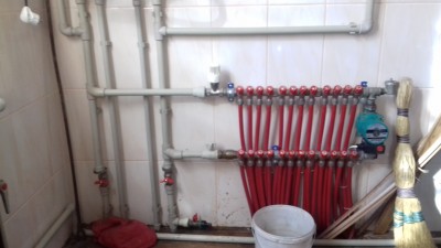

Потёк один из контуров тёплых полов. Пять лет отроду. Возможно при переустановке унитаза. Бурили глубже для крепления! Но потекло не сразу, а через пару месяцев! Контур перекрыли, но пока даже не поняли какой! Бо не греет пару комнат! :confused:
Другое фото- вырвало крепление расш бака. Ппр труба согнулась, нл не сломалась! Пару лет не подкачивали бак и он наполнился водой. Литррв 20. Если б полкачивался, то не вырвало б.
