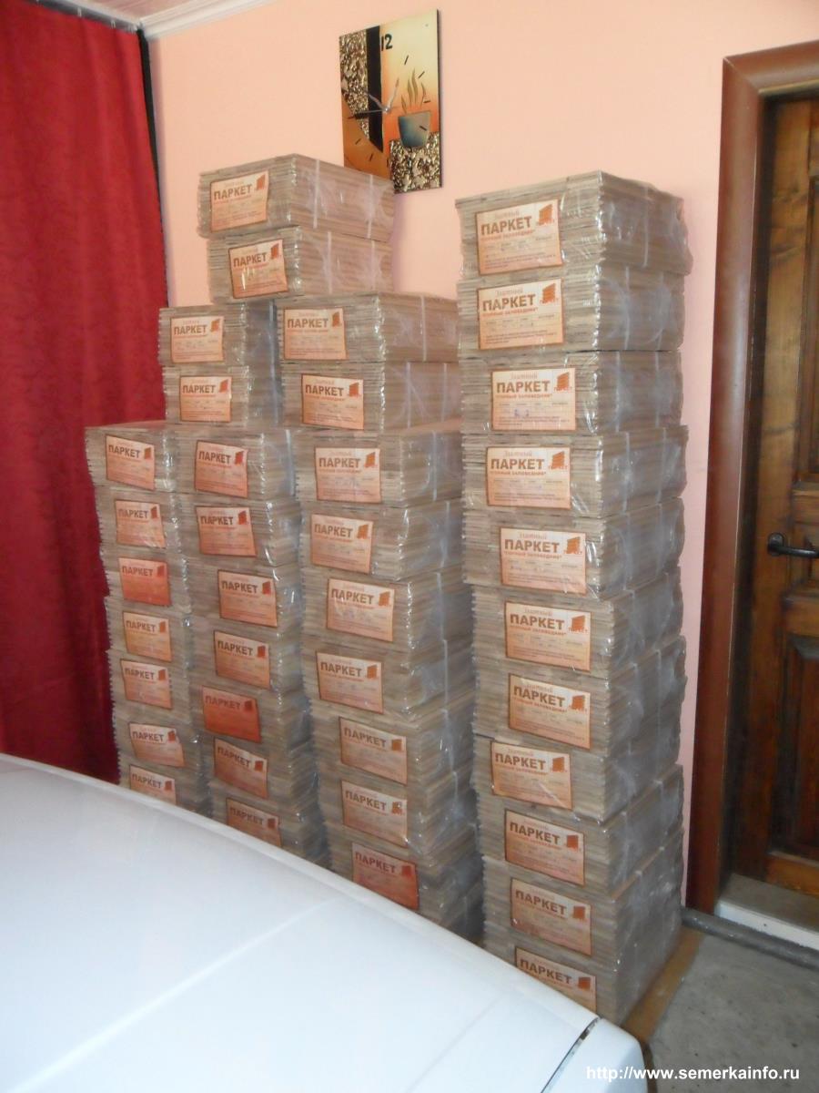

Не могу не показать свежеиспечёный ясенёвый паркет, 52 кв.м. Геометрия на твёрдую четвёрку, складировал в гараже... Красивый, собака ;) Для тех, кто не фкурсе - Толя начал локальный ремонт в хате.

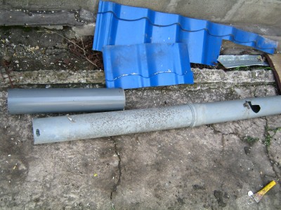

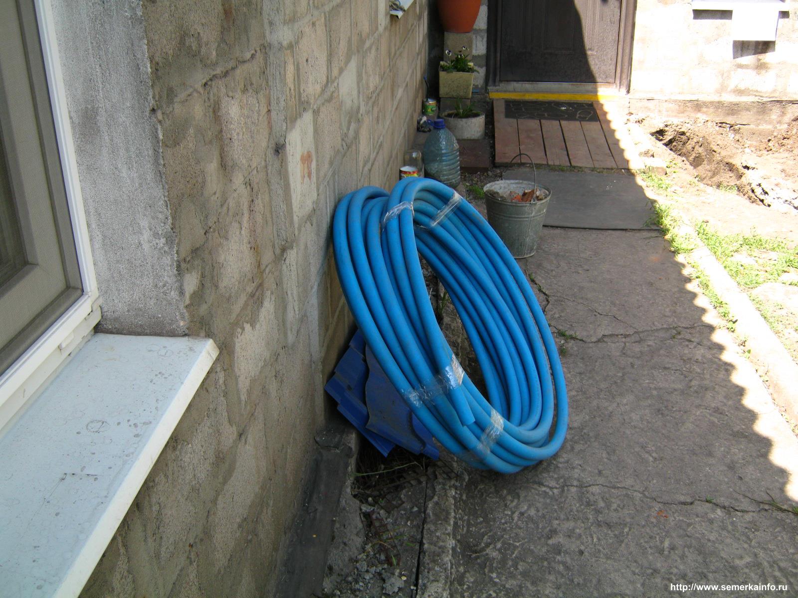

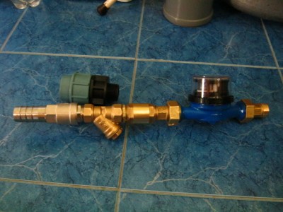

В апреле месяце открывал водопроводную яму на улице инаступил на трубу и пшшшш. вобщем нужна была замена водопровода, или просто устранить течь, или воще забить на всё :D
водопровод
Вобщем рыть яму наняли людей а это 28метров до колодца, они вырыли, но не на всё глубину, местами было 60см, я всё подрыл и строго везде не менее 1м, далее надо было ещё вырыть яму в доме, тоже сделал и устанивили туда счестик- водомер.
Труба 25
когда рыли яму повредили канализацию, пришлося опять трудиться отбивать трубу от шлака, и менять на новые трубы.
Итак после 2мес эксплуатации намотали 12м3 воды т.е. получается от силы можно накрутить не более 10м3 воды в месяц, а это на 25-30грн, без водомера платили 160грн летом

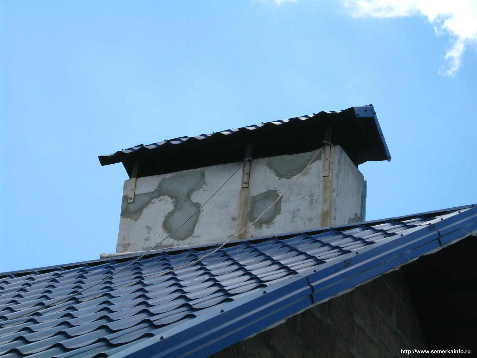

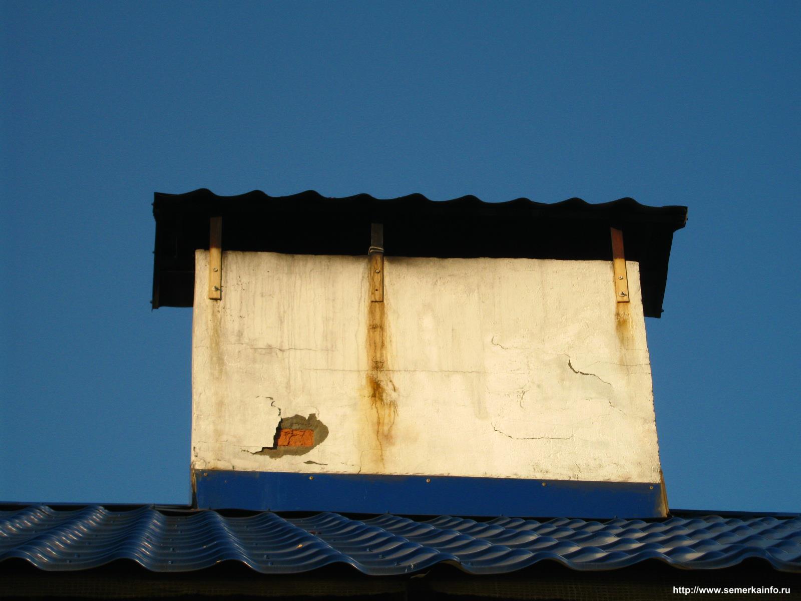

Посла замены водопровода пришла очередь и дымохода
дымоход

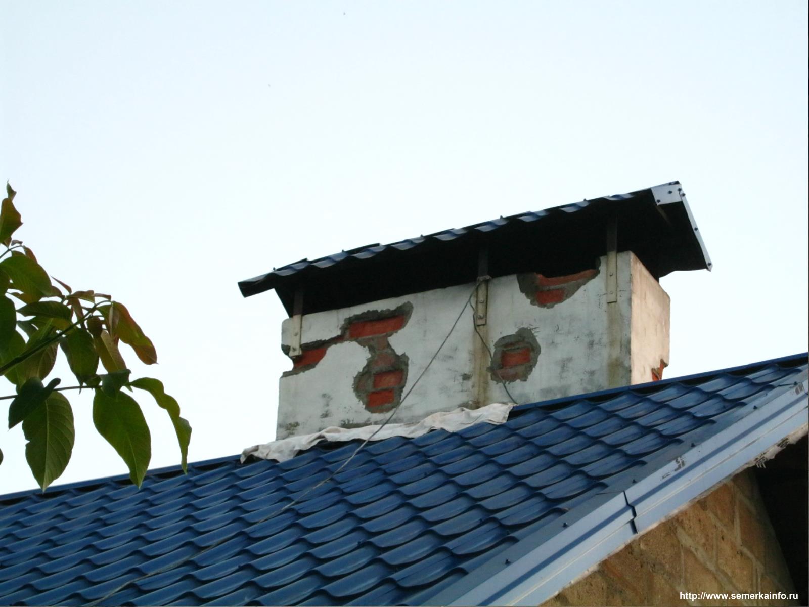

Итак проблема была том что кирпичи начали просто трескаться и вываливаться из дымохода.

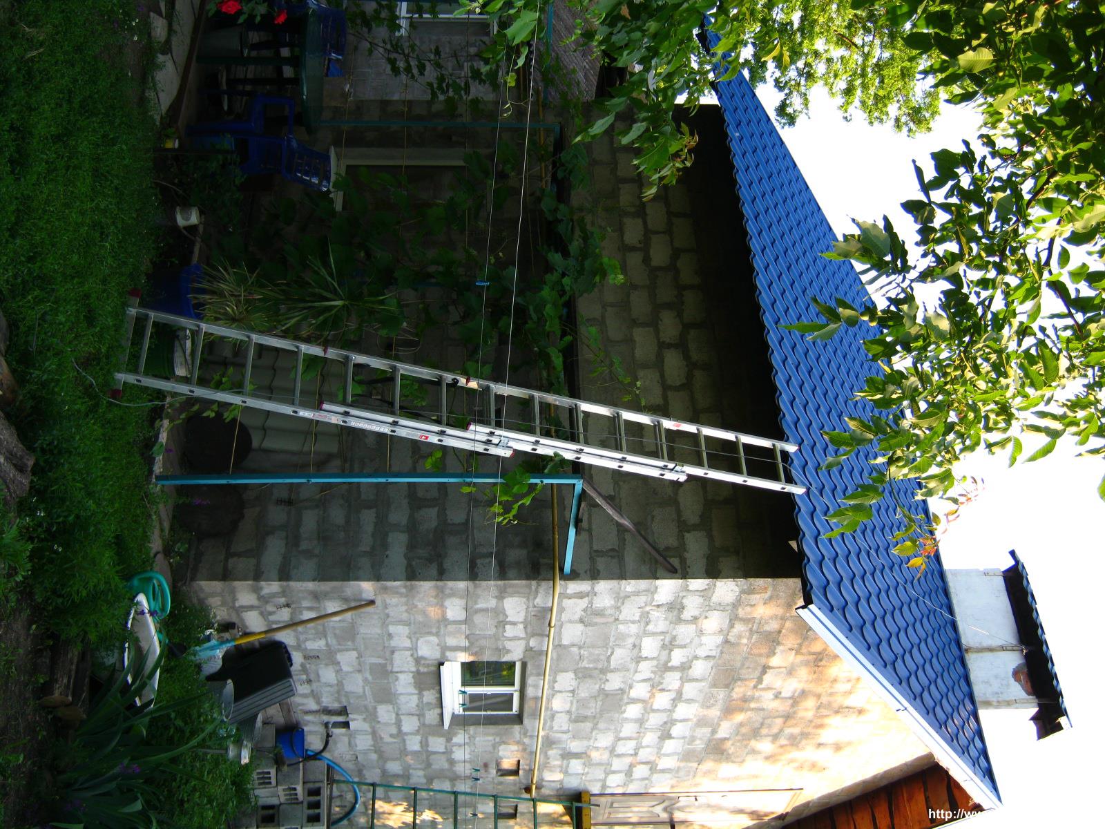

Пришлося для этого приобрести вот такую лесницу
Выбил всю отслоившуюся штукатурку вместе с кирпичами, старался добраться до "живого камня", иногда глубина достигала и 8 см, а так в среднем около4см.

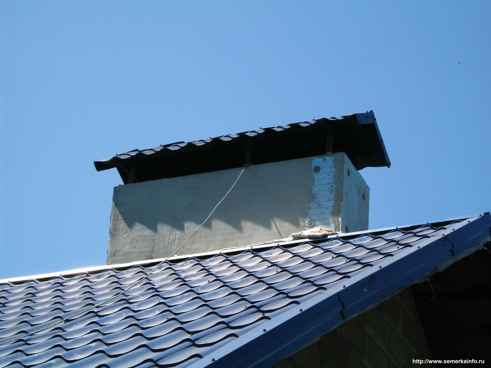

Замазал все дырки получилося вот такое. Долго думал как подобрать раствор, т.к. на крыше всё оч быстро пересыхает. и раствор не успевает как бы толком отвердеть. Делал клей для плитки Момент 1шт цмент0,6 и песок 2 - такой пропорцией замазывал всё

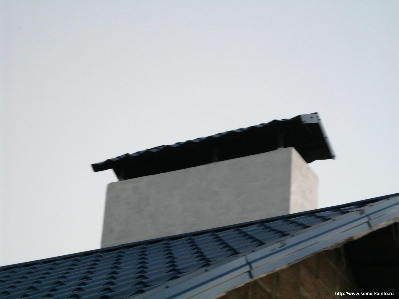

Далее надо было утеплить, для того чтоб выгнать за пределы кирпича, эту вредоносную точку росы. Для этого утеплял экструдированым пеностиролом 30мм. Ложил на раствор клей 2, цмент0,7, песок 2 + потом ещё на пластиковые дюпеля 10*90мм, специально для этого.
Далее надо было весь пеностирол поштукатурить, мазал 2мя слоями, раствором таким же как выше слоями по 0,8мм.
Ну и на последок просто покрасил белой краской.

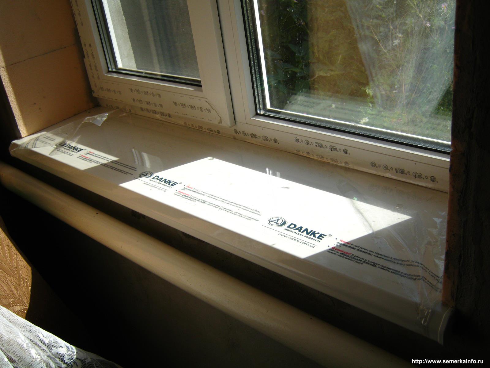

Непрочитанное сообщение дим 99 » Вт июл 24, 2012 8:20:49

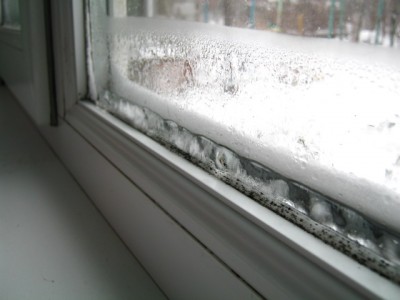

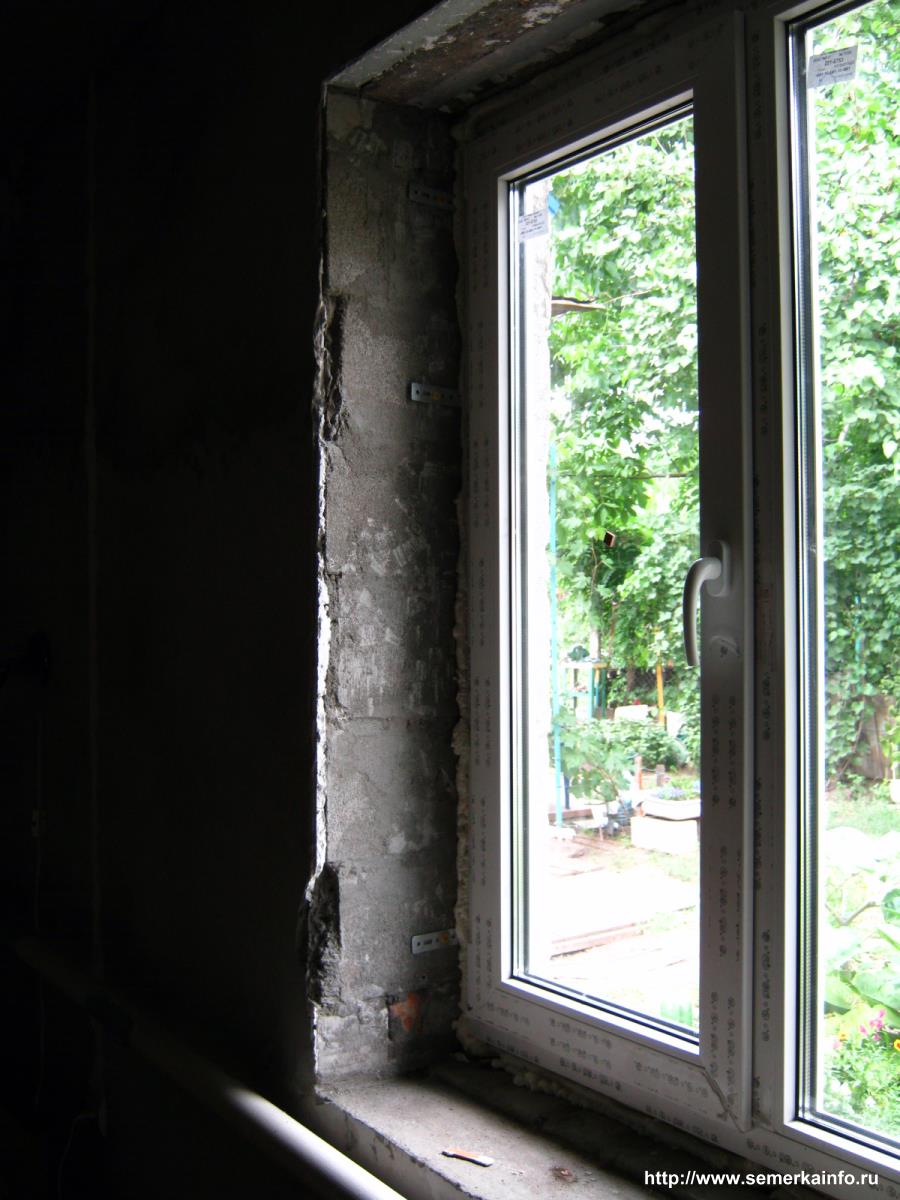

Теперь дело дошло и до окна. если кто помнит было вот такое зимой.
Окно 60мм толщиной и с 2 стеклами.
окно
Было 2 варианта как это устранить:
1. поменять окно полностью на новое -мы это и выбрали.
2. Заменить стеклопакеты с 3-ным стеклом. А куда тогда девать старые, пусть и не совсем хорошие, но целые стеклопакеты.
Итак заказали самое навороченое окно Рехао(3скла и 70мм толщиной), вышло 1800грн с установкой, ждали 3 недели, окно привезли и установили. До этого мне надо было снять старое и полностью сбить всё штукатурку прежнюю. Все было сделано.
вот это уже новое окно
Далее опят надо всё замазывать, тут тоже подумав и выслушав советы умных людей, я решил опять утеплить и боковые откосы на окне экстр. пеностиролом 20мм. Далее положил подоконик на раствор с нарезаной кусочками пены и остатками пеностирола.
Надо ещё на улице замазать и отлив кинуть также на раствор, но эт думаю сделать на этой недели.

Непрочитанное сообщение Форумчанка » Вт июл 24, 2012 8:33:51
Для дим 99
дим 99 писал(а):заказали самое навороченое окно Рехао(3скла и 70мм толщиной)
Есть ещё навороченней.
дим 99 писал(а):вышло 1800грн с установкой
Для нашего региона это почти задаром.

Непрочитанное сообщение дим 99 » Вт июл 24, 2012 8:53:02
Форумчанка писал(а):Есть ещё навороченней.
Конечно есть, но там уже с газом, со спец плёнкой, и т.д. Одни знакомые советывали такое лучше не брать, по класике мах камер в пластике(3,5...более незнаю ), мах ширина (60,70мм), и мах стёкол (1,2,3. 4 ре ещё не придумали, ничё скоро будет чувствую :D ) . Спрашивал самое навароченое эт выходило 2200грн, самое убитое 1200-1300грн
Вот такие у нас цены. цмент щас 50кг 500- стоит 55-60грн, сумиш для клейки 35грн - момент, и 45-50грн- см11. пеностирол 2см-20-25, 3см-30, 4-37, 5см 45-50грн. Магазины ОБИ, эпи центр, и каскад.

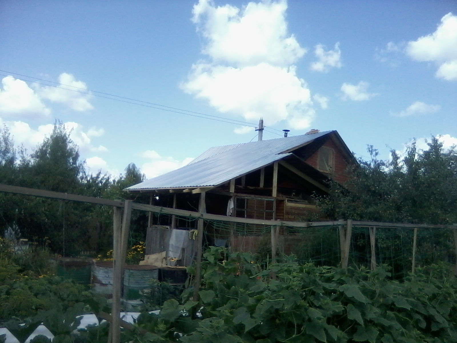

Непрочитанное сообщение Сусанин » Вт июл 31, 2012 19:38:38

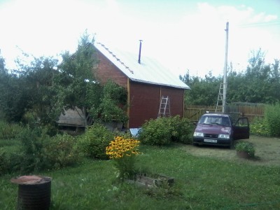

собстно вот, крыша на даче покрыта
Сообщения: 9247
Благодарил (а): 819 раз
Поблагодарили: 1703 раза
Re: Всё о стройке, ремонте и отделке жилья
Непрочитанное сообщение zalex » Вт июл 31, 2012 19:56:59
А почему у тебя нижняя доска обрешетки торчит из под профлиста?
Сообщения: 5503
Поблагодарили: 240 раз
Непрочитанное сообщение Сусанин » Вт июл 31, 2012 20:11:16
патамушта
там будет капельник и хитрый водосток
на самом деле просто обмерялись, были уверены что надо 6 м , а получилось что надо было 6,2
Сообщения: 9247
Непрочитанное сообщение zalex » Вт июл 31, 2012 20:13:08
Сусанин писал(а):хитрый водосток
поэтому и стропила не подрезали?
Сообщения: 5503
Непрочитанное сообщение Сусанин » Вт июл 31, 2012 20:17:50
я жговорю, железо должно было перекрыть все это дело, а вот теперь нужен капельник, ни и хитрый водосток))
Сообщения: 9247
Непрочитанное сообщение zalex » Вт июл 31, 2012 20:42:16
а если
Сусанин писал(а):железо должно было перекрыть все это дело
, то что тогда стропила разной длины?

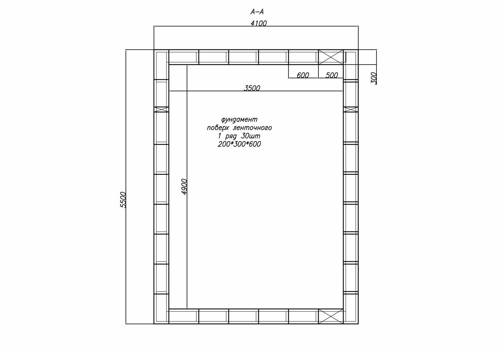

Непрочитанное сообщение Bemrik » Ср авг 01, 2012 5:10:14
вообщес в седствии долгих раздумий было решено строить дом(ну не дом а летнюю кухню) на даче.
сначало думал каркасный заказать и не парить мозг. но потом вспомнил про пеноблоки и понял что так дешевле.
так что помогайте по теории. чтот в инете вычитал что сам придумал. поправле где я не прав
1- фундамент: траншея 20 см глубина, засыпка 5 см песка, трамбовка, засыпка щебня 3см, трамбовка, залитие ленточного фундамента 20см с арматурой в виде сетки с прутком 3-5мм( сетка на 2х-3х уровнях в заливке.)
----------жду месяца1,5-2-----------
2- укладка гидроизоляции поверх фундамента: руберойд обычный пойдет?
3- укладка блоков более масивных т.е. ширина высота блоков, в 1-2 ряда. надоли это?
4- укладка стен. что выбрать: пеноболк или газоблок? на что к ставить: бетон или специальный клей?
5- укладка лаг для пола 150*200: оаставляю место между блоками, всталяю шпильку допустим м12 сверху эту шпильку еще заливаю бетоном(5см) и потом сверху кладу балку. или можно обойтись без заливки раствора?, или может вообще без шпильки?
6- укладка лаг для потолка150*200(или может 150*100): технология такаяже как и для пола.
7- заливка 10-15-20см? бетоном по верху, с арматурой в виде сетки с прутком 3-5мм( сетка на 2х-3х уровнях в заливке), вставка шпилек в заливку для балок крыши. установка балок 150*200 или 150*150?.
8- постройка крыши: обрешотка доской 20*100, руберойд, профнастил(или есть чтот более дешовое и долговечное?)
далее планируеться пристроить еще одно точно такоеже строение к этому построенному.
вообщем подсказывайте)) опыта постройки неимею никакого(ну кроме шалошей в детстве (w00t) ) сижу инет чиаю пока только.

Непрочитанное сообщение zalex » Ср авг 01, 2012 11:03:54
Bemrik писал(а):фундамент: траншея 20 см глубина
не мелко? :hmmm:

Непрочитанное сообщение рустем » Ср авг 01, 2012 12:47:04
zalex писал(а):не мелко?
Нормально,если скальный грунт.В наших краях фундамент до глины роют,минимум сантиметров 50 выходит

Непрочитанное сообщение Bemrik » Ср авг 01, 2012 12:53:34
ну да с фундаментом я чтот загнул. 40см заливка.
какой цемент нужен для фундамента? и какой для стен?
и в киких пропорциях разводить?
