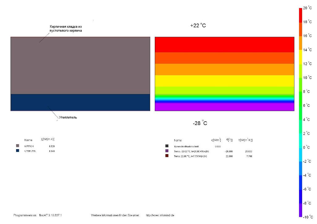

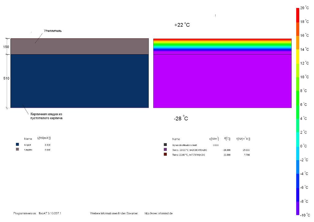

Есть один нюанс в утеплении - это местонахождение точки росы. Вот две картинки. Соображаем, помня главное правило: нужно максимально "выдвинуть" точку росы на улицу!

и что из это картинки нужно увидеть?

Сусанин писал(а):и что из это картинки нужно увидеть?
То что разумней во всех отношениях утеплитель ставить снаружи что собственно многие и делают
