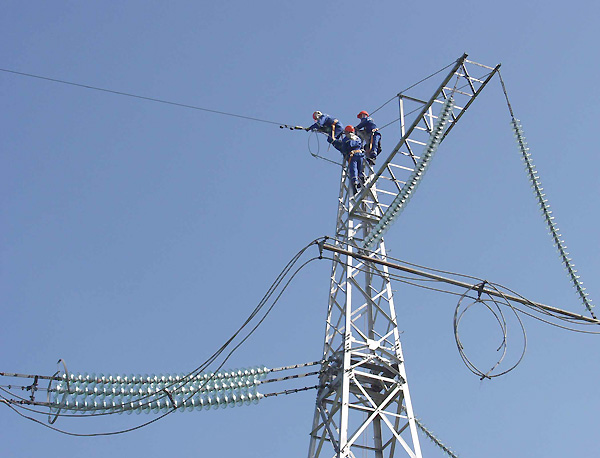

теперь у меня буксировочный трос есть из грозотроса (грозозащитный трос)
тута
это который самый верхний
не тянется конечно, но на крайняк сойдет, а там как-нибудь строп текстильный куплю
