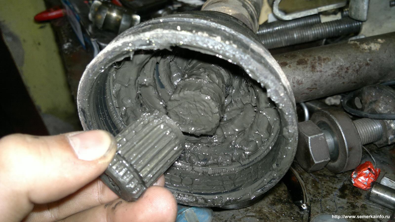

Ну да, привод, прошу прощения, я ещё толком не вникал в технические аспекты :i
Сломался какраз по шлицам, ровненько по упорное кольцо. Вскрыли ещё во дворе, с надеждой, что привод просто выскочил, но не тут то было.

Сегодня был разбор полётов.
Пока ждал товарища, который обещал мне помочь, занялся всякими мелочами:
-установил фильтр салона, правда, это лишь одно название, но от листьев должен спасать, да и пыли немного меньше в салоне будет.
-помучал зеркало заднего вида, ато дребежало сильно
-немного подщаманил правое зеркало, чтоб регулировалось нормально.
А там товарищ мой освободился и мы приступили к главному вопросу дня.
Сняли вал с гранатами, внимательно осмотрели его, на кусочке вала, который остался в наружной гранате была обнаружена довольно большая раковина, что говорит о качестве литья а в самой гранате отсуствовал один шарик, что, на наш взгляд, в сочетании с качеством самого вала и стало причиной вот такой вот бяки.
Прошлись по гаражным мастерам, выбрали хороший шарик из б/У гранаты, собрали, промазали по новой, предварительно вытерев старую смазку. Приступили ко второй гранате, но... я забыл купить второй пыльник и сборка с установкой вала отложилась на завтра.
Ну и пара фоток.
