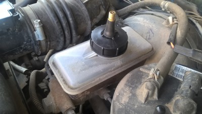

Сегодня купил и/или сделал:
  • Надо заменить будет тормозуху. Купил крышку бачка сцепления классики и пипку колёсную. Соорудил упрощение для прокачки.
    Крышка бачка сцепления Ваз
    Колёсная пипка
    приблуда
    приблуда
    приблуда

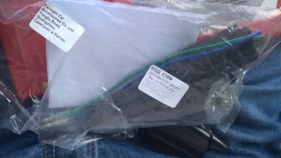

  • Электропривод пассажирской двери перестал работать пару недель назад. Купил новый, китайский Китай за 150 рублей (некитайский Китай 500 рублей). Делал не в гараже, поэтому не совсем цивильно, а просто скрутками и изолентой. Штекер пересадил и провода нарастил.
    Активатор Китай
    оп-оп-оп
    шумка двери как была сделана
