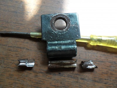

Буйный писал(а): , от Опеля, пОлые.
Такие и взял, вот только боюсь средняя часть яйцом стала.
Петли одинаковые, подойдут.
Я пальцы брал в магазине где запчасти для ино под заказ возят. Но оригинала не было, взял аналог по 50р за шт.
Сообщения: 42224
Поблагодарили: 5098 раз
Re: Уголок приоровода, часть №2.
Непрочитанное сообщение Буйный » Вт окт 18, 2016 17:45:46
Viktor писал(а):вот только боюсь средняя часть яйцом стала.
Опыт других людей говорит, что металл самих петель хорОш, а вот сами оси из сыромятины и поэтому делаются «коленвалом». У меня в один момент этот коленвал разломился ровно на три части, видимо, однажды заклинив в средней части петли.

Будет свободное время, буду пробовать. Если вдруг разбило, то либо куплю петли, либо разрежу и сосед полуавтоматом заварит. Развертку на 8 уже купил, главное чтоб разворачивала, а то вдруг сырая)

Масло конечно улучшит ситуацию, но в целом там печальные штифты. Чистота обработки плохая, качество материала тоже не супер. И надо глянуть, но не уверен, что масло проникает полностью со всех сторон.
Штифт вроде как развальцован с двух сторон.

Viktor писал(а):Масло конечно улучшит ситуацию,
...если с новья и регулярно тыкать тудой шприцом с трансмиссионкой.
Viktor писал(а):Штифт вроде как развальцован с двух сторон.
Да, но проточка по пальцу идёт насквозь и нужно «помахать» дверью сразу после смазки. Некоторые утверждают, что на пальце две проточки, но мне попадались только с одной.

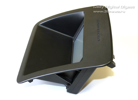

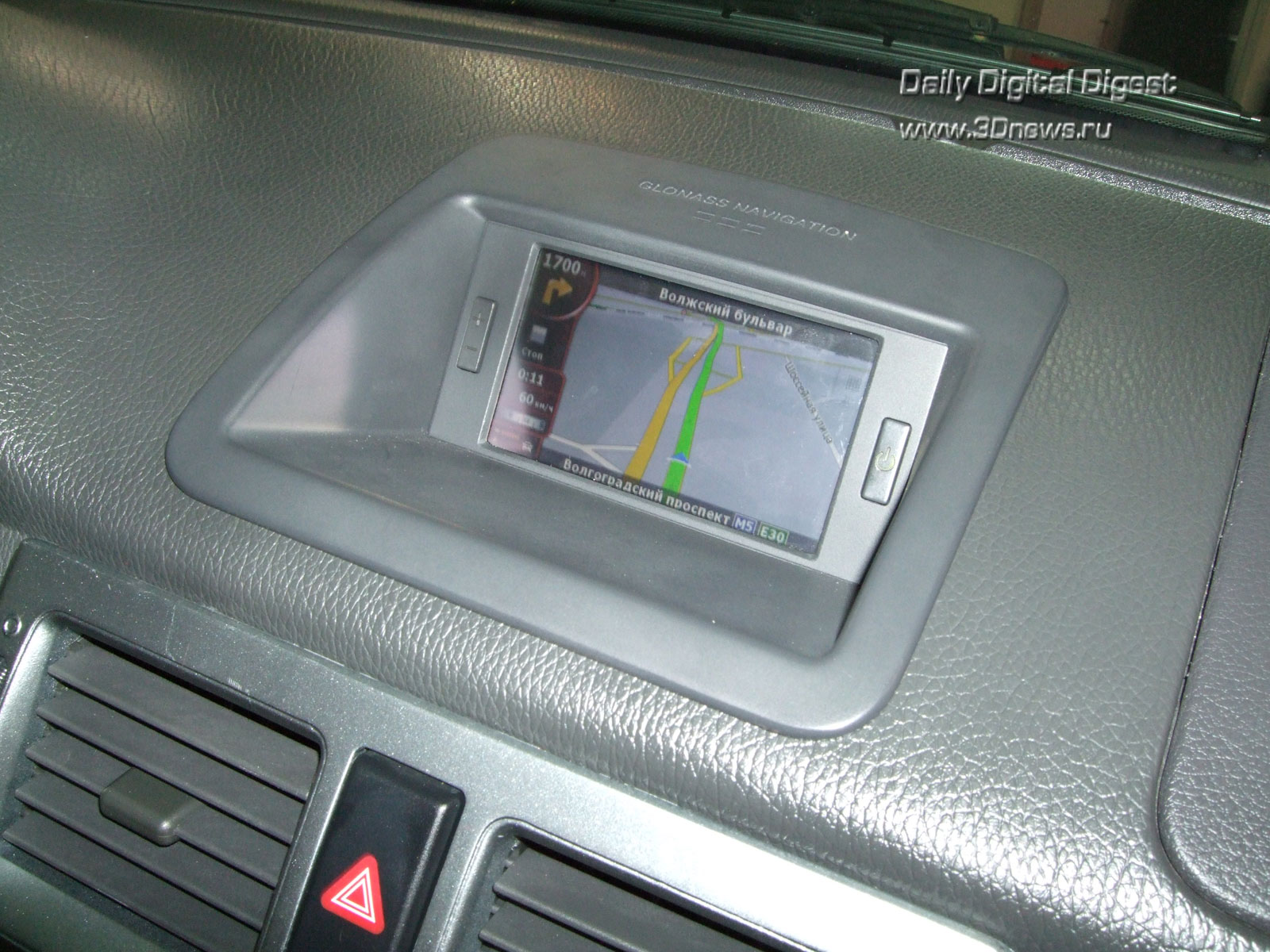

Нафигатор в панели
http://www.3dnews.ru/591282
Непрочитанное сообщение Йожык » Пт окт 21, 2016 11:19:26
А такая штука продается?
Сообщения: 18018
Поблагодарили: 2229 раз
Непрочитанное сообщение Препод48рус » Пт окт 21, 2016 14:43:16
Без козырька сверху в солнце в лоб хрен ты что там уаидишь — именно нафигатор…

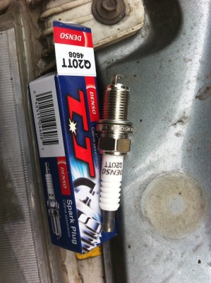

Вопрос к знатокам: сейчас ехал за город, пришла ошибка пропуски зажигания. Сбросил, но при резком нажатии на газ двиг начинает"захлебываться". Свечи новые денсо, поставил неделю назад

Иван64 писал(а): но при резком нажатии на газ двиг начинает"захлебываться
Ставлю на подыхающую ИКЗ. Они именно при наборе кажут свою мертвячину. Или, внагляк, поочерёдным сдёргиваннием низковольтных фишек с катушек, по изменению оборотов, вычисляем дохлую. Но, на ХХ это проблематично.

Толя, а как понять какая икз помирает?
Сообщения: 42224
Непрочитанное сообщение Буйный » Пт окт 21, 2016 16:43:47
Иван64 писал(а):пришла ошибка
Меняй местами ИКЗ, при отсутствии подменной катухи. Последняя цифра в коде ошибки укажет на пропуски в искомом горшке.

Зазор не слишком большой?

Антон80 писал(а):Иван64
Антон, зазор в норме. Похоже точно катушка сдыхает....теперь и на холостых троить начала

Антон80 писал(а):Зазор не слишком большой?
там тт-шка, есть выступы на электродах, между ними зазор ~1,0 мм

Непрочитанное сообщение Иван64 » Сб окт 22, 2016 8:13:37
А напомните какой должен быть зазор
Добавлено спустя 2 часа 53 минуты 53 секунды:
Почистил контакт бошевской котушки, выставил зазор 1,02 и заработала нормально
Благодарил (а): 299 раз
Поблагодарили: 624 раза
Непрочитанное сообщение D.I.M.A.R. » Сб окт 22, 2016 11:18:25
Иван64 писал(а):А напомните какой должен быть зазор
1,0-1,1

Иван64 писал(а):выставил зазор 1,02
однако...
прям до сотки точность? :)
