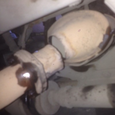

Давно слышалось бубнение под машиной при прогреве,но в субботу оно дало о себе знать:ехал,никого не трогал и тут звук двигателя внезапно стало слышно гораздо лучше.Заехал в гараж,загнал на яму...Отвалился,как бы его назвать,нижний фланец на выпускном коллекторе прям почти по сварочному шву(на фото).
Сегодня с другом потратили пол дня,чтобы его снять,потом отвозили заварить и собирали уже в темноте светя телефоном,т.к. в гараже света нет :D
Особенно "порадовало",что нужно откручивать подушку,чтобы снять коллектор :rlc:
Так же,в яме увидел,что внешним пыльникам на приводах пришёл полный карачун,особенно левому... :eptel: На следующих выходных буду менять пыльники,а пока изучу материал на эту тему,как,чего,надо ли гранату отцеплять от палки

Igor001/7, мож надо было прямоток уж сразу всандалить? :pinch:
Igor001/7 писал(а):внешним пыльникам на приводах пришёл полный карачун,особенно левому...
За этим нужно, Игорёк, бдить постоянно :cigar: .

Буйный писал(а):мож надо было прямоток уж сразу всандалить?
Была идея поставить какой-нибудь супер-пупер коллектор 4-2-1 или 4-1,а потом подумал-да ну его нафиг
Буйный писал(а):За этим нужно, Игорёк, бдить постоянно
Как оказалось,да.Просто на тройке нет приводов,а на марке пыльники не рвались,поэтому пока нет такой привычки :) Когда колёса менял на зимние,было всё нормально.Но оказывается,что за ними вообще глаз да глаз надо.
Rickrose писал(а):Без снятия какого-либо из шрусов, пыльники не поменять.
Да...Посмотрел уже обучающие видео,печально конечно :eptel:
Но,как я понимаю,если надо на внешних поменять,то можно попробовать выбить шрус через проставку,не снимая привод с коробки?

Igor001/7 писал(а):На следующих выходных буду менять пыльники,а пока изучу материал на эту тему,как,чего,надо ли гранату отцеплять от палки
Откручиваешь ступичную гайку и шаровую, вынимаешь привод из ступицы, снимаешь кожуру с гранаты. Потом берешь удлинитель от трещотки и большой молоток, и сбиваешь наружный ШРУС с вала. Куда именно бить - показано в мурзилке. Привод целиком остается в коробке, наружная граната на столе. Элементарно.

Вчера после работы заехал к другу в гараж,поменяли эти несчастные пыльники :)
Шрусы оба живые вроде,промыл их,прочистил,набил смазкой,поставил обратно,посмотрим,что будет...
