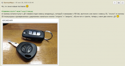

Этот же гений и пишет.
АПС запоминает номер ключа и обращается к нему с установленным при обучении паролем. Который и сбрасывается до заводского. Для того, чтобы этот ключ мог заново обучен на этом же автомобиле, нужно, чтобы АПС его "забыл". Это достигается проведением процедуры обучения без сброшенного ключа.

а что не так?
Отправлено спустя 1 минуту 47 секунд:
отучение делается только для другого авто, если надо забыть какой-то ключ, то просто проводишь переобучение одного ключа и второй забывается сам - так понятнее?

Они просто поменяли логику работы ключа. "отучать" то его зачем. :D Это блоки эбу/апс помнят ключи (метки), а не наоборот.

без отучения на НОВЫЙ блок ДРУГОГО авто он не цепляется, получается ты сбрасываешь его до изначальных настроек, заводской ключ так вообще нельзя к другому авто обучить
почему так сделали? вопрос к исполнителям платы, скорее всего так дешевле для них было прописать переобучение на другое авто
без сброса (отучения) второй ключ не прописывался к новой машине, пробовал раз 5-6, после отучения с первой же попытки все зацепилось и заработало
Отправлено спустя 3 минуты 52 секунды:
отучение - это просто сброс, так понятнее?
