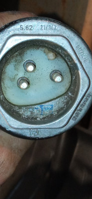

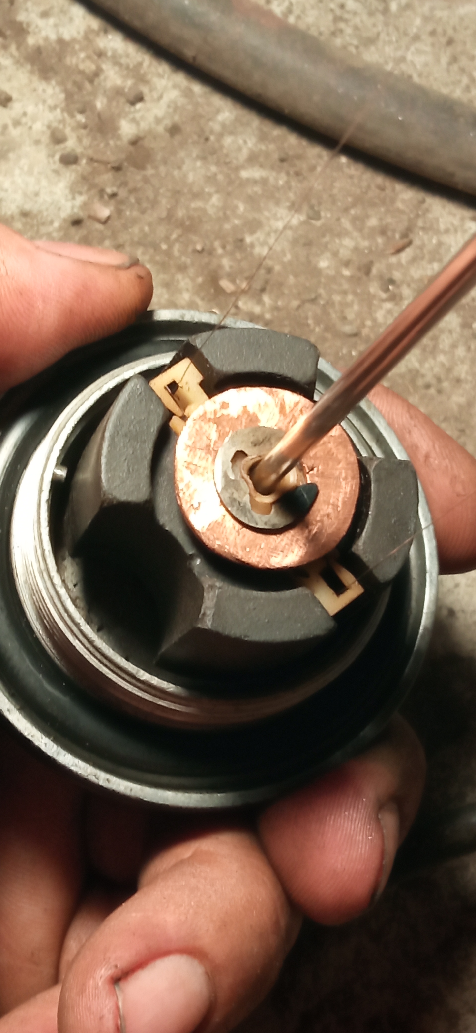

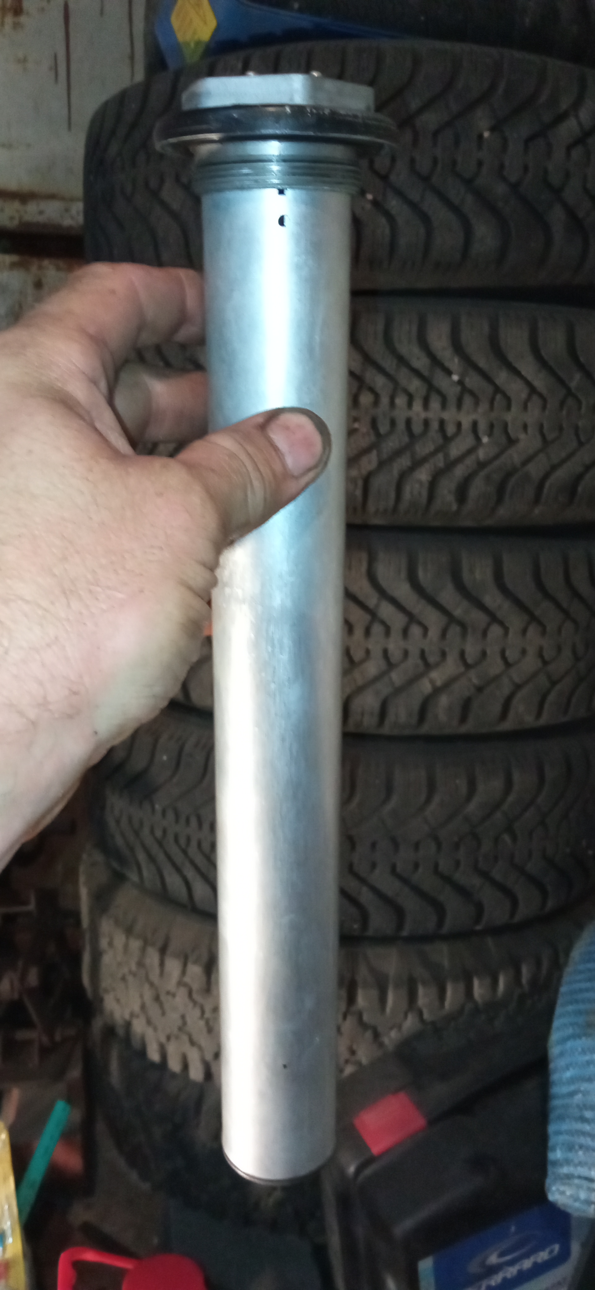

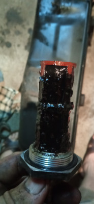

Дела насущные. перестало поступать топливо в нужном количестве. Собственно дальше про топливный бак, датчик уровня, фильтр грубой очистки. Стал среди дороги, километров за 3 до гаража, позвонил, зацепил, притянули. снял трубку подачи топливной продувается плохо- будем снимать бак. перед снятием, неудержался, выкрутил датчик уровня - уж очень интересно было как он там устроен, да и прошлый хозяин говорил что лампа резерва не горит из за проблем с ним. разобрал, увидел, отремонтировал: попаял струны, сделал контакный пятак из листовой меди, собрал, прозвонил, подключил, проверил и отложил в сторону. Слил соляру и снял бак. Выкрутил фильтр грубой очистки удивился что машина вообще ездила. фильтр почищен. дальше дело за баком. думаю поехать на мойку самообслуживания и дунуть в него водой под давлением, и так несколько раз, потом высушить. ну и немного фоток. :)

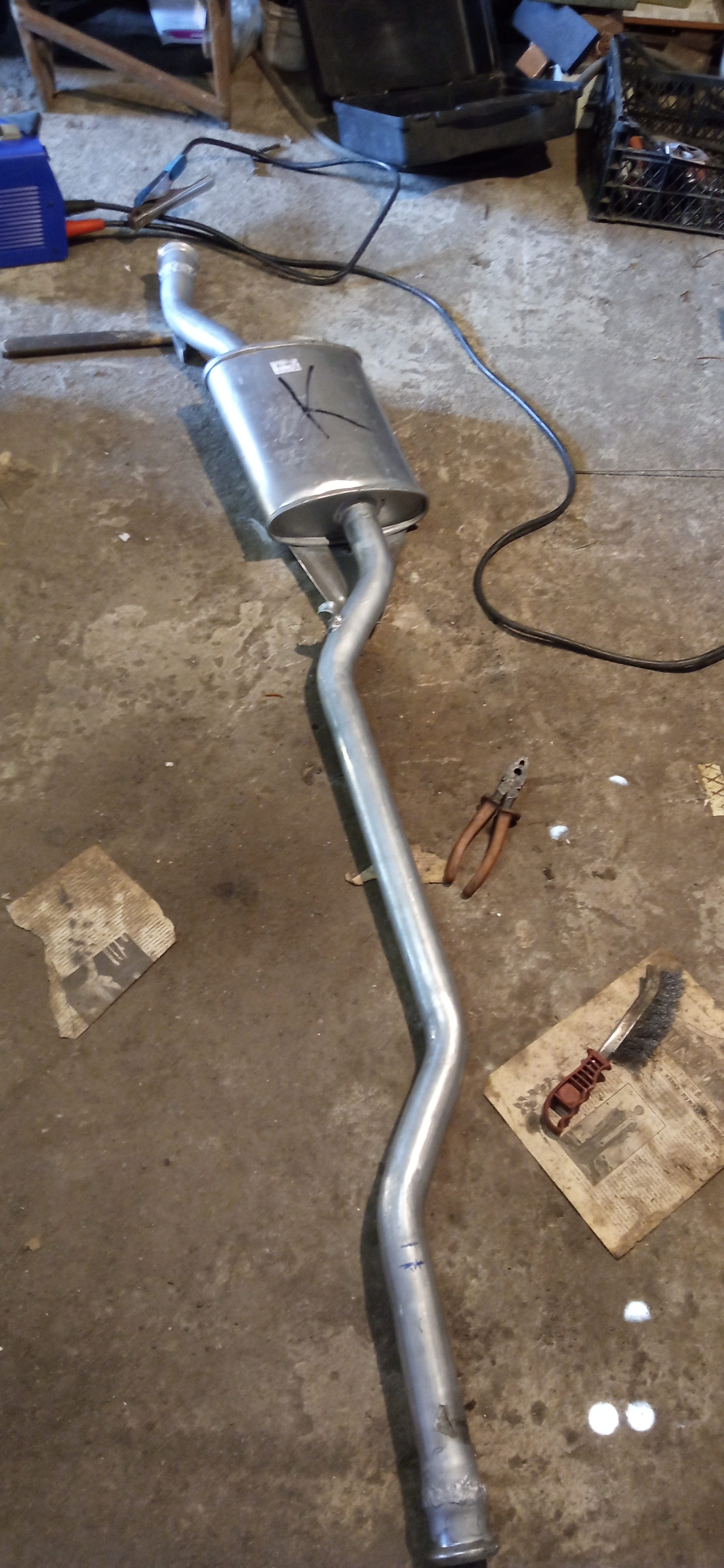

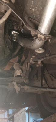

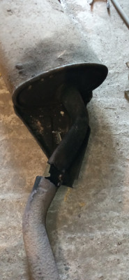

Всем привет! Наши руки не для скуки! Замена выхлопа. старый прогорел и сломался у резонатора. Варить или не варить? - вот в чем вопрос! Не варить- решил я. учитывая сколько там варено ясно что живого там мало. приобретена труба приемная и резонатор Polmstrow и ремкомплект выхлопной системы. Дальше немного сварки моими кривыми рученками и покраска всех сварочных швов молотковой краской. ну и установка, тестдрайв.

Polmstrow
Ага тоже эту фирму ставил на свою машину. Качество спорное, гиб не очень правильный.

У меня на 7ке полностью весь выхлоп Polmstrow. на счет углов правда- не совсем попадает и приходится возиться.

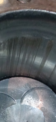

первый цилиндр
все он же, диаметральная стенка

Непрочитанное сообщение Антон80 » Вт июл 27, 2021 21:42:00
:sad:
Отправлено спустя 12 минут 30 секунд:
Что думаешь делать?
Mercedes Benz W123
Непрочитанное сообщение Tolik2402 » Вт июл 27, 2021 22:14:05
Рассматриваю два варианта. 1-й: ремонт. 2-й по стоимости не очень отличается- купить с разборки двигатель, без пробега по Украине. Можно поехать, выбрать, попросить завести и его привезут перевозчиком.
