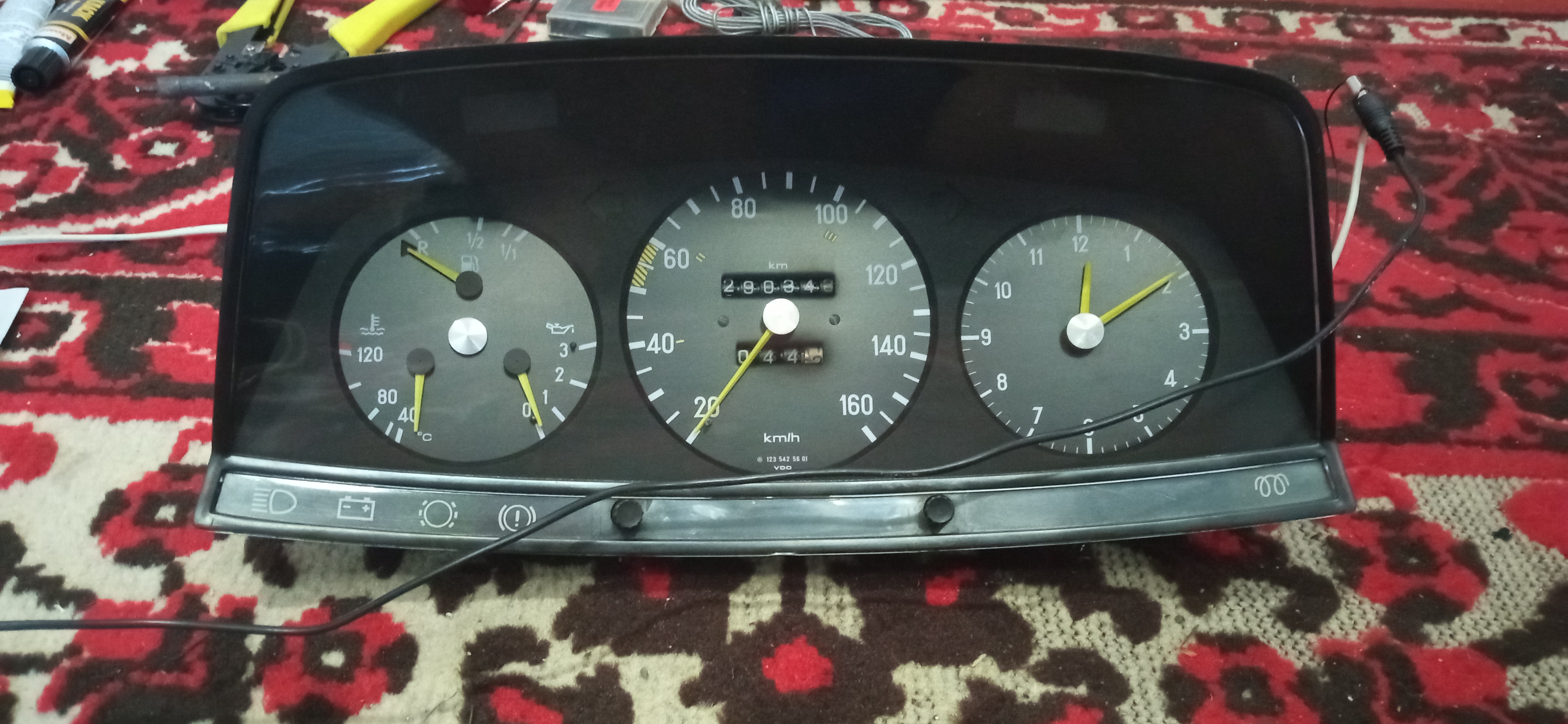

Ремонт приборной панели. Вся приборка сделана блоками: часы, спидометр и нехитрые измерительные приборы: указатель уровня топлива, температуры и давления масла. Отдельно отмечу что давление масла измеряется механическим манометром, который штатно встроен в панель приборов, к нему с маслофильтра протянута трубка. Собственно ремонт: запаял две дорожки к регулятору яркости подсветки, который давно исключен предыдущим владельцем. В итоге- подсветка светит и зумер который сигналит если открыты двери при включеных фарах начал зумерить, тобишь сигналить резким неприятным зауком- точно фары не забудешь выключить. В часах пропаяна дорожка массы и заменены два электролитических конденсатора. По их виду сразу становится понятным что они Гитлера еще помнят :) . меняя конденсаторы поневоле понимаешь как шагнула техника- новые в разы меньше старых. Часики тикают, идут точно.

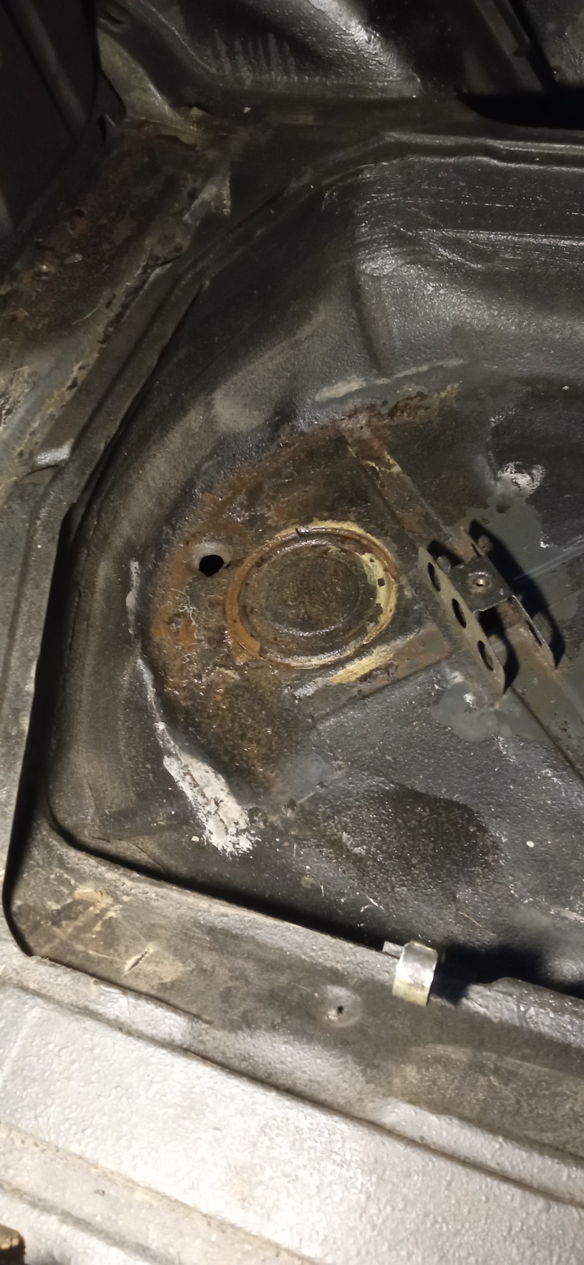

Продолжаем ближе знакомится с Мерсом, Мерином, Марсиком :) Зачистил ржавчину в багажнике, обработал преобразователем, покрасил. Как высохнет, обработаю все пушечным салом.

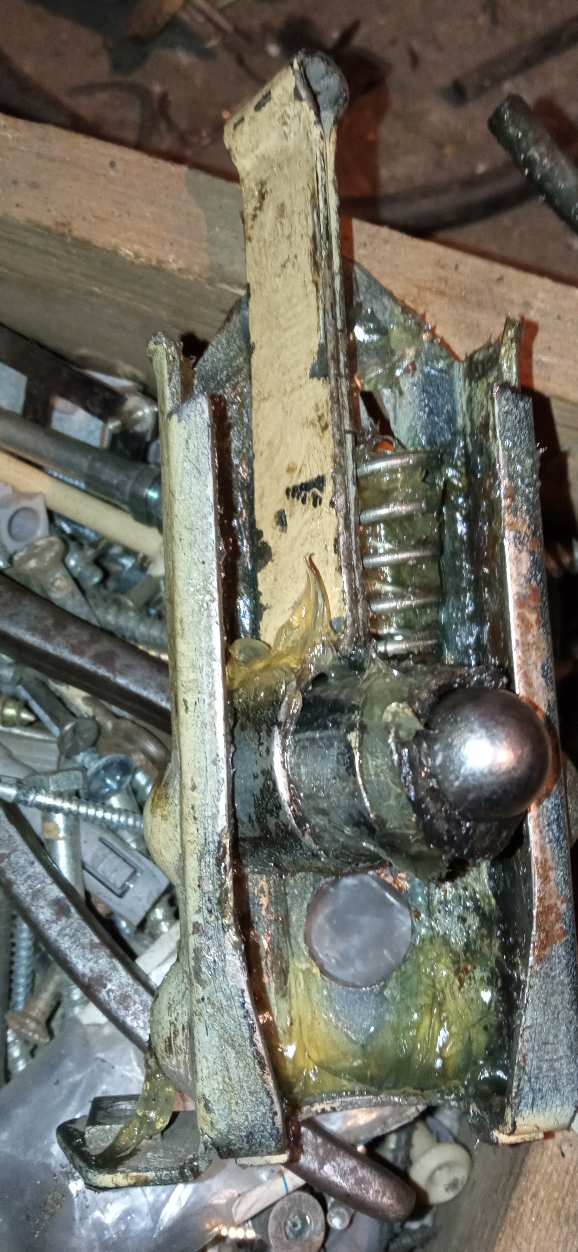

Следующее по плану- инсталляция уплотнителя от Таврии - он максимально по профилю подходит и ремонт ограничителя двери. Уплотнитель уже ждет, крепёжные скобки заказал на экзисте, придут завтра. оцинковка 0,5 мм есть, осталось найти шарик 15 мм диаметром для ограничителя.

Шарик надо строго 15 мм? Есть шарики из ШРУСа, на глаз около 15, но точно сказать сейчас не могу.
Mercedes Benz W123
Непрочитанное сообщение Tolik2402 » Ср июн 16, 2021 8:07:49
не больше. если на 1 мм меньше то трагедии не будет :) больше не впихнешь :)

наконец то нашел шарик 14мм в ограничитель, все установлено, дверь собрана. надоел мне лязг задних тормозных колодок и щелчек когда тормозишь. Снял колесо и понял- наш народ не победить. штифты на которых держатся колодки приварены к суппорту. У меня некоторое время был Москвич 2140, даже там мой папа, тож великий колхозер, он вместо штифтов гвозди длинные использовал и загинал их, но приварить- это вершина мастерства :)
