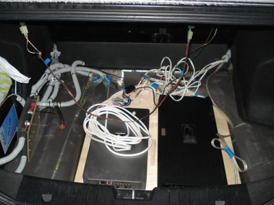

Непрочитанное сообщение Bemrik » Пт фев 10, 2012 16:27:21
ну вот пол уже в машине, осталось развести усилки.

Непрочитанное сообщение Bemrik » Сб фев 11, 2012 13:43:13
Rush
спасибо.
подключмил всё. с силой все проде норм легла нормально.
а вот вход межблоков и аккустических под пол не очень, нодо перекладывать. также сломал один межблок, отлетела центральная жила от штекере, надо паять.. и самое отвратное что словил наводку на вч((
как потеплеет буду искать где наводка( но скорейвсего на входе в усь аккустические и сила пересикаються ..

Непрочитанное сообщение Rush » Вс фев 12, 2012 10:06:11
Bemrik
это как тебе удалось? :confused:
словил наводку на вч.... скорейвсего на входе в усь аккустические и сила пересикаються .....
глянь ремоут,тоже может иногда давать наводки.Расположение усей тоже иногда влияет. У тебя сабовый d-класса?

Непрочитанное сообщение Bemrik » Вс фев 12, 2012 12:11:35
Rush писал(а):это как тебе удалось?
какбы мороз -20 и делал всё на улице, провода гнуться еле еле. пол часа бегал думал что усь сломан
Rush писал(а):глянь ремоут,тоже может иногда давать наводки.Расположение усей тоже иногда влияет. У тебя сабовый d-класса?
ну вот по ремоут стоит от реле гдет читал что изза этого может быть(над попробывать без реле запитать). но сначало просто попробую переложить аккустические. ибо они щас много где пересикаються с силой.

Непрочитанное сообщение Bemrik » Вс фев 12, 2012 16:46:40
pro-link 225 prology ну вообщем не шик)))
сегодня немного попробывал поискать наводку. вообщем наводку поймал межблок. вот токо где.... минус межблока запитан на корпус головы(раньше это спасло от наводок) без подключенных межблоков наводок нет.
щас только одна мысль что межблок сообшем умер гдето... попробую как потеплеет положить еще один( благо один в запасе еще есть)
вроде межблоки далеко от силы.
также пробывал ремоут от головы, без реле, не помогло.
погода мешает разобраться с этой проблемое, былобы потеплее..

Bemrik
прозвонить попробуй.Если есть оплетка(экран) то ее кинуть на массу головы.

Непрочитанное сообщение Bemrik » Пн фев 13, 2012 8:13:36
Rush
экран на массу головы уже давно кинут.
по делу как потеплеет попробую другой межблок.
пока у меня варианты это изза реле(ремоут) или межблок.
вычитал в инете что можно взять провод обычный(чтонить вроде пвс) и припаяться к корпусу штекеров с разных концов кабеля.говорят все наводки уходят, даже те которые создаёт сам усилок.
