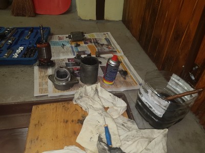

Непрочитанное сообщение Антон80 » Вт июн 02, 2020 22:22:47
Думаю вот, бендикс сразу поменять (для этого его надо иметь до разборки), или просто промыть, почистить, помазать старый? В бендиксе вообще есть что мазать? Не помню уже. Завальцовано там вроде всё.
Отправлено спустя 9 часов 8 минут 32 секунды:
С толкача завелась без лишних звуков.

Заштопал. Не менял.
