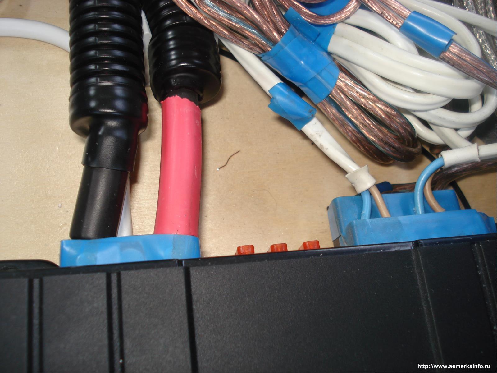

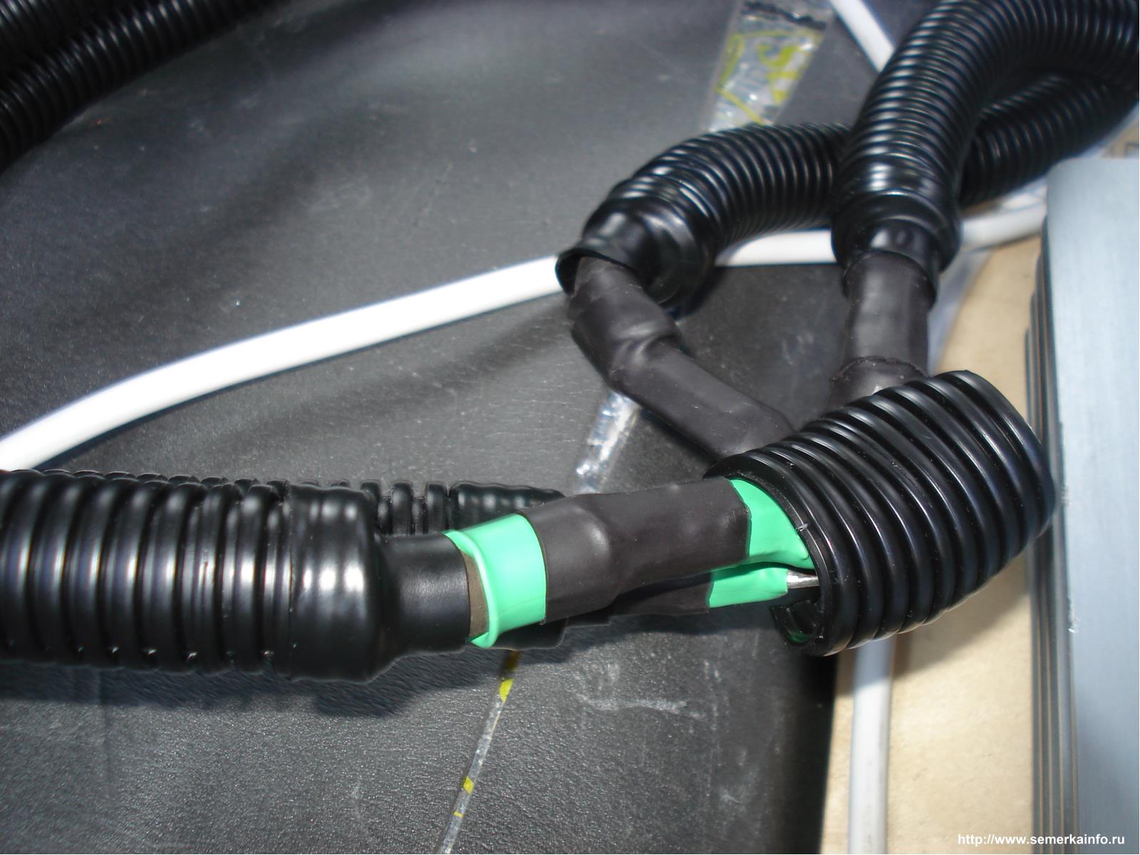

вот и побывал в гараже, доделал проводку окончательно. осталось напилить трубы на порт и тестовый запуск...

я так понимаю ты не любитель резать проводку по минимуму?

нет ибо прошлый раз порезал и щас покупал 6метров проводов заново. темболее уже возникли мысли о переделке... пусть лучше будет запас. обрезать никогда не поздно..

это у тебя на звук идут обычные провода??? Окисляются быстро...

Rush писал(а):это масса на кузов?
нет, все идет на аккум.
Rush писал(а):это у тебя на звук идут обычные провода??? Окисляются быстро...
ну незнаю насчет окисления, стоят уже год в мешине, вроде не окислились, но зато цена радует. да и слуха у меня нет чтоб услыщать разное звучание взависимости от проводов.
(белые)пвс 1,5 квадрата чистая медь 25р метр - на пищалки
(которые прозрачные типо) 1,5 квадрата какието аккустические(вроде супра) омедненный алюминий 60р метр. на миды (щас не замену лежит пвс 2,5 квадрата, как потеплеет перетянуть хочу)

значит провода хорошие,у меня чего-то поокислялись просто лежа в гараже... :hez:

О, брат)))) но разве провода пвс? не шввп?
у мну шввп шли за ча три года наращивал, обрезал, пропаивал, но ниразу не менял, намека на окислы нет...

dia-v
может и шввп кто их знает..... для меня они пвс)))))
