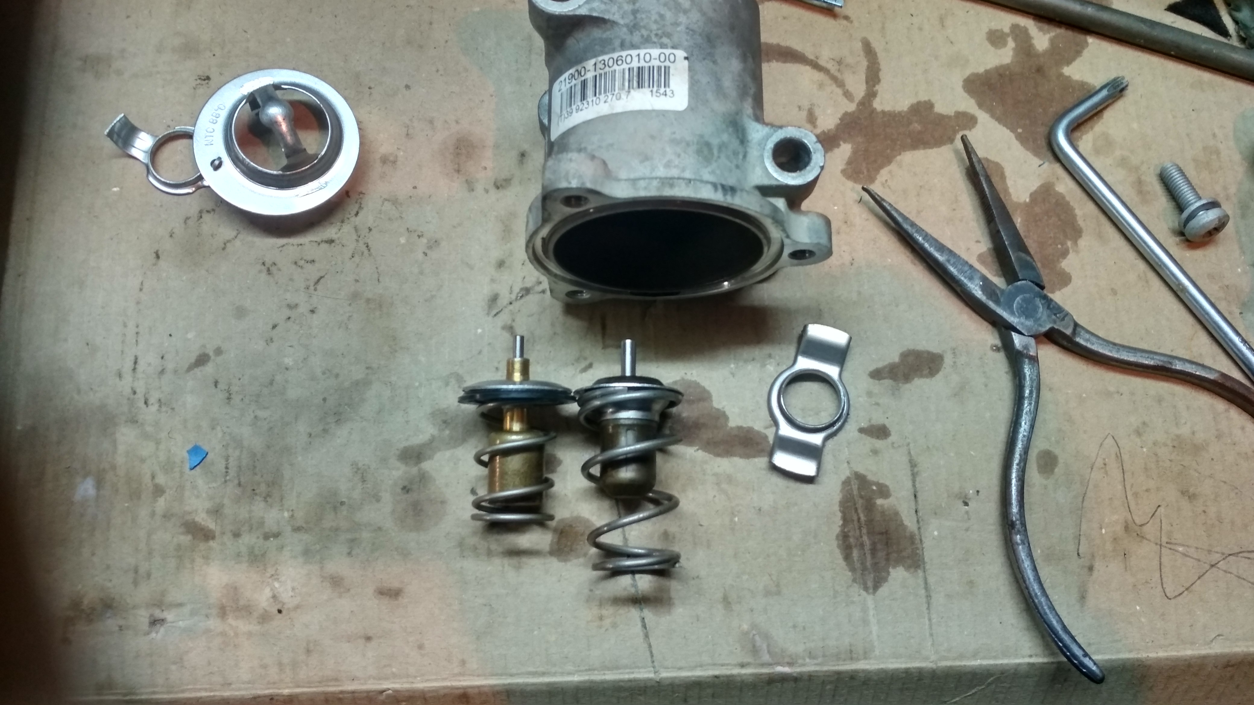

Зима близко. 88гр. Тама W44SC88, как и в королле ходит уже давно.
Антифриз старый пока залил. Понравилась система охлаждения - ни капли мимо при сливе и быстро развоздушивается.

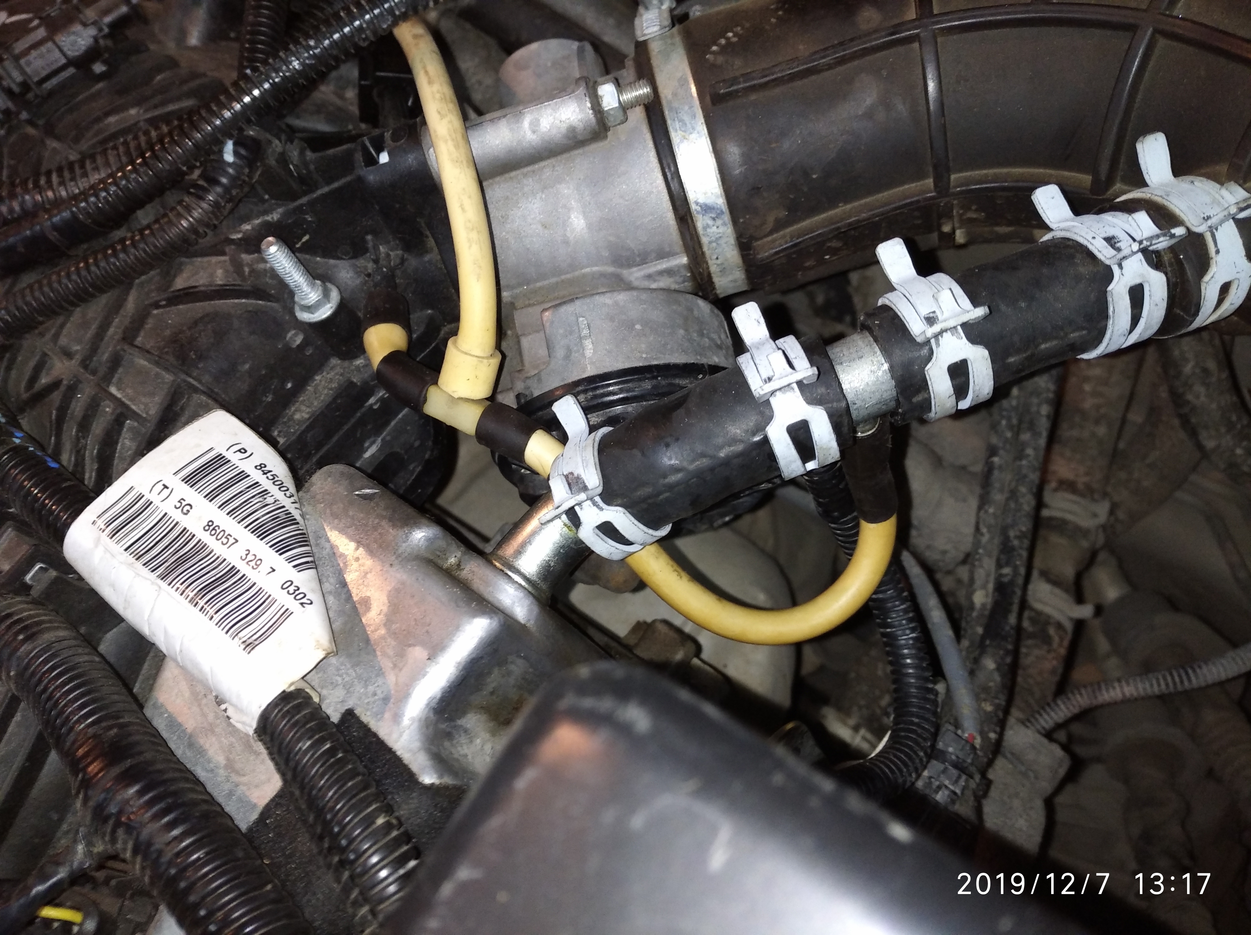

Прикола ради решил таки сделать. Верится маловероятно, но к февралю глянем под капот и посмотрим насколько скушало масло с моим режимом наездника :pirate:
А что это и как оно связано с маслом?

Вентиляция картерных газов - напрямую связано с маслом.
Чувак на драйве отписывался что масложор значительно снизился.

А что именно ты сделал на фото?

Непрочитанное сообщение четвёрковод » Вс дек 15, 2019 20:59:31
Судя по фото соединены воедино большой и малый круг вентиляции картерных газов.
Вероятно это попытка снизить разряжение в малом круге вентиляции чтобы не тянуло масло газами на холостом ходу во впуск.

Непрочитанное сообщение Smarticus » Пн дек 16, 2019 9:20:57
Medved@790, Мишань, есть какой либо расход по маслу? Интересно ещё бы камерой на поршня глянуть. Как я понял, если что поправь, через вентиляцию сосет масло в цилиндры через впускные клапана, залегают от горелого масла кольца и расход плавно переходит в категорию 700-1000 мл на 1000 км. Из-за расположения шланга малого круга первым ляжет 4-й цилиндр, а 1-й последним.

Непрочитанное сообщение Йожык » Пн дек 16, 2019 9:48:39
Smarticus писал(а): ↑
Ни разу такого на шеснарях не видел. Только на вхлам убитых.
