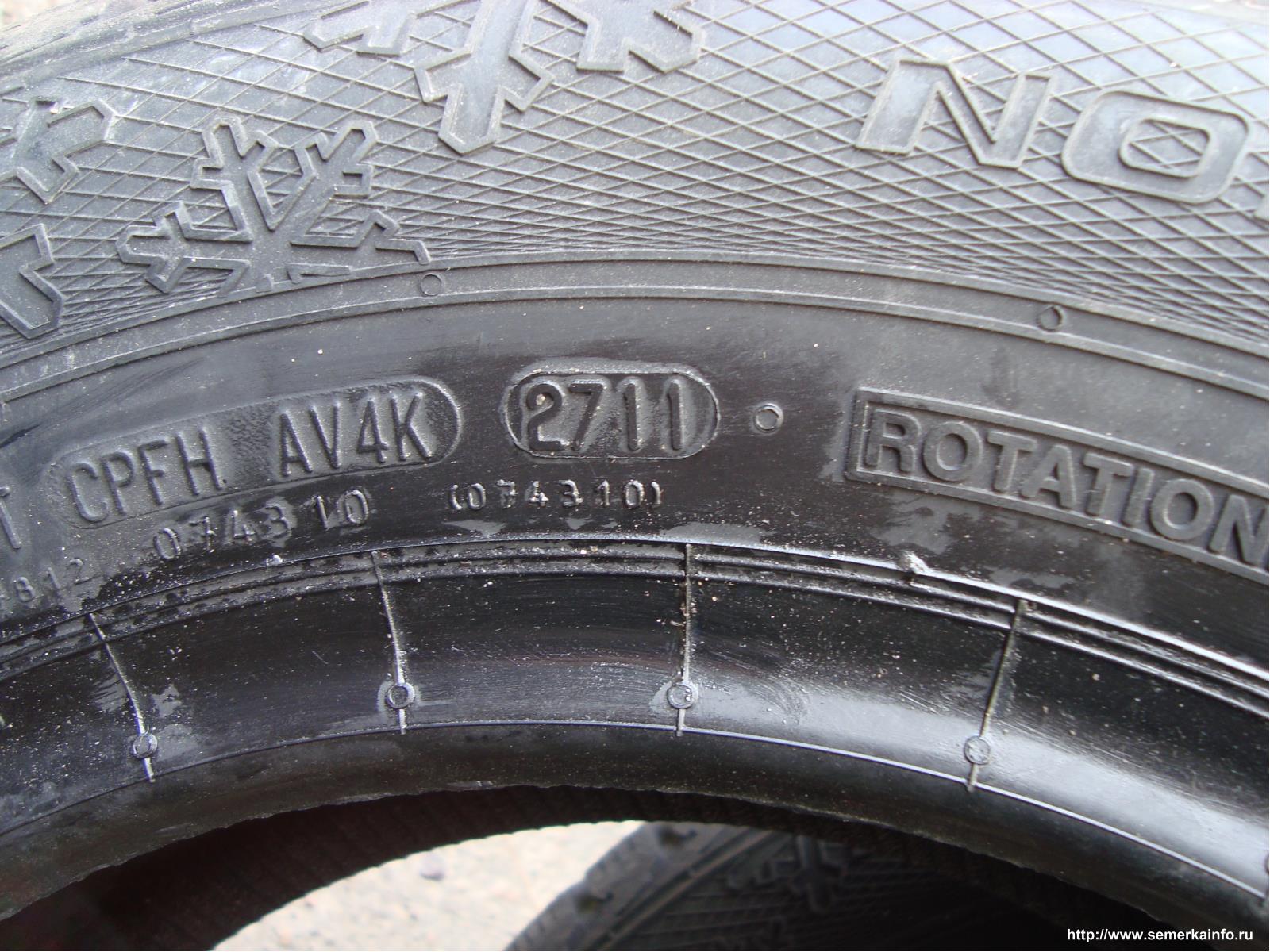

Приехали колесики :yess: Вродь новые LOL Вот только думал, что шипчикофф будет чуть больше :hmmm:

Прикольная резина :thum1:

Непрочитанное сообщение DJTigra » Чт окт 13, 2011 14:12:06
прикольная :yes: но курьер сказал, что это нормальный середнячек... Судя по ценам, до очень дорогой я недотянул аж + ~130гр на одном шине (мишленин х-aйс 2 или как-то так)

Непрочитанное сообщение Антон80 » Пт окт 14, 2011 14:37:26
Уж очень колеса на мой кордиант похожи :hmmm:
Re: "Жигули"
Непрочитанное сообщение DJTigra » Пт окт 14, 2011 14:53:34
Хм... Смотри на первые 2 картинки (w00t) похоже тоже. Но качество совсем разное (взято от сюда http://shina23.ru/articles/17565R14ship/ )
