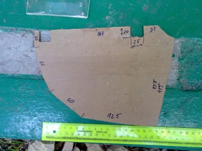

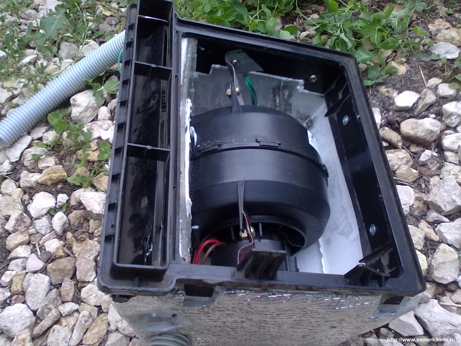

Re: Улитка 08 на классику или Кардинальная переделка печки

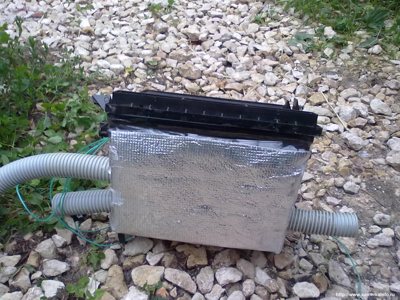

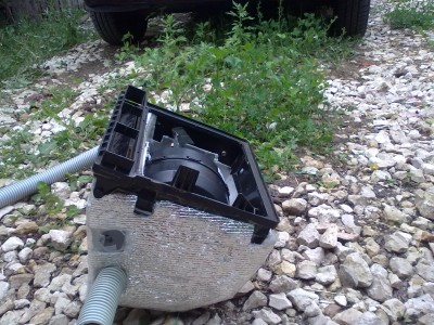

Непрочитанное сообщение MISTIK93 » Чт июл 19, 2012 17:12:43
вот что получилось в итоге :tomat:
пока ещё не мерял на место, но надеюсь влезет :slap:
единственное что смущает так это где я расположил резистор, не перегреется ли? там в принципе обдув есть... :hmmm:
Непрочитанное сообщение drunklord » Чт июл 19, 2012 19:11:04
Не должен перегреться, в родной печке он тоже внутри стоит. Где такие гофры надыбал? Искал во всяких сантехнических магазинах, так и не нашел

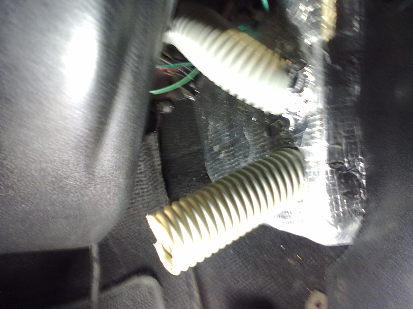

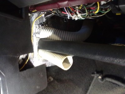

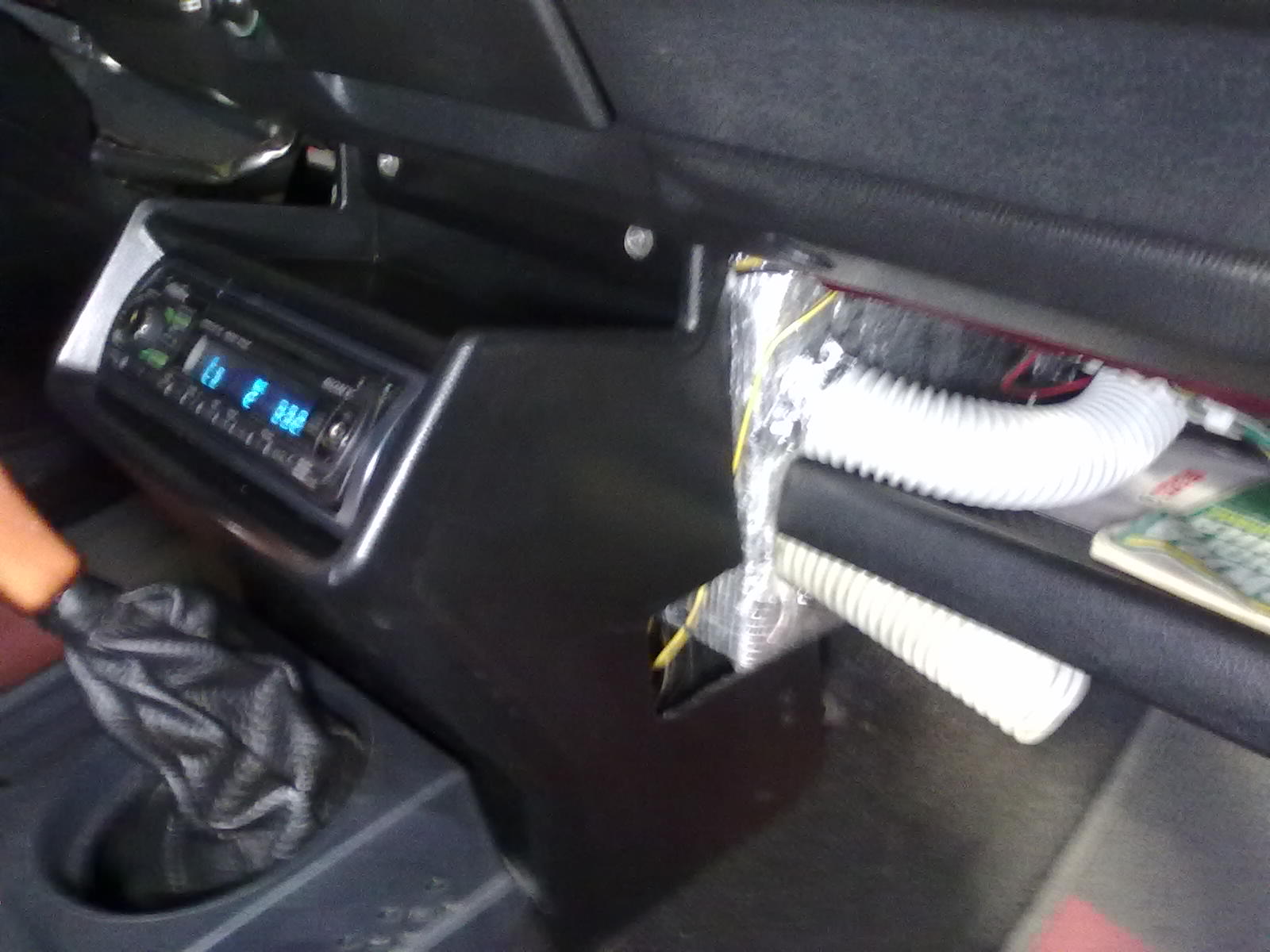

Непрочитанное сообщение MISTIK93 » Чт июл 19, 2012 20:46:35
фууууух поставил :beer2: :beer2: :beer2:
ощущения клааааасссс :thum1:
дует везде и много :relax:
если перекрыть воздух на стекло и в ноги то в боковых просто смерч :)
в общем уставший и довольный, буду тестить (надеюсь всё будет хорошо)
а гофры такие от пылесоса импортного какого-то, но от нашего думаю тоже классно будет, завтра сфоткаю
Непрочитанное сообщение MISTIK93 » Пн авг 06, 2012 9:26:45
вот фото что получилось, но нижние патрубки не окончательный вариант

Непрочитанное сообщение den745 » Пн авг 06, 2012 10:10:40
MISTIK93 писал(а):вот фото что получилось, но нижние патрубки не окончательный вариант
оргстекло?? я бы на твоем месте чем нибудь обклеел черным что бы так не бросалось в глаза!!! а про магнитофон а сомневаюсь что на 7 влезет т.к на 5 он под углом а на 7 прямо стоит!!! но увижу!!!

Непрочитанное сообщение MISTIK93 » Пн авг 06, 2012 11:55:44
да это орг стекло :yes:
да меня не раздражает особо вид печки :whistlin: мне главное чтобы тепло было и практично)
