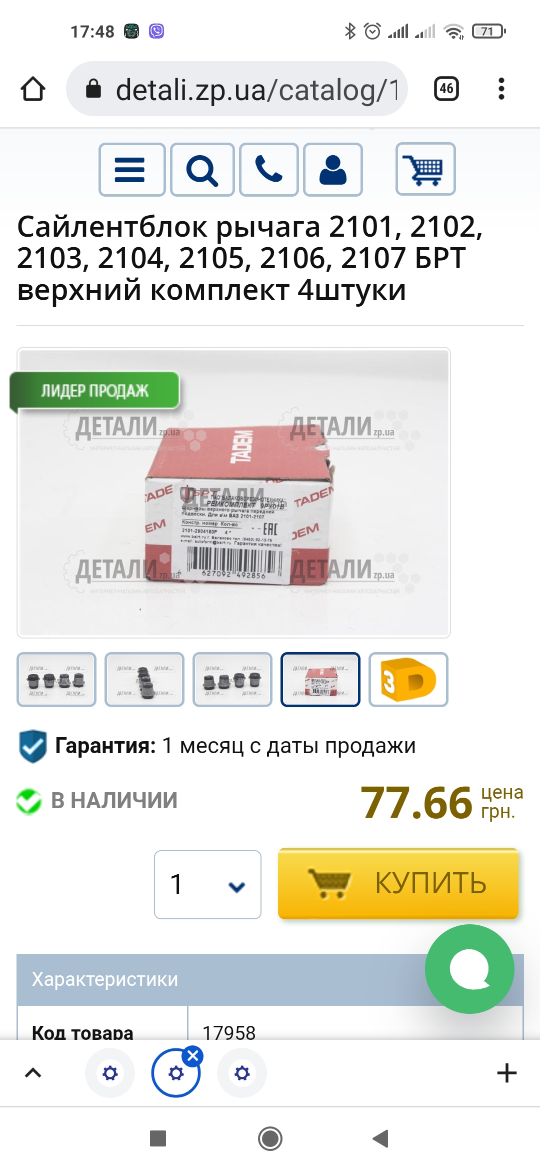

Штатные лет 7 ходили. А новые каждый год меняю. Брт однака! Два раза уже менял. Это третий, но эти вроди из другого комплэкта!
Кстати старые втулка внутренняч концы настоко сплющены шо болт был дальше в гайку вкручен. Помню шо гайка предыдущий раз-прослабла через время и я её подтянул!
А эти стянул и зазор меж шайбой и сайлентом типа больше! Резины больше стоит. Неизвесно чи не прослабнет позже. Втулки такие тонкие! Внутренние! Ещё и когда качнул машину первый раз то шото кааак рыпнуло! Мабуть на болту прокрутилось. Или в рычаге. Хотя я затягивал когда опустил машину.

Непрочитанное сообщение X-TAZ » Вт фев 15, 2022 17:14:24
:fear: агааа. Вот нашёл! Первые две штуки верхних я брал Дааз. Потом возможно опять поштучно такие же. А потрм-комплект Тандем. И верх и низ. Тандем - это брт.

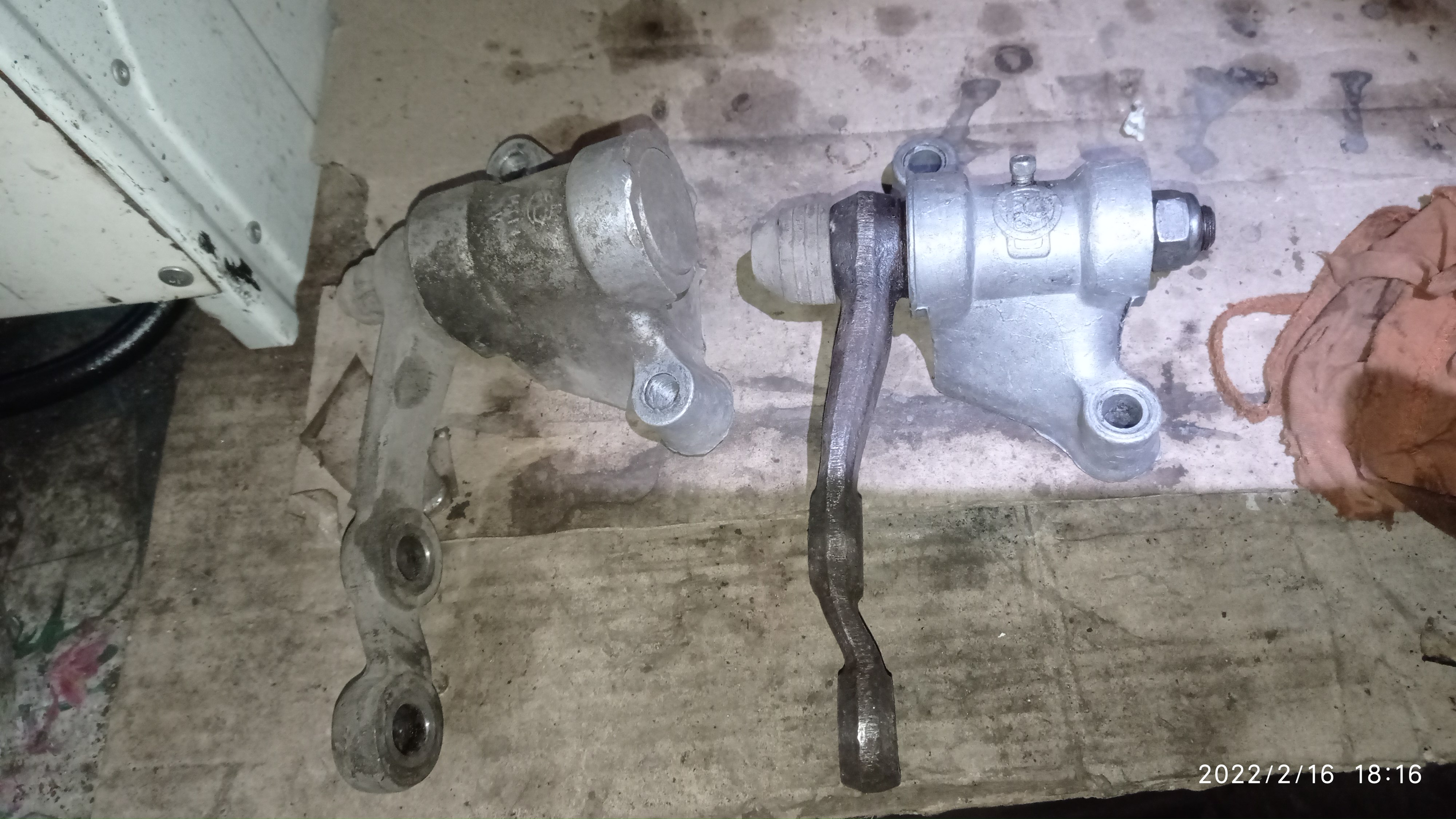

:-x короче это зло. Я думал это маятник начал сильно стучать. Подшипниковый. Бо ще летом-осенью заметил на нём люфтец. А тут недавно влетел в Яму правым передним и там начало шось торохтеть. Причём не при езле по ямкам, а по плавным неровностям когда машина качается оно там такое как тилипается. Это я всегда щитал рулевые наконечники . Или вот маятник. Щаровая она блин стукает када-в ямку бухкаешся.
Короче недавно летом я приобрёл с разборки с олх радиатор печки и мачтник. Подшипниковый. В руках вертел - отлично он вертелся. Без люфта.
Воющем сайленты, которые бухкали при попадании в ямки я вчера сменил. Этот стук ушёл! Осталась болтанка торохтелка. Заменил маятник. Заметитил шо нижний подшипн люфтит в-корпусе! Снял. Уплотнил жестянкой с банки пива. Забилось туго. Прставил опять. Поехал - торохтелка осталась. !!! Блблблб.
Отправлено спустя 38 минут 6 секунд:
Потом мне показалось шо слишком-легко шевелица правый палец средней рулевой тяги. И помню шо год-два назад я искал срук и поставил новую среднюю тягу! А стук не ушёл. Знач старая тяга десятилетняя средняя не стучала тогда. Короче опять усёэразбираю - меняю средню тягу. Стук не ушёл. Это зло. Рулевые наконечники я ж отсоединял и шатал - не стучат они. Остаётся какая-то из шаровых. Сэви. Кстати им срок два года какраз пришёл! Слева обе недавно поменял. Сэви. тоже два года отходили.
Отправлено спустя 1 минуту 30 секунд:
:D кстати другой маятник начал черкать за штаны! Как когда-то-ещё первый маятник. И я там приминал трубу. Так-и щас - нагрел горелкой место черкания и примял. Не черкае. :thumbsup:
